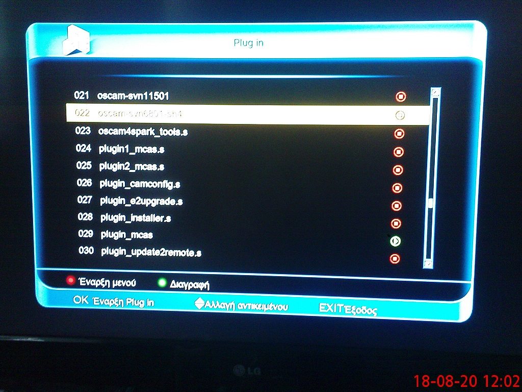

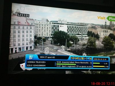

Μέλος tasos.cz 795 Δημοσίευσε 18, Αυγούστου 2020 Συγγραφέας Μέλος Share Δημοσίευσε 18, Αυγούστου 2020 Δέκτης Linux ΑΜΙΚΟ 8900 ALIEN - Πρόβλημα λήψης με συνδρομητική κάρτα της Skylink Irdeto ICe στις 23,5' Ε Ο κατά τα άλλα πολύ καλός δορυφορικός μου δέκτης με Linux o ΑΜΙΚΟ 8900 ALIEN έπαυσε να διαβάζει απροβλημάτιστα την συνδρομητική κάρτα της Skylink για τα τσέχικα κανάλια στις 23,5' Ε. Μερικές φορές μετά από επανεκκίνηση ο δέκτης διαβάζει την κάρτα, τώρα τελευταία όμως σπάνια διαβάζει την κάρτα παρά τις επανελειμένες επανεκκινήσεις του δέκτη. Που μπορεί να είναι άραγε το πρόβλημα? Μπορεί κάποιος φίλος να μου υποδείξει τον τρόπο πως να επέμβω στον δέκτη ΑΜΙΚΟ 8900 ALIEN πχ στις ρυθμίσεις των plugin για να διαβάζει πάλι απροβλημάτιστα όπως και πριν την συνδρομητική κάρτα της Skylink Irdeto ICe για τα τσέχικα κανάλια στις 23,5Ε ? Υπενθυμίζω ότι τον δέκτη ΑΜΙΚΟ 8900 ALIEN που έχει dual boot τον δουλεύω πάντα μέσω λειτουργικού Spark από την ημέρα της αγοράς του μέχρι σήμερα. Το λειτουργικό Ε2 που είναι το PKT Hyperion 5.5 δεν το χρησιμοποιώ. Link to comment https://www.newsat.com.gr/forum/topic/650-%CE%B5%CF%81%CF%84-%CF%83%CF%84%CE%B9%CF%82-39%CE%B5-%CF%83%CF%84%CE%BF%CE%BD-amiko-alien-2-%CE%BA%CE%B1%CE%B9-amiko-alien-shd-8900/page/5/#findComment-18625 Share on other sites More sharing options...
Μέλος ioanis 1939 Δημοσίευσε 18, Αυγούστου 2020 Μέλος Share Δημοσίευσε 18, Αυγούστου 2020 (επεξεργασμένο) Σε άλλο δέκτη που να υποστηρίζει αποκωδικοποίηση irdeto δοκίμασες την κάρτα ; Na jiném přijímači, který podporuje irdeto dekódování Επεξεργάστηκε 18, Αυγούστου 2020 από ioanis Link to comment https://www.newsat.com.gr/forum/topic/650-%CE%B5%CF%81%CF%84-%CF%83%CF%84%CE%B9%CF%82-39%CE%B5-%CF%83%CF%84%CE%BF%CE%BD-amiko-alien-2-%CE%BA%CE%B1%CE%B9-amiko-alien-shd-8900/page/5/#findComment-18627 Share on other sites More sharing options...
Μέλος ioanis 1939 Δημοσίευσε 18, Αυγούστου 2020 Μέλος Share Δημοσίευσε 18, Αυγούστου 2020 43 λεπτά πριν, Ο ioanis έγραψε Σε άλλο δέκτη που να υποστηρίζει αποκωδικοποίηση irdeto δοκίμασες την κάρτα ; Na jiném přijímači, který podporuje irdeto dekódování Δεν φαντάζομαι να έχεις αφήσεις απλήρωτη την κάρτα ; ......γιατί απ ότι ξέρω έχει νόμιμη κάρτα. Link to comment https://www.newsat.com.gr/forum/topic/650-%CE%B5%CF%81%CF%84-%CF%83%CF%84%CE%B9%CF%82-39%CE%B5-%CF%83%CF%84%CE%BF%CE%BD-amiko-alien-2-%CE%BA%CE%B1%CE%B9-amiko-alien-shd-8900/page/5/#findComment-18632 Share on other sites More sharing options...
Μέλος tasos.cz 795 Δημοσίευσε 18, Αυγούστου 2020 Συγγραφέας Μέλος Share Δημοσίευσε 18, Αυγούστου 2020 Την καρτα την προπληρωνω ανελλιπως καθε χρονο Γιαννη. Το πρόβλημα τελικά λύθηκε. Στην προσπάθεια να δω τα κανάλια Αρένα στις 1.9'Ε είχα παλαιοτέρα ενεργοποιήσει κάποια από τα 33 plugin που είχα περασμένα στον ΑΜΙΚΟ 8900 ALIEN. Τώρα απενεργοποίησα όλα τα plugin και άφησα ενεργό μόνο το plugin_mcas. Ο δέκτης τώρα διαβάζει πάλι απροβλημάτιστα την συνδρομητική κάρτα Skylink και έτσι βλέπω ξανά τα τσέχικα κανάλια στις 23,5'Ε. Επίσης στις 1,9'Ε βλέπω και τα τέσσερα κανάλια Αρένα (1-2-3-4). Παραθέτω μερικές Φώτο από την λήψη στις 23,5'Ε και στις 1,9'Ε με ενεργοποιημένο το πρόσθετο αριθμός 29 plugin_mcas Link to comment https://www.newsat.com.gr/forum/topic/650-%CE%B5%CF%81%CF%84-%CF%83%CF%84%CE%B9%CF%82-39%CE%B5-%CF%83%CF%84%CE%BF%CE%BD-amiko-alien-2-%CE%BA%CE%B1%CE%B9-amiko-alien-shd-8900/page/5/#findComment-18633 Share on other sites More sharing options...
