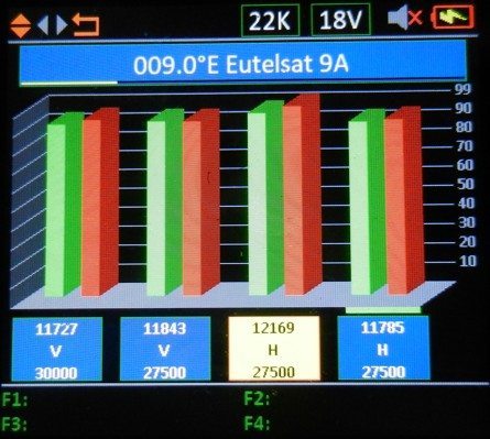

Καλησπέρα,
είχα στα χέρια μου το οργανάκι και το περιεργάστηκα με την ησυχία μου. Ανεβάζω μερικές εικόνες από το μενού του και μετρήσεις.
Το μενού των ρυθμίσεων έχει επιλογή Αγγλικής ή Πολωνικής γλώσσας.
Εντόπισε το όνομα του του δορυφόρου.
Στο μενού υπολογισμός γωνιών έχει πολλές πόλεις. Αν επιλέξουμε customized μπορούμε να εισάγουμε τις συντεταγμένες της περιοχής που μας ενδιαφέρει για μεγαλύτερη ακρίβεια. Έχει χειροκίνητη και αυτόματη επιλογή diseqc. Εντόπισε τους δορυφόρους και τις πόρτες που είναι συνδεδεμένοι στο τετραπλό διακόπτη diseqc που χρησιμοποιώ.
  • Like 1
Όσον αφορά τα επίγεια ψηφιακά μου άρεσε το auto scan το οποίο σκανάρει όλες τις συχνότητες της τηλεοπτικής μπάντας. Όποια συχνότητα είναι ενεργή την μαρκάρει με πράσινο χρώμα και στο τέλος μας εμφανίζει όλες τις ενεργές. Πολύ καλό αν είναι κάποιος σε μια περιοχή και δεν γνωρίζει τις ενεργές συχνότητες που εκπέμπουν. Χρήσιμη η επιλογή τροφοδοσίας ενισχυτή ή προενισχυτή με επιλογή τάσης (κλειστή 5,12,18,24 Volt). Οι επίγειες συχνότητες στο όργανο ήταν σε Τ2 με αποτέλεσμα να μην δείχνει σήμα πρέπει να επιλέξουμε Τ. Επειδή δεν έχουμε Τ2 ακόμα με τον editor τις αλλάξαμε όλες σε Τ.

Καλο οργανάκι φαίνεται πάντως. Το εχεις τσεκάρει σε οριακές λήψεις πόσο ευαίσθητο είναι?
