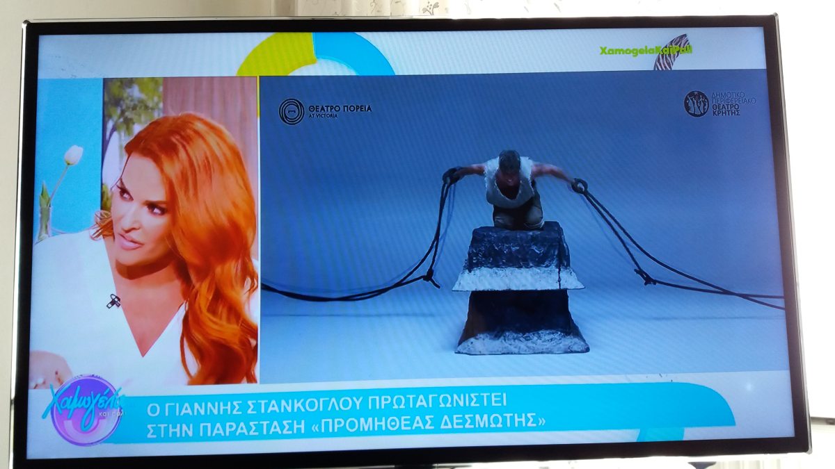

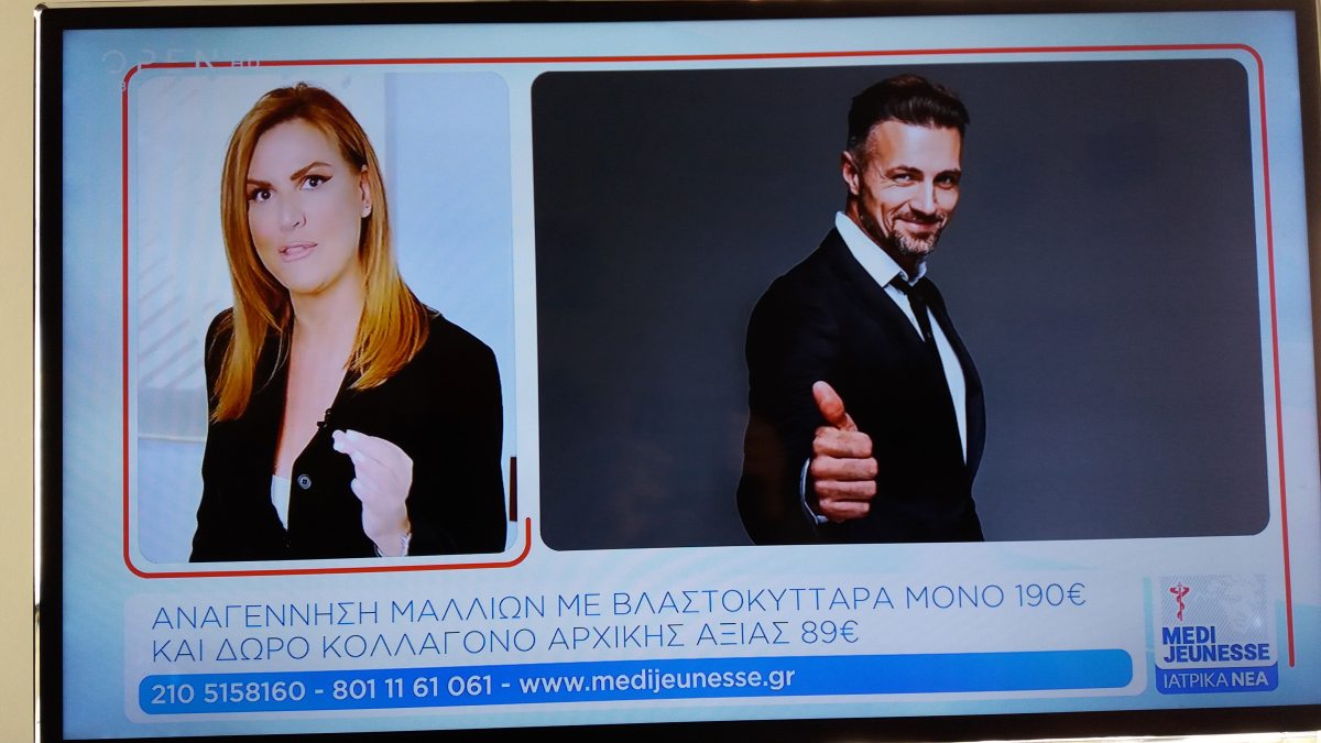

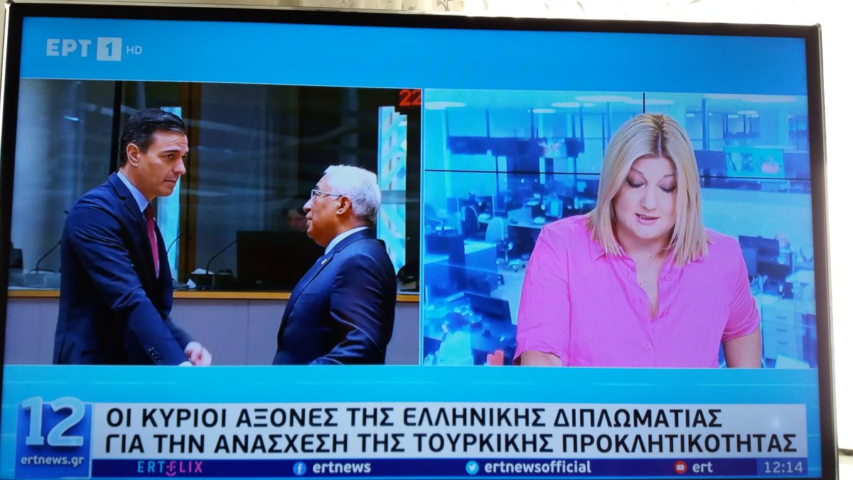

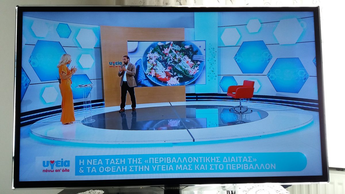

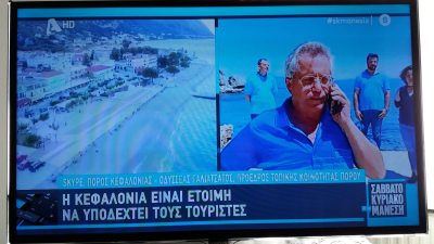

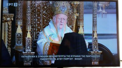

Μέλος ioanis Δημοσιεύτηκε 12, Ιουνίου 2022 Μέλος Αναφορά Share Δημοσιεύτηκε 12, Ιουνίου 2022 (επεξεργασμένο) Λήψη των καναλιών ΕΡΤ και DIGEA στον Hellas Sat. Το κινητό μου δεν έχει και την καλύτερη ανάλυση και ως εκ τούτου δεν έχω και τις τέλειες εικόνες. Επεξεργάστηκε 12, Ιουνίου 2022 από ioanis Αρέσει σε savvas70 1 Παράθεση Link to comment Share on other sites More sharing options...

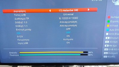

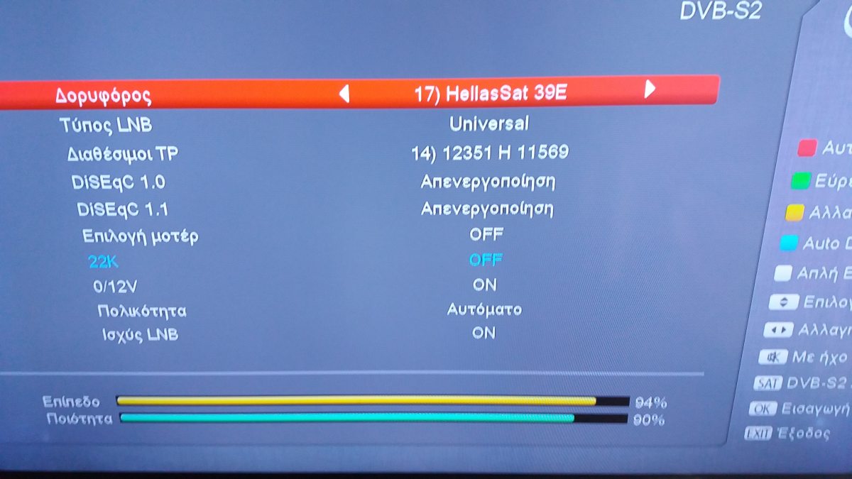

Μέλος ioanis Δημοσιεύτηκε 25, Ιουλίου 2022 Μέλος Αναφορά Share Δημοσιεύτηκε 25, Ιουλίου 2022 Αυτά είναι τα σήματα που κατεβάζω και επομένως τα σπασίματα ΔΕΝ οφείλονται στην κακή ποιότητα τους. Αρέσει σε savvas70 1 Παράθεση Link to comment Share on other sites More sharing options...
