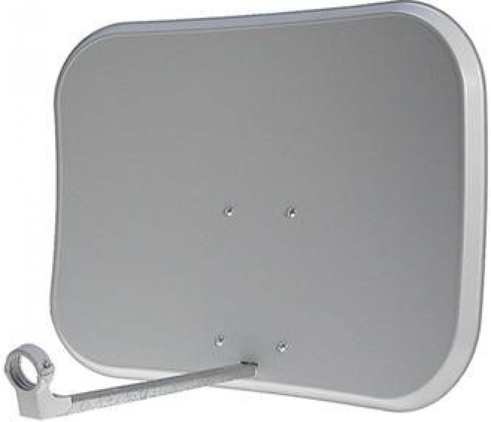

Μέλος tasos.cz Δημοσιεύτηκε 9, Μαρτίου 2022 Συγγραφέας Μέλος Αναφορά Share Δημοσιεύτηκε 9, Μαρτίου 2022 Η κύρια αιτία είναι ότι έχω μικρό κάτοπτρο, έχει διαστάσεις 600 x 460 mm. Δεν μπορώ όμως να βάλω μεγαλύτερο περιστρεφόμενο κάτοπτρο, μόνο αυτό το μικρό κάτοπτρο μπαίνει εκεί μεταξύ φεγγίτη και καμινάδας. Το κάτοπτρο μου είναι το PRO 67 APP Panorama και έχει καλή απολαβή, οι πωλητές του μάλιστα διαφημίζουνε ότι η απολαβή του είναι ισοδύναμη με αυτήν ενός κάτοπτρου 80 εκατοστών. Είναι αυτό εδώ: Παράθεση Link to comment Share on other sites More sharing options...

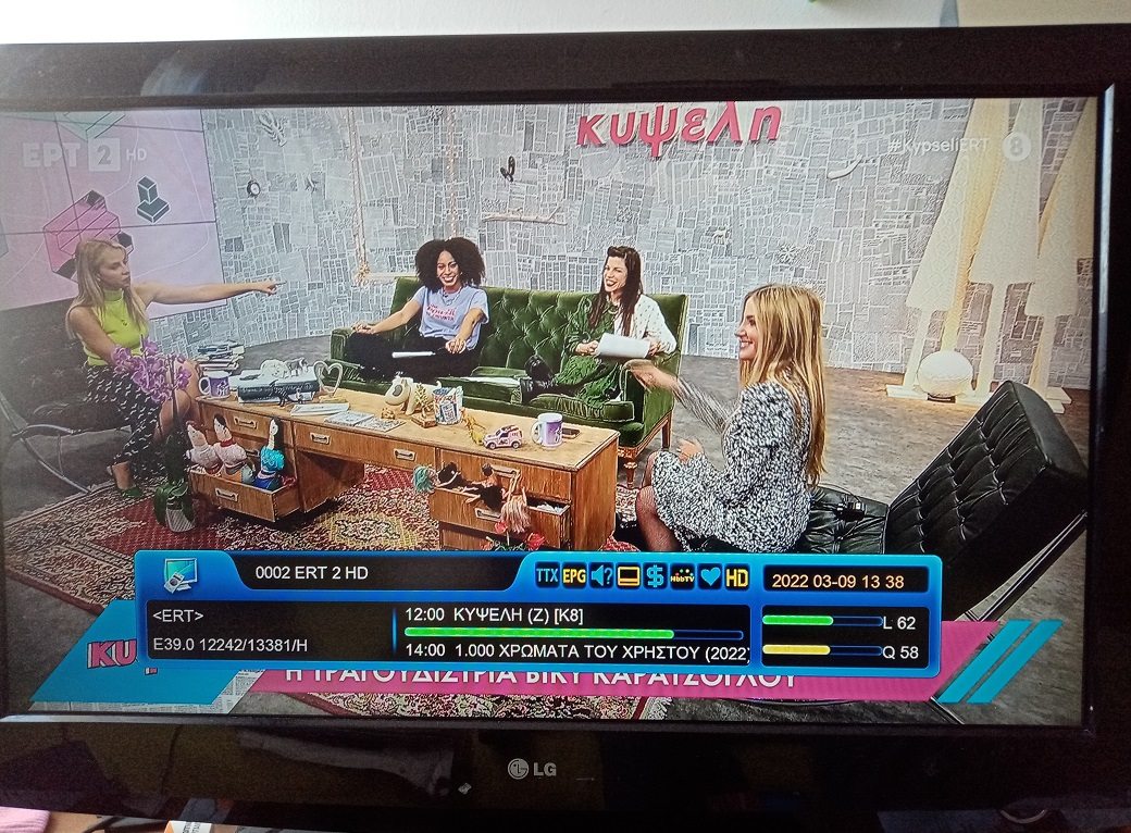

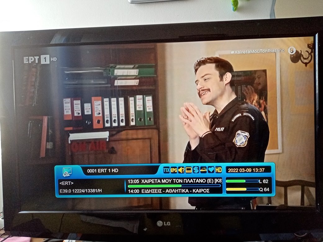

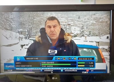

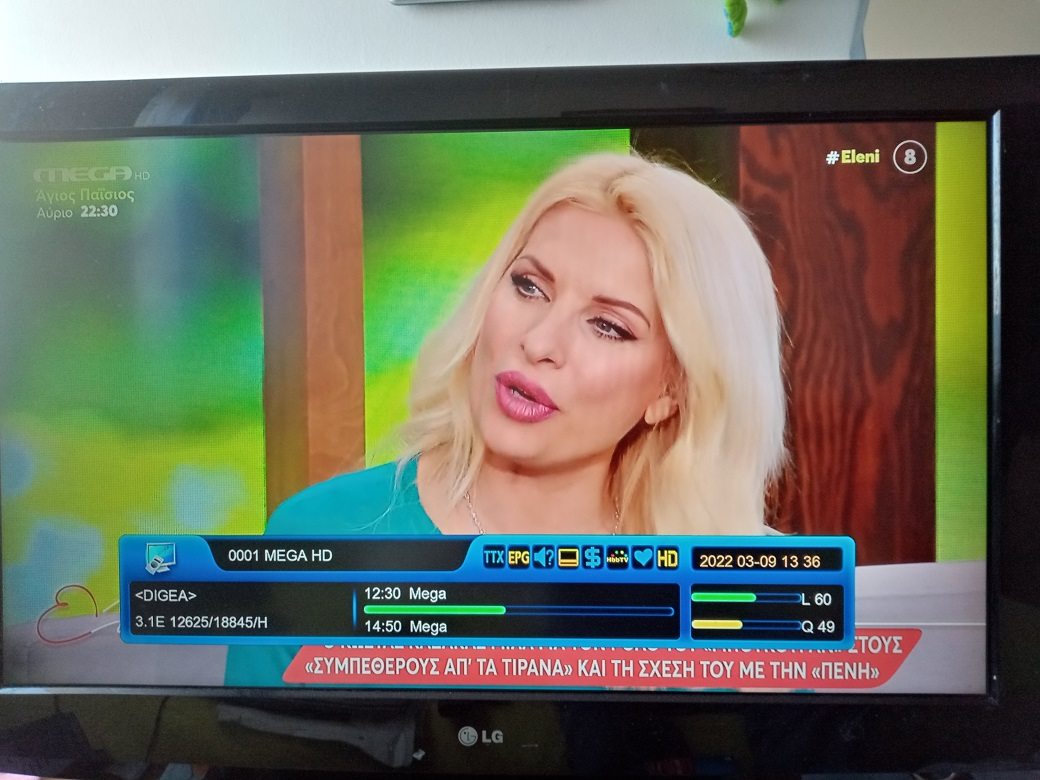

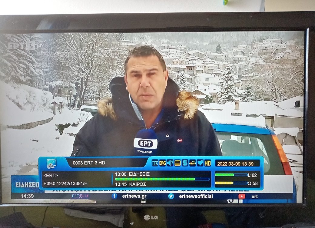

Μέλος tasos.cz Δημοσιεύτηκε 9, Μαρτίου 2022 Συγγραφέας Μέλος Αναφορά Share Δημοσιεύτηκε 9, Μαρτίου 2022 Εχω στο υπόγειο παροπλισμένη μεγάλη κεραια, την 100αρα Gibertini Al αλλα δεν μπορω να την χρησιμοποιήσω, γιατί δεν χωράει εκει που θέλω. Αυτην την στιγμή με καιρό καλο χωρις συνεφια βγαζω τα εξης στις 39Ε και 3,1Ε αντιστοιχα με το μικρο μου κατοπτρο PRO 67 APP Panorama: ERT1 HD Q=64, L=62 ERT2 HD Q=58, L=62 ERT3 HD Q=58, L=62 MEGA Q=49, L=60 Παράθεση Link to comment Share on other sites More sharing options...

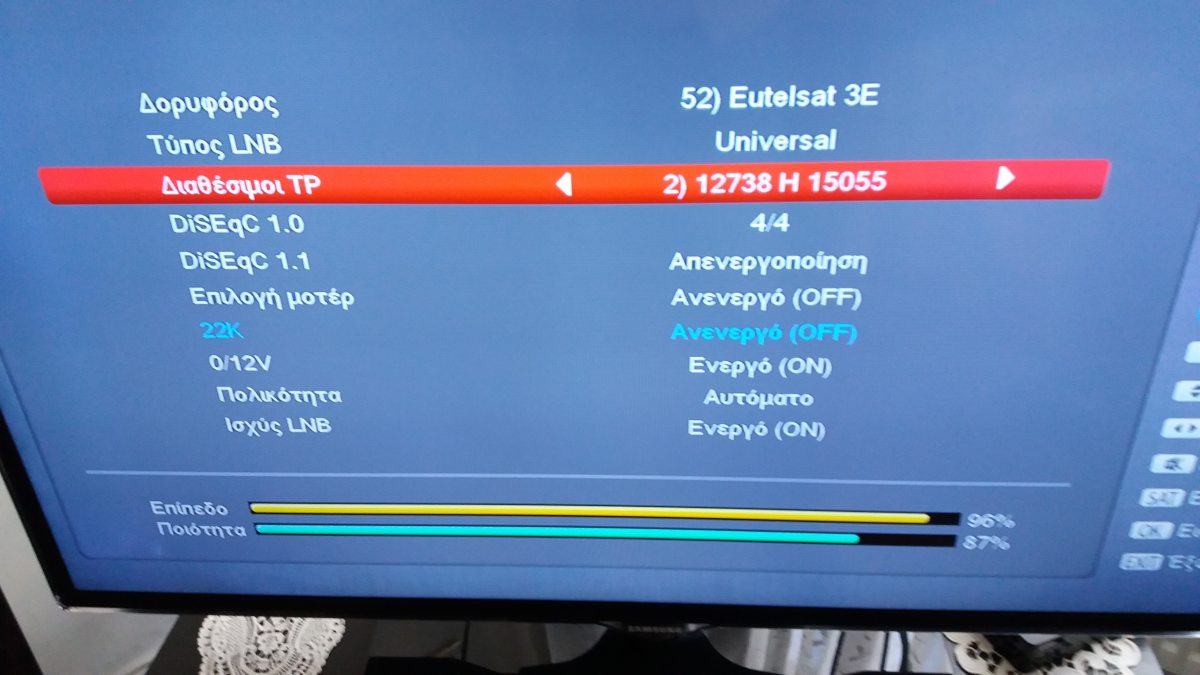

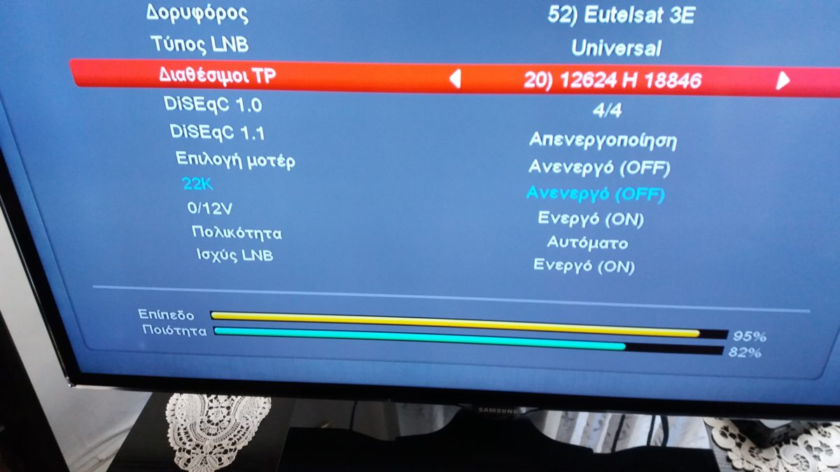

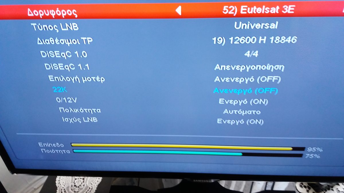

Μέλος ioanis Δημοσιεύτηκε 9, Μαρτίου 2022 Μέλος Αναφορά Share Δημοσιεύτηκε 9, Μαρτίου 2022 (επεξεργασμένο) Εδώ τα καλά ...σήματα. Μόνο η 12600 Η είναι ελαφρά πεσμένη. Παιδιά με μικρά κάτοπτρα δουλειά δεν γίνεται, αν θέλετε σήματα να μην χάνονται τότε το μεγάλο ...90αρι κάτοπτρο είναι ....μονόδρομος. Επεξεργάστηκε 9, Μαρτίου 2022 από ioanis Αρέσει σε savvas70 1 Παράθεση Link to comment Share on other sites More sharing options...

savvas70 Δημοσιεύτηκε 9, Μαρτίου 2022 Αναφορά Share Δημοσιεύτηκε 9, Μαρτίου 2022 Εμένα είναι διαφορετικά τα πράγματα... Με το ίδιο 90αρι πιάτο, με τον ίδιο δέκτη και την ίδια ώρα, η 1260Η HD και 1237H SD... Παράθεση Link to comment Share on other sites More sharing options...
Μέλος ioanis Δημοσιεύτηκε 10, Μαρτίου 2022 Μέλος Αναφορά Share Δημοσιεύτηκε 10, Μαρτίου 2022 Παιδιά κεντράρετε λίγο δυτικότερα το κάτοπτρο για να αποφύγετε τις παρεμβολές από τις 4,8 μοίρες και θα έχετε και τον Bulgaria Sat στο ....πιάτο σας με πάρα πολύ καλό σήμα. και εσείς που έχετε σταθερά κάτοπτρα ρυθμίστε καλύτερα το skew του lnb. Αρέσει σε savvas70 και tasos.cz 1 1 Παράθεση Link to comment Share on other sites More sharing options...
