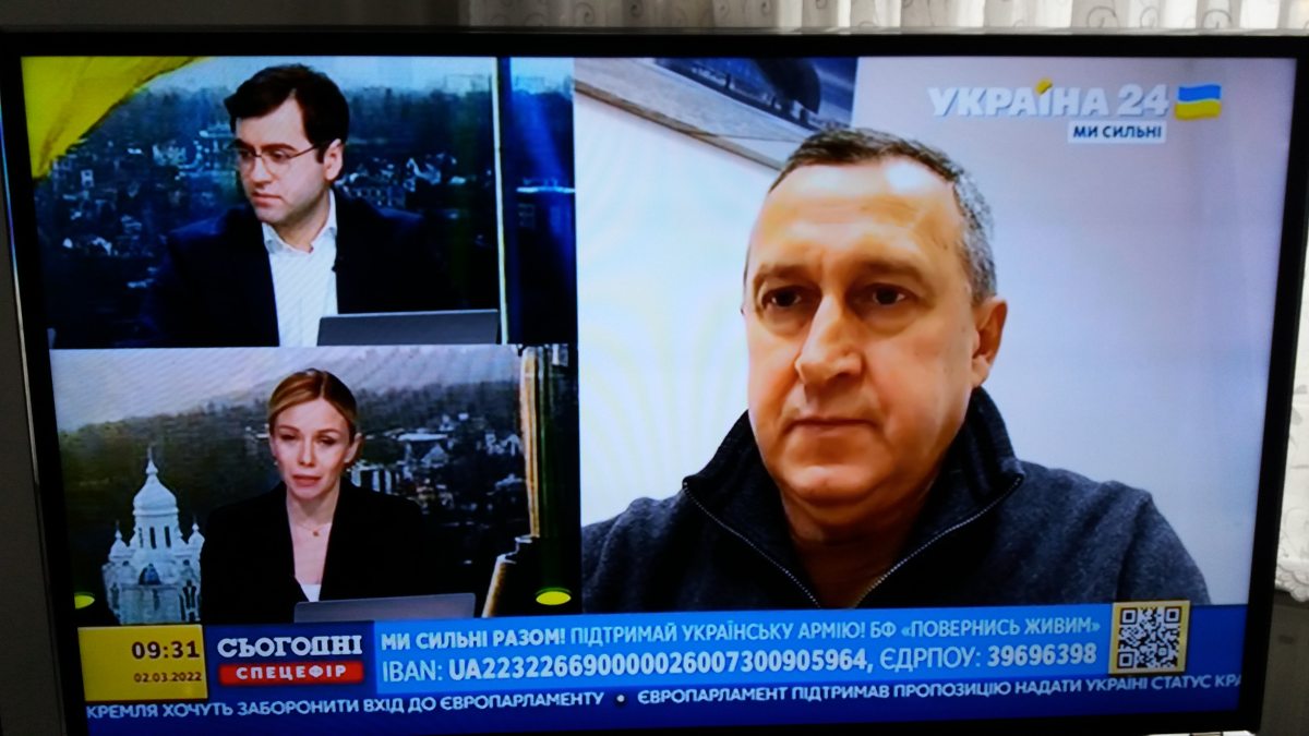

Μέλος ioanis 1957 Δημοσίευσε 2, Μαρτίου 2022 Μέλος Share Δημοσίευσε 2, Μαρτίου 2022 (επεξεργασμένο) Μέσα από τον δορυφόρο BulgariaSat-1 1.9° East 12303 Η 30000 κατεβαίνει το κανάλι Ukraine 24 μαζί με τα κανάλια της Digea ( δηλαδή με ένα LNB μια και οι δύο τροχιακές θέσεις είναι πάρα πολύ κοντά ). Έχουν καταστραφεί οι πομποί για της επίγειες εκπομπές αλλά οι δορυφορικές αναμεταδόσεις δουλεύουν κανονικά. Επεξεργάστηκε 2, Μαρτίου 2022 από ioanis Link to comment https://www.newsat.com.gr/forum/topic/26991-%CE%BA%CE%B1%CE%BD%CE%AC%CE%BB%CE%B9%CE%B1-%CE%B1%CF%80%CF%8C-%CE%BF%CF%85%CE%BA%CF%81%CE%B1%CE%BD%CE%B9%CE%B1/#findComment-33772 Share on other sites More sharing options...
Μέλος ioanis 1957 Δημοσίευσε 2, Μαρτίου 2022 Μέλος Share Δημοσίευσε 2, Μαρτίου 2022 Εδώ το κανάλι Ukraine 24 . Link to comment https://www.newsat.com.gr/forum/topic/26991-%CE%BA%CE%B1%CE%BD%CE%AC%CE%BB%CE%B9%CE%B1-%CE%B1%CF%80%CF%8C-%CE%BF%CF%85%CE%BA%CF%81%CE%B1%CE%BD%CE%B9%CE%B1/#findComment-33773 Share on other sites More sharing options...

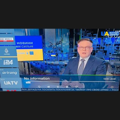

Μέλος ioanis 1957 Δημοσίευσε 3, Μαρτίου 2022 Μέλος Share Δημοσίευσε 3, Μαρτίου 2022 Ουκρανικά κανάλια στην ΕΟΝ! Πριν λίγο εμφανίστηκαν στην πλατφόρμα της ΕΟΝ τα δύο Ουκρανικά κανάλια στην θέση 820 το UATV και στην θέση 821 το 1+1 International. Επίσης σταμάτησαν την εκπομπή τους μέσω ΕΟΝ τα δύο Ρωσικά κανάλια από την θέση 430 το RT Doc HD και θέση 814 το RT HD. digitaltvinfo.gr/ Link to comment https://www.newsat.com.gr/forum/topic/26991-%CE%BA%CE%B1%CE%BD%CE%AC%CE%BB%CE%B9%CE%B1-%CE%B1%CF%80%CF%8C-%CE%BF%CF%85%CE%BA%CF%81%CE%B1%CE%BD%CE%B9%CE%B1/#findComment-33783 Share on other sites More sharing options...
savvas70 98 Δημοσίευσε 3, Μαρτίου 2022 Share Δημοσίευσε 3, Μαρτίου 2022 To ουκρανικό κανάλι UA έχει εμφανιστεί και στη δορυφορική Nova Cyprus, επίσης στη θέση 820. Link to comment https://www.newsat.com.gr/forum/topic/26991-%CE%BA%CE%B1%CE%BD%CE%AC%CE%BB%CE%B9%CE%B1-%CE%B1%CF%80%CF%8C-%CE%BF%CF%85%CE%BA%CF%81%CE%B1%CE%BD%CE%B9%CE%B1/#findComment-33785 Share on other sites More sharing options...
