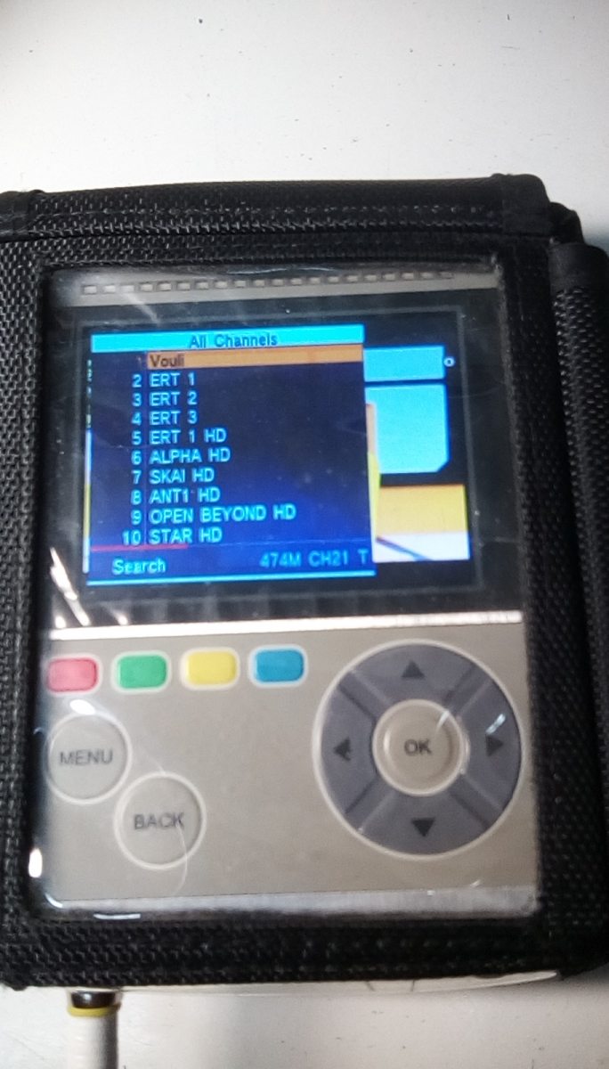

Μπορείς ν' ανεβάσεις φωτογραφία -αν σου είναι εύκολο- με το πεδιόμετρο ν' απεικονίζει κανάλια;
Αν κατάλαβα καλά στο DR.HD 1000 Combo, αναφέρεσαι...

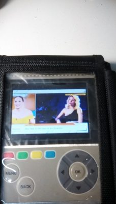

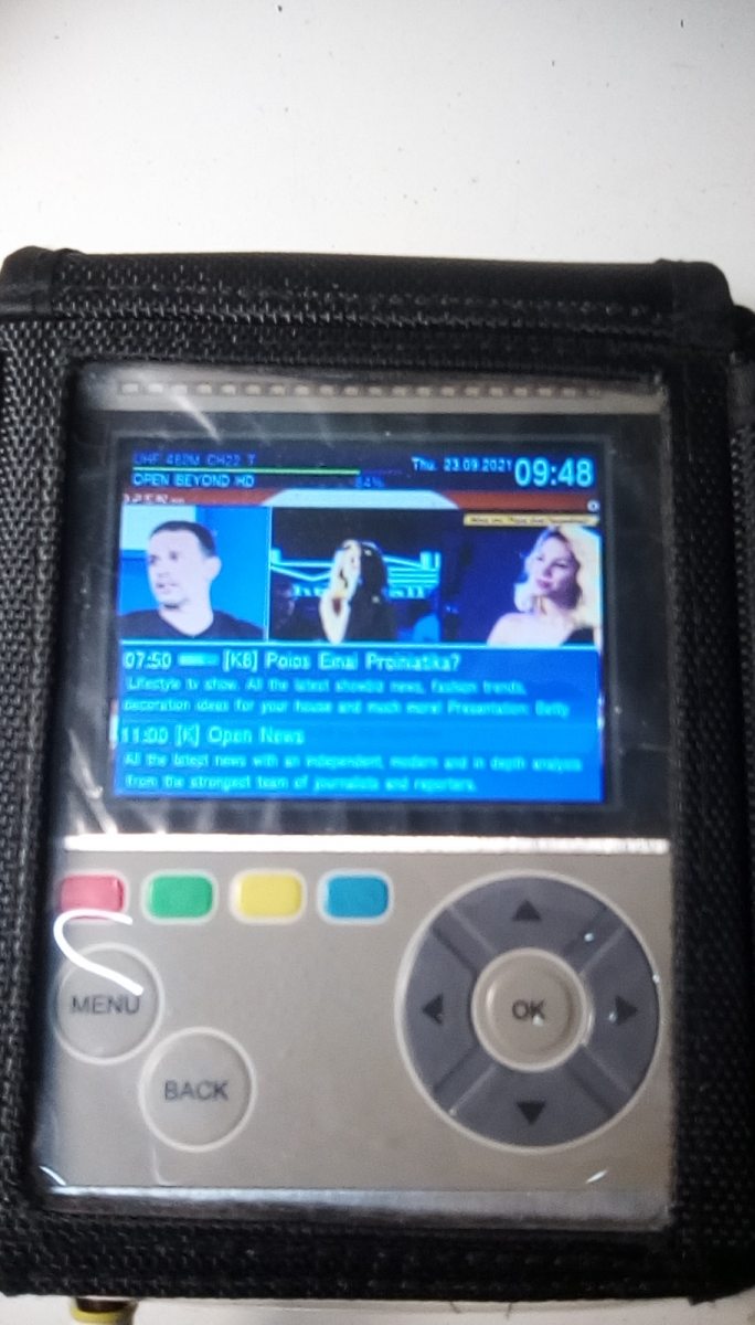

Το κινητό μου εχει χαλάσει η κάμερα και βγαζει θαμπές φώτο, αν και έβγαλα μερικές. Για HEVC και 4K νομιζω δεν εχει εικόνα αλλά δεν ξέρω και αν μπορεί να κάνει λήψη.
Δεν θα το πουλούσα με τίποτα και το δίνω απλά λόγο της μικρής οθόνης και που εχω θέμα με τα μάτια λόγο ηλικίας και δεν μπορώ να τα δω. Κάνει εύρεση δορυφόρου με το spectrum σε λιγότερο από 1 λεπτό στην κυριολεξία.

19 ωρες πριν , Ο Δημητρης έγραψε
Σ' ευχαριστώ για την ανταπόκριση. Κανονικά βλέπω τις εικόνες,
Ρώτησα γιατί δεν είχα προσέξει σε κάποιο από τα βίντεο ή ακόμη δεν αναφέρθηκε πουθενά ότι έχει εικόνα, εκτός κι αν κάνω λάθος!
Αν δεν έχει καί αυτή την δυνατότητα ή μάλλον αν την είχε (βλ. HEVC, 4K), θα ήταν η επιλογή μου.
Μπορείς να δοκιμάσεις αν εμφανίζει τουλάχιστον τα σήματα που εμπεριέχουν τα κανάλια που εκπέμπουν σε HEVC (Όπως το RTL UHD, στον Astra 1 στις 19,2 Ανατολικά) ;

Κοίτα. Η εικόνα δεν ενδιαφέρει σχεδων καθόλου σε τέτοιου είδους όργανο. Τι να την κάνεις? Ο σωστός τρόπος εύρεσης ειναι το spectrum είτε στα επίγεια ειτε στα δορυφορικά. Μετα κοιτάζεις της μετρήσεις σου οπως πχ MER - BER κ.τ.λ.π και τέλειωσες. Ολα τα όργανα σχεδών κάνουν ταυτοποίηση μέσω NIT (πληροφορία που παρέχετε απο τους δορυφόρους) και όταν λοκαρει βγάζει μήνυμα σε ποιον ειναι με της μοίρες και το ονομα του.Αρα η εικόνα εδώ σου ειναι παντελώς άχρηστη.
Φυσικά και κάνει λήψη DVB-T2
