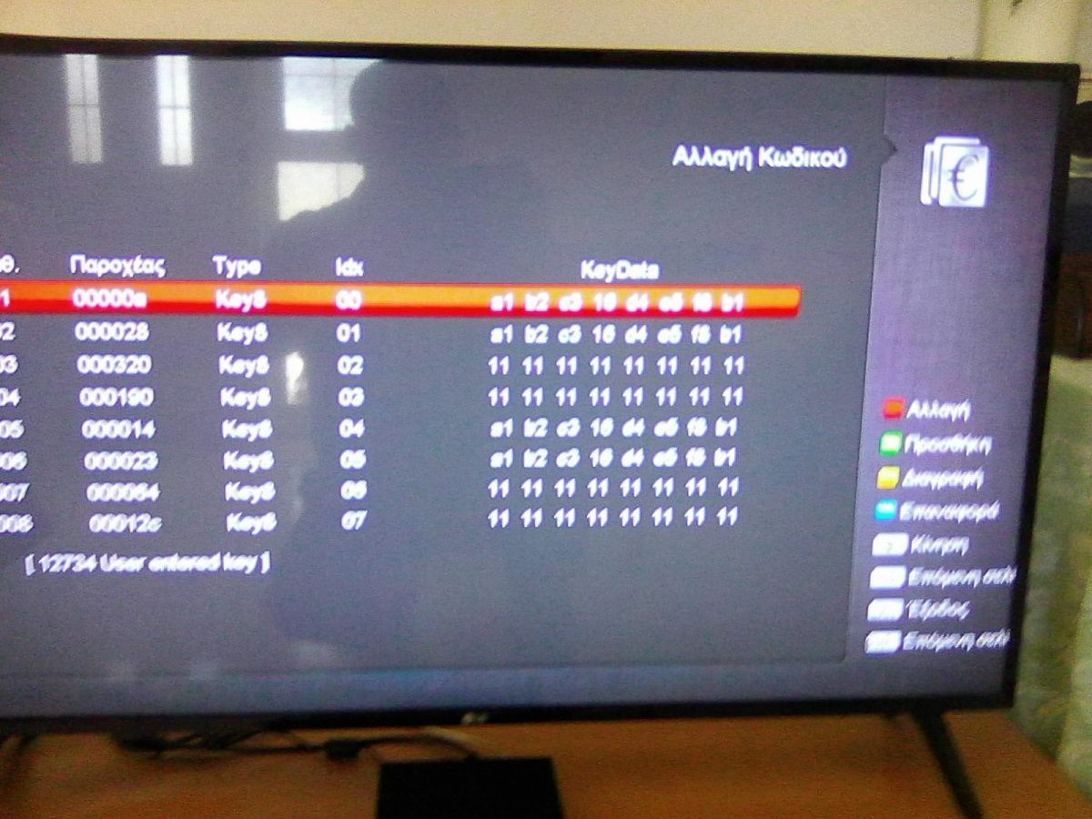

Ναι, είναι από την 12720Η. Μου ανοίγει όλα τα υπόλοιπα κανάλια. Έχω μπει στο μενού, σύστημα πρόσβασης - επεξεργασία κλειδιών, αλλά αυτά που μου βγάζει μου φαίνονται ακαταλαβίστικα...

Λόγο που δεν εχω τον δέκτη για να γνωριζω το μενου, αν μπορείς βγάλε μια φωτο με το κινητό σου και ανέβασε την εδώ.

16 ωρες πριν , Ο savvas70 έγραψε
Δείξε μας τι σου βγάζει.....ανέβασε φωτογραφίες.
Link to comment
Share on other sites
Αυτό βγάζει:

  • Super Συντονιστής
Δυστυχώς η φωτο εχει χαμηλή ανάλυση και εγω τουλάχιστον δεν ξεχωρίζω τίποτα.

Το ίδιο και εγώ....δεν βλέπω τίποτα αλλά δεν νομίζω να είναι δύσκολα να περαστούν τα Bissκοτα.

8 λεπτά πριν, Ο savvas70 έγραψε
Αυτό βγάζει:
Σάββα τράβα με σταθερό χέρι μία καθαρή φώτο και όσο μπορείς κοντά στην τηλεόραση.

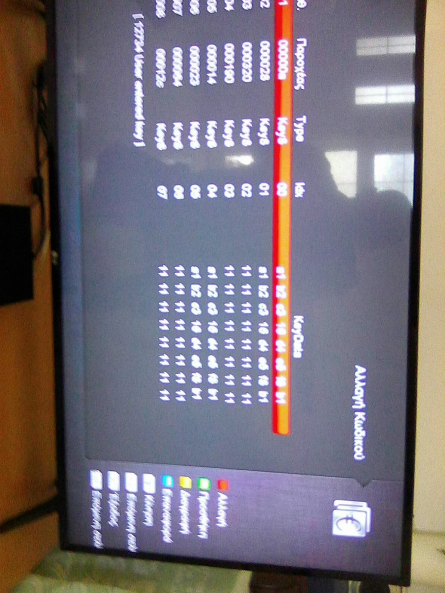

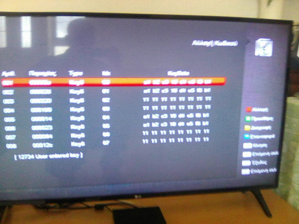

Photo0013.jpg.ebf1ccd8af60025b68792b73adf13c19.thumb.jpg.450c3ac31b8e336ece9821d6e5a6f83a.jpg
Ανάποδα μας την έστειλες....τώρα είναι σωστά.

Μιλάς για την πρώτη (κόκκινη) στήλη να την αντικαταστήσω με 16 άσσους; Πάντως αυτή δεν έχει ούτε 1 μηδενικό...

Λοιπόν Σάββα ....πάτα στον δέκτη σου το κανάλι MEGA και ας δείχνει μαύρο  μέτά πατάς ΜΙΑ φορά το κουμπί info και στην συνέχεια το πράσινο κουμπί από κει και πέρα δεν έχεις παρά να αντικαταστήσεις τα 16 μηδενικά με 16 άσσους. Και μετά πατάς ΟΚ. και είσαι πανετοιμος  κάντο και πες μου.
Link to comment
Αυτό έκαμα αλλά καμία στήλη δεν εχει 16 μηδενικά αλλά άλλους αριθμούς και ψηφία. Φοβάμαι μήπως κάτι λάθος και χάσω και τα υπολοίπα καναλιά...
Link to comment
CAID        Servid        Συχνότητα        Τύπος                           KeyData
2600         000e10      12737               Key8                               11  11  11  11  11  11  11  11
Link to comment
Είναι 8 στήλες όμως, όχι μια...
