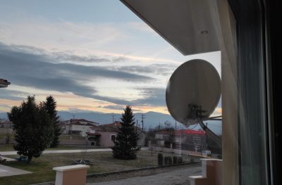

kostas1 Δημοσίευσε 1, Φεβρουαρίου 2021 Συγγραφέας Δημοσίευσε 1, Φεβρουαρίου 2021 Το κάτοπτρο δεν έχει μηχανισμό με το χέρι θα το κάνω Απλά θέλω κάποιο πρόγραμμα να με βοηθήσει στην εστίαση πάνω στων δορυφόρο γιατί δεν ξέρω σχεδων τίποτα Το έχω στημένο από τότε που είχα νόβα και θέλω τώρα να βρω την digea

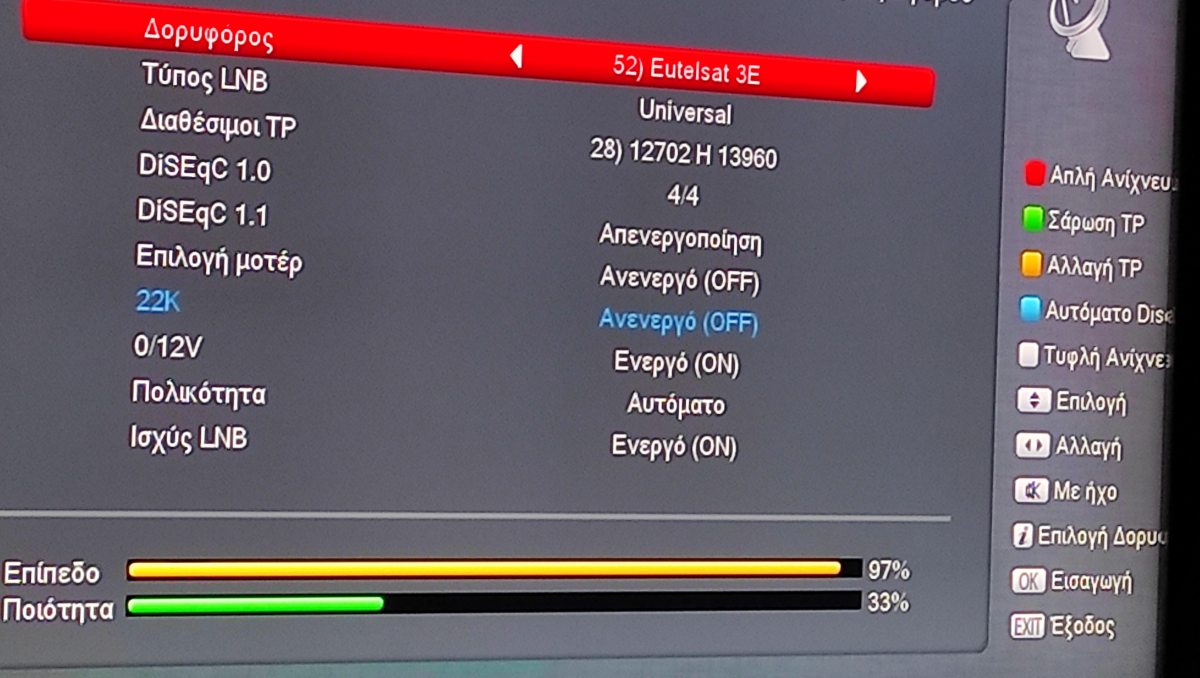

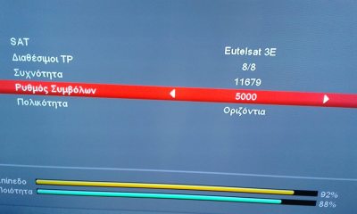

kostas1 Δημοσίευσε 4, Φεβρουαρίου 2021 Συγγραφέας Δημοσίευσε 4, Φεβρουαρίου 2021 (επεξεργασμένο) Γεια στην παρέα Βρήκα αυτό τον δορυφόρο o eutelsat 3b αριστερά η δεξιά (βλέποντας το κάτοπτρο από πίσω ) πάω για να των πετύχουμε Επεξεργάστηκε 4, Φεβρουαρίου 2021 από kostas1
Super Συντονιστής Δημητρης Δημοσίευσε 4, Φεβρουαρίου 2021 Super Συντονιστής Δημοσίευσε 4, Φεβρουαρίου 2021 Φιλε κώστα είσαι πολυ λάθος. Απο την φωτο βλεπω οτι είχες πιάσει τον 30w που ειναι πολυ δυτικος από αυτόν που θες.
