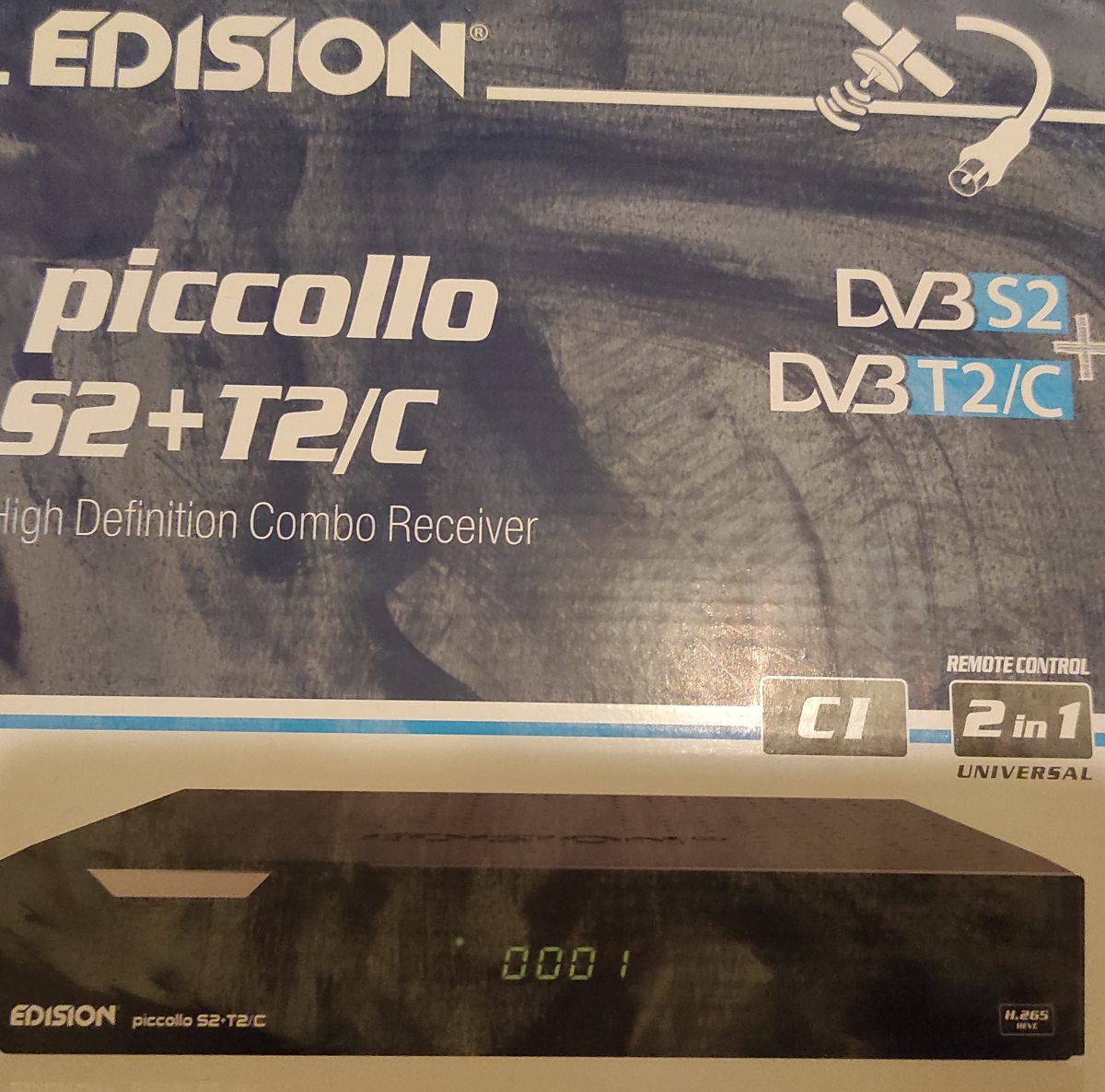

kostas1 2 Δημοσίευσε 2, Φεβρουαρίου 2021 Συγγραφέας Share Δημοσίευσε 2, Φεβρουαρίου 2021 (επεξεργασμένο) 15 λεπτά πριν, Ο kostas1 έγραψε Να ρωτήσω και κάτι άλλο βρε φιλαράκια .ένα φθηνό πεδίομετρο που να μου αναγνωρίζει τους δορυφόρους πόσο κάνει ,και αν μπορείτε καμία προταση . επειδή βλέπω το γνωρίζεται το άθλημα .αυτό είναι το μηχανάκι μου Επεξεργάστηκε 2, Φεβρουαρίου 2021 από kostas1 Link to comment https://www.newsat.com.gr/forum/topic/15798-%CE%B2%CE%BF%CE%AE%CE%B8%CE%B5%CE%B9%CE%B1-%CE%B3%CE%B9%CE%B1-%CE%B5%CF%8D%CF%81%CE%B5%CF%83%CE%B7-%CF%84%CE%BF%CF%85-%CE%B4%CE%BF%CF%81%CF%85%CF%86%CF%8C%CF%81%CE%BF%CF%85-eutelsat-3b/#findComment-21275 Share on other sites More sharing options...
Super Συντονιστής Δημητρης 491 Δημοσίευσε 2, Φεβρουαρίου 2021 Super Συντονιστής Share Δημοσίευσε 2, Φεβρουαρίου 2021 To πεδιομετρο το θες μόνο για τα δορυφορικά η σε ενδιαφέρει και επίγεια? Πρέπει να μας πεις μαχ ότι διαθέτεις αυτό το ποσό πχ 100 ευρώ για να δούμε τι υπαρχει. Link to comment https://www.newsat.com.gr/forum/topic/15798-%CE%B2%CE%BF%CE%AE%CE%B8%CE%B5%CE%B9%CE%B1-%CE%B3%CE%B9%CE%B1-%CE%B5%CF%8D%CF%81%CE%B5%CF%83%CE%B7-%CF%84%CE%BF%CF%85-%CE%B4%CE%BF%CF%81%CF%85%CF%86%CF%8C%CF%81%CE%BF%CF%85-eutelsat-3b/#findComment-21276 Share on other sites More sharing options...
kostas1 2 Δημοσίευσε 2, Φεβρουαρίου 2021 Συγγραφέας Share Δημοσίευσε 2, Φεβρουαρίου 2021 Μέχρι 100 ναι .αν συνδιάζει και επίγεια τι καλύτερο Link to comment https://www.newsat.com.gr/forum/topic/15798-%CE%B2%CE%BF%CE%AE%CE%B8%CE%B5%CE%B9%CE%B1-%CE%B3%CE%B9%CE%B1-%CE%B5%CF%8D%CF%81%CE%B5%CF%83%CE%B7-%CF%84%CE%BF%CF%85-%CE%B4%CE%BF%CF%81%CF%85%CF%86%CF%8C%CF%81%CE%BF%CF%85-eutelsat-3b/#findComment-21287 Share on other sites More sharing options...
Μέλος ioanis 1939 Δημοσίευσε 3, Φεβρουαρίου 2021 Μέλος Share Δημοσίευσε 3, Φεβρουαρίου 2021 18 ωρες πριν , Ο kostas1 έγραψε Φιλαράκι έχω αυτόν τον ίδιο δέκτη στο υπνοδωμάτιο... τον είχα αγοράσει 59,90 ευρώ...δές ΕΔΩ Link to comment https://www.newsat.com.gr/forum/topic/15798-%CE%B2%CE%BF%CE%AE%CE%B8%CE%B5%CE%B9%CE%B1-%CE%B3%CE%B9%CE%B1-%CE%B5%CF%8D%CF%81%CE%B5%CF%83%CE%B7-%CF%84%CE%BF%CF%85-%CE%B4%CE%BF%CF%81%CF%85%CF%86%CF%8C%CF%81%CE%BF%CF%85-eutelsat-3b/#findComment-21304 Share on other sites More sharing options...

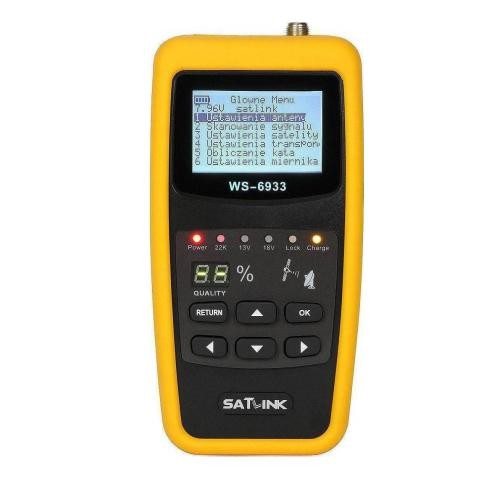

Super Συντονιστής Δημητρης 491 Δημοσίευσε 3, Φεβρουαρίου 2021 Super Συντονιστής Share Δημοσίευσε 3, Φεβρουαρίου 2021 Κώστα με 100 ευρώ αγοράζεις μόνο δορυφορικό. Για να ειναι τύπου combo δηλ επίγεια και δορυφορικά πας πιάνω από τα διπλάσια δηλ πάνω από 200. Για αρχάριους χρήστες αυτά που έχουν ζήτηση και ειναι σχετικά καλά ειναι τα satfinder satlink. Το παρακάτω μοντέλο ειναι χωρείς εικόνα σε καναλια, δηλαδή παρέχει μόνο ενδείξεις σήματος, λακάρισμα δορυφόρου κ.τ.λ.π.Το είχα δουλέψει πριν χρόνια. https://www.mpitsakakis.gr/products/eikona-kai-hxos/doryforika-systhmata/pediometra/15384-doryforiko-pediometro-satlink-ws-6933-hd-dvb-s2-lcd Τώρα το ποιο φτηνό μοντέλο που βρηκα σε satllink που μεταξύ άλλων σου παρέχει και οπτική ένδειξη, δηλαδή έχεις εικόνα από τον δορυφόρο - συχνότητα που ψάχνεις ειναι το ποιο κάτω. https://tronix.gr/satlink-sp-2100-hd-sat-finder-dvb-s-s2-mpeg-2-4_p8994.html Και τα δυο διαθέτουν την λειτουργια NIT που κάνει αυτόματη ταυτοποίηση του δορυφόρου. Link to comment https://www.newsat.com.gr/forum/topic/15798-%CE%B2%CE%BF%CE%AE%CE%B8%CE%B5%CE%B9%CE%B1-%CE%B3%CE%B9%CE%B1-%CE%B5%CF%8D%CF%81%CE%B5%CF%83%CE%B7-%CF%84%CE%BF%CF%85-%CE%B4%CE%BF%CF%81%CF%85%CF%86%CF%8C%CF%81%CE%BF%CF%85-eutelsat-3b/#findComment-21312 Share on other sites More sharing options...

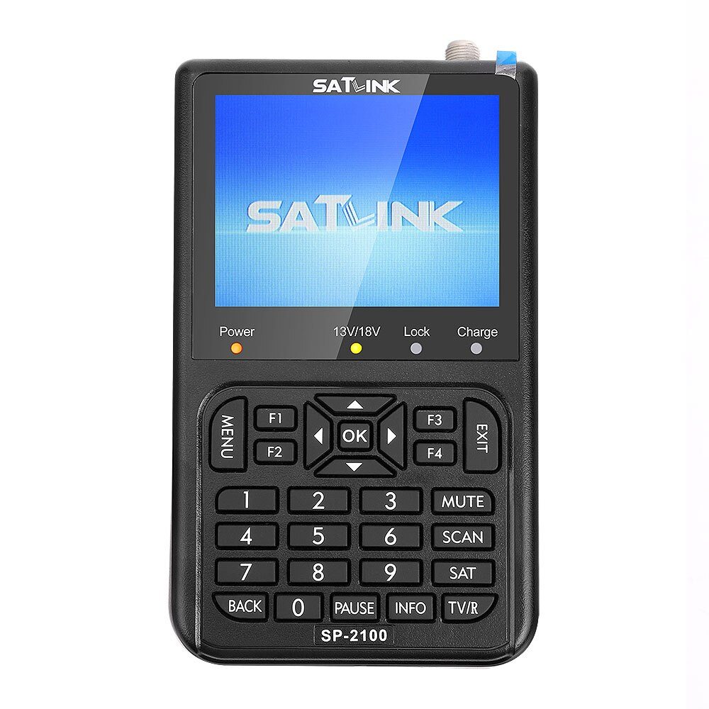

Μέλος ioanis 1939 Δημοσίευσε 3, Φεβρουαρίου 2021 Μέλος Share Δημοσίευσε 3, Φεβρουαρίου 2021 (επεξεργασμένο) Ορμώμενο εκ Τσεχίας μεριά είναι και αυτό εδώ. Ebay Επεξεργάστηκε 3, Φεβρουαρίου 2021 από ioanis Link to comment https://www.newsat.com.gr/forum/topic/15798-%CE%B2%CE%BF%CE%AE%CE%B8%CE%B5%CE%B9%CE%B1-%CE%B3%CE%B9%CE%B1-%CE%B5%CF%8D%CF%81%CE%B5%CF%83%CE%B7-%CF%84%CE%BF%CF%85-%CE%B4%CE%BF%CF%81%CF%85%CF%86%CF%8C%CF%81%CE%BF%CF%85-eutelsat-3b/#findComment-21316 Share on other sites More sharing options...

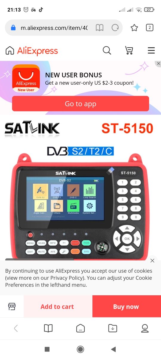

kostas1 2 Δημοσίευσε 3, Φεβρουαρίου 2021 Συγγραφέας Share Δημοσίευσε 3, Φεβρουαρίου 2021 Σε ένα κινέζικο σάιτ είδα αυτό Τι λέτε; Link to comment https://www.newsat.com.gr/forum/topic/15798-%CE%B2%CE%BF%CE%AE%CE%B8%CE%B5%CE%B9%CE%B1-%CE%B3%CE%B9%CE%B1-%CE%B5%CF%8D%CF%81%CE%B5%CF%83%CE%B7-%CF%84%CE%BF%CF%85-%CE%B4%CE%BF%CF%81%CF%85%CF%86%CF%8C%CF%81%CE%BF%CF%85-eutelsat-3b/#findComment-21317 Share on other sites More sharing options...
Super Συντονιστής Δημητρης 491 Δημοσίευσε 3, Φεβρουαρίου 2021 Super Συντονιστής Share Δημοσίευσε 3, Φεβρουαρίου 2021 To ST-5150 φαίνεται απ τα χαρακτιριστικα του καλό, ειναι και combo αρα δεν θα χρειαστείς άλλο για τα επιγεια. Εχει και καλή οθονη 4.3 Inch.Βλεπω οτι η τιμή του παίζει από 90 - 124 ευρώ. Link to comment https://www.newsat.com.gr/forum/topic/15798-%CE%B2%CE%BF%CE%AE%CE%B8%CE%B5%CE%B9%CE%B1-%CE%B3%CE%B9%CE%B1-%CE%B5%CF%8D%CF%81%CE%B5%CF%83%CE%B7-%CF%84%CE%BF%CF%85-%CE%B4%CE%BF%CF%81%CF%85%CF%86%CF%8C%CF%81%CE%BF%CF%85-eutelsat-3b/#findComment-21318 Share on other sites More sharing options...
kostas1 2 Δημοσίευσε 3, Φεβρουαρίου 2021 Συγγραφέας Share Δημοσίευσε 3, Φεβρουαρίου 2021 Ναι ακριβώς Δημήτρη , απλά το μωνο που κολλάω είναι ότι αυτά τα κινέζικα περνάνε τελωνείο ,κάπου έτσι διάβασα και δεν ξέρω τι να κάνω , γιατι μπορεί να σου βγει πανάκριβο Link to comment https://www.newsat.com.gr/forum/topic/15798-%CE%B2%CE%BF%CE%AE%CE%B8%CE%B5%CE%B9%CE%B1-%CE%B3%CE%B9%CE%B1-%CE%B5%CF%8D%CF%81%CE%B5%CF%83%CE%B7-%CF%84%CE%BF%CF%85-%CE%B4%CE%BF%CF%81%CF%85%CF%86%CF%8C%CF%81%CE%BF%CF%85-eutelsat-3b/#findComment-21319 Share on other sites More sharing options...
Super Συντονιστής Δημητρης 491 Δημοσίευσε 3, Φεβρουαρίου 2021 Super Συντονιστής Share Δημοσίευσε 3, Φεβρουαρίου 2021 Μπορείς να το πάρεις από εδώ αλλά με επιλογή Priority Direct Mail και 10 ευρώ παραπάνω χωρείς τελωνείο. https://www.banggood.com/SATLINK-ST-5150-DVB-S2-or-T2-or-C-HD-Satellite-TV-Signal-Finder-Digital-Handheld-Signal-Meter-Satellite-Finder-H_265-HEVC-MPEG-4-4_3-Inch-TFT-LCD-p-1757649.html?cur_warehouse=CN&ID=47184&rmmds=search Link to comment https://www.newsat.com.gr/forum/topic/15798-%CE%B2%CE%BF%CE%AE%CE%B8%CE%B5%CE%B9%CE%B1-%CE%B3%CE%B9%CE%B1-%CE%B5%CF%8D%CF%81%CE%B5%CF%83%CE%B7-%CF%84%CE%BF%CF%85-%CE%B4%CE%BF%CF%81%CF%85%CF%86%CF%8C%CF%81%CE%BF%CF%85-eutelsat-3b/#findComment-21330 Share on other sites More sharing options...

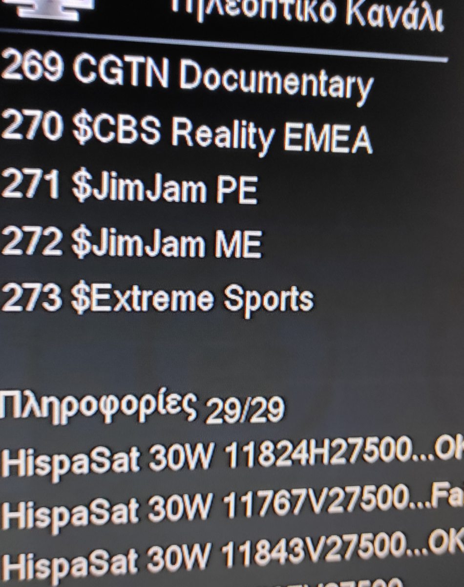

kostas1 2 Δημοσίευσε 4, Φεβρουαρίου 2021 Συγγραφέας Share Δημοσίευσε 4, Φεβρουαρίου 2021 (επεξεργασμένο) Γεια στην παρέα Βρήκα αυτό τον δορυφόρο o eutelsat 3b αριστερά η δεξιά (βλέποντας το κάτοπτρο από πίσω ) πάω για να των πετύχουμε Επεξεργάστηκε 4, Φεβρουαρίου 2021 από kostas1 Link to comment https://www.newsat.com.gr/forum/topic/15798-%CE%B2%CE%BF%CE%AE%CE%B8%CE%B5%CE%B9%CE%B1-%CE%B3%CE%B9%CE%B1-%CE%B5%CF%8D%CF%81%CE%B5%CF%83%CE%B7-%CF%84%CE%BF%CF%85-%CE%B4%CE%BF%CF%81%CF%85%CF%86%CF%8C%CF%81%CE%BF%CF%85-eutelsat-3b/#findComment-21368 Share on other sites More sharing options...
Super Συντονιστής Δημητρης 491 Δημοσίευσε 4, Φεβρουαρίου 2021 Super Συντονιστής Share Δημοσίευσε 4, Φεβρουαρίου 2021 Φιλε κώστα είσαι πολυ λάθος. Απο την φωτο βλεπω οτι είχες πιάσει τον 30w που ειναι πολυ δυτικος από αυτόν που θες. Link to comment https://www.newsat.com.gr/forum/topic/15798-%CE%B2%CE%BF%CE%AE%CE%B8%CE%B5%CE%B9%CE%B1-%CE%B3%CE%B9%CE%B1-%CE%B5%CF%8D%CF%81%CE%B5%CF%83%CE%B7-%CF%84%CE%BF%CF%85-%CE%B4%CE%BF%CF%81%CF%85%CF%86%CF%8C%CF%81%CE%BF%CF%85-eutelsat-3b/#findComment-21369 Share on other sites More sharing options...

Μέλος ioanis 1939 Δημοσίευσε 5, Φεβρουαρίου 2021 Μέλος Share Δημοσίευσε 5, Φεβρουαρίου 2021 13 ωρες πριν , Ο kostas1 έγραψε Γεια στην παρέα Βρήκα αυτό τον δορυφόρο o eutelsat 3b αριστερά η δεξιά (βλέποντας το κάτοπτρο από πίσω ) πάω για να των πετύχουμε 33 μοίρες δυτικότερα πήγες βρε θηρίο....πώς τα κατάφερες ; Hombre γύρνα πίσω στις 3,1 μοίρες αν θές να δεις Ελληνικά κανάλια εκτός βέβαια και αν γνωρίζεις την Ισπανική γλώσσα. Link to comment https://www.newsat.com.gr/forum/topic/15798-%CE%B2%CE%BF%CE%AE%CE%B8%CE%B5%CE%B9%CE%B1-%CE%B3%CE%B9%CE%B1-%CE%B5%CF%8D%CF%81%CE%B5%CF%83%CE%B7-%CF%84%CE%BF%CF%85-%CE%B4%CE%BF%CF%81%CF%85%CF%86%CF%8C%CF%81%CE%BF%CF%85-eutelsat-3b/#findComment-21383 Share on other sites More sharing options...
kostas1 2 Δημοσίευσε 5, Φεβρουαρίου 2021 Συγγραφέας Share Δημοσίευσε 5, Φεβρουαρίου 2021 Ουυυ φαρσει την ξέρω χαχαχα Link to comment https://www.newsat.com.gr/forum/topic/15798-%CE%B2%CE%BF%CE%AE%CE%B8%CE%B5%CE%B9%CE%B1-%CE%B3%CE%B9%CE%B1-%CE%B5%CF%8D%CF%81%CE%B5%CF%83%CE%B7-%CF%84%CE%BF%CF%85-%CE%B4%CE%BF%CF%81%CF%85%CF%86%CF%8C%CF%81%CE%BF%CF%85-eutelsat-3b/#findComment-21398 Share on other sites More sharing options...
