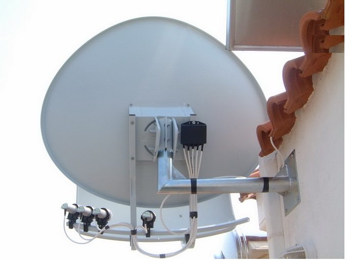

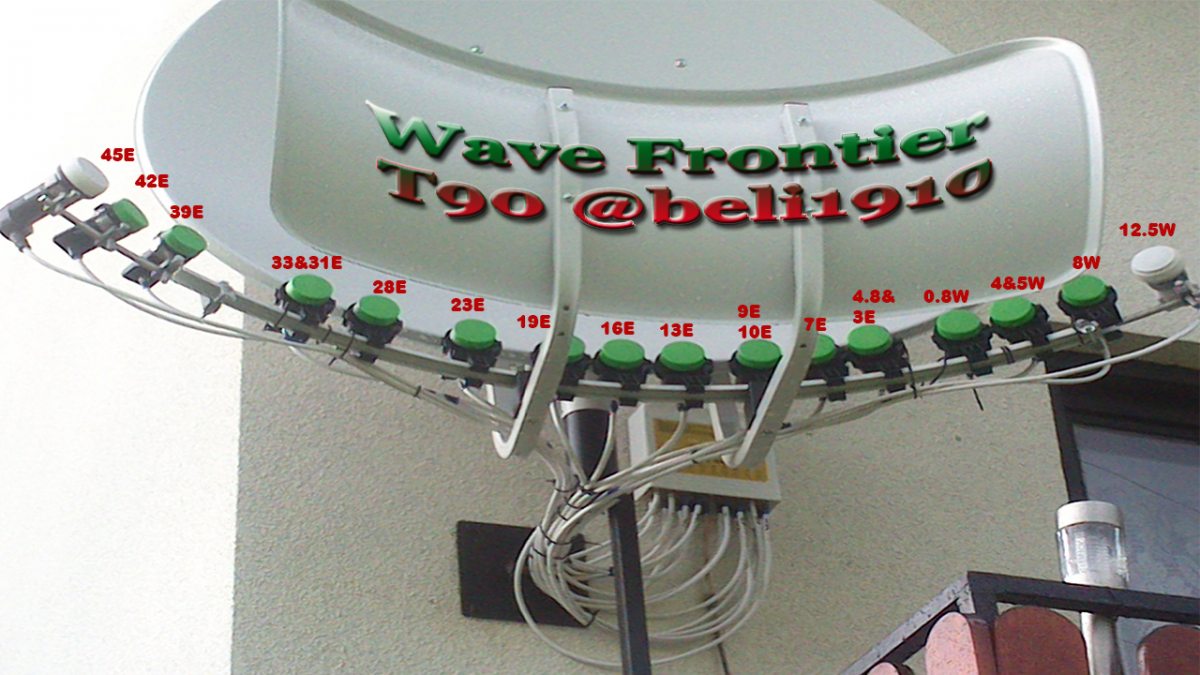

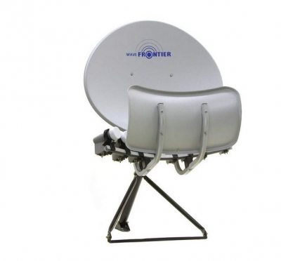

Μέλος tasos.cz 783 Δημοσίευσε 4, Μαρτίου 2019 Μέλος Share Δημοσίευσε 4, Μαρτίου 2019 (επεξεργασμένο) Wavefrontier Toroidal 90 - 16 δορυφόροι στο πιάτο σας! Εάν η διαδικασία εγκατάστασης κινητού κατόπτρου με actuator, positioner, ισχυρή βάση σας φαίνεται μπελά και εάν ήσαστε οπαδός του ταχύτατου zapping, τότε πιθανόν η λύση του Toroidal 90 να σας ενδιαφέρει πολύ! Όσο και εάν ακούγεται περίεργο, με ένα κάτοπτρο μπορείτε να κάνετε λήψη 16 δορυφόρων, χωρίς αυτό να είναι κινητό. Πως; Με μια κεραία πολλαπλής δέσμης (multi-beam), η οποία διαχειρίζεται σήματα από πολλούς δορυφόρους. H τεχνολογία λήψης Διαθέτοντας έναν ανακλαστήρα και έναν υπο-ανακλαστήρα (sub-reflector), η δορυφορική κεραία Toroidal 90 ανακλά τα σήματα δύο φορές, δημιουργώντας αντί για ένα σημείο εστίασης, μία γραμμή εστίασης, η οποία επιτρέπει τη μέγιστη κατανομή σημάτων σε πολλαπλά LNBs. Η κλασική θεωρία της διπλής ανάκλασης, παρουσιάστηκε από τον N. Cassegrain και χρησιμοποιεί ένα υπο-ανακλαστήρα σχήματος υπερβολής, που συγκεντρώνει την πρωταρχική εστίαση από το βασικό παραβολικό ανακλαστήρα (κάτοπτρο). Παραλλαγή αυτής της θεωρίας είναι ο Γρηγοριανός (Gregorian) ανακλαστήρας, που χρησιμοποιεί ελλειψοειδή υπο-ανακλαστήρα. Η κεραία διπλής ανάκλασης TOROIDAL μοιάζει με το Γρηγοριανό ανακλαστήρα σαν σχήμα, οι βασικές όμως εξισώσεις διαφέρουν. Η βασικότερη διαφορά είναι ότι δεν υπάρχει παραβολική επιφάνεια. Το σύστημα έχει κυρτό-κοίλο υπο-ανακλαστήρα. Ο υπο-ανακλαστήρας είναι κυρτός στη μία του επιφάνεια και κοίλος στις ορθογώνιες επιφάνειες (σαν σαμάρι). Το πραγματικό σχήμα του, καθορίζεται με βάση μαθηματικές εξισώσεις, οι οποίες σαν στόχο έχουν να δημιουργήσουν μια επιφάνεια, που θα εστιάζει μέγιστη, αλλά και ισόποση κατανομή σήματος, σε πολλαπλά σημεία. Ναι! Δεν είναι κινητό Το βασικό κάτοπτρο της Toroidal 90 έχει διαστάσεις 96,5x108,6cm, ενώ ο υπο-ανακλαστήρας 36,1x83,6cm. Η κεραία μπορεί άνετα να αντικαταστήσει ένα πιάτο 90cm, σε οποιαδήποτε θέση, αφού σε αζιμούθιο 0o, στο κεντρικό δηλαδή LNB, έχει απολαβή (gain) 40,1dB, ενώ σε αζιμούθιο 20o, στο πλέον απομακρυσμένο δηλαδή LNB, έχει απολαβή 39,2dB, μετρημένη στη συχνότητα 12,5GHz. Το κάτοπτρο είναι ικανό να διαχωρίσει σήματα από πολύ κοντινούς δορυφόρους, αφού η ελάχιστη προτεινόμενη απόσταση μεταξύ δύο δορυφόρων είναι οι 3o. Η ανακλαστική επιφάνεια της κεραίας είναι προσεκτικά επεξεργασμένη, γαλαβανιζέ, με επίστρωση πολυεστέρα και το βάρος της διόλου ευκαταφρόνητο. Σίγουρα τα 14,1kgr της, θα χρειαστούν μια καλή στήριξη. Για να αξιοποιήσουμε πλήρως το χώρο και των 16 δορυφόρων, είναι προτιμότερο να χρησιμοποιήσουμε μικρά LNBs, σχήματος L (L-shape). Στην πραγματικότητα, μόνο με μικρού μεγέθους LNB μπορεί να επιτευχθεί το «απόλυτο» των 16 δορυφόρων, σε απόσταση 3o μεταξύ τους. Στην πράξη Τα αποτελέσματα που πετυχαίνει η Toroidal 90, με βάση τη θεωρία της διπλής ανάκλασης, αλλά και τον επιτυχημένο σχεδιασμό της, είναι πραγματικά εντυπωσιακά. Κατανέμει το μέγιστο σήμα σε 16 LNBs, σε δορυφορικό τόξο 40ο (και 60ο σε αζιμούθιο). Κοινώς, κάθε ένα από τα 16 LNBs, που μπορεί να δεχθεί, δεν θεωρείται παράκεντρο, όπως συμβαίνει στα κοινά πιάτα του εμπορίου, αλλά απόλυτα κεντραρισμένο. Με αυτό τον τρόπο, από κάθε δορυφόρο, το LNB λαμβάνει το μέγιστο δυνατό σήμα. Αν τώρα, σε όλα αυτά, συνυπολογίσουμε ότι η απόδοση της Toroidal 90, είναι ανάλογη με αυτή ενός offset πιάτου 90cm, αντιλαμβανόμαστε ότι κάθε LNB που τοποθετούμε, ισοδυναμεί σε επίπεδο λήψης με ένα κάτοπτρο, με κεντραρισμένο LNB. Πλεονεκτήματα βέβαια για την Toroidal 90 απορρέουν και από τη σύγκρισή της με κινητά πιάτα. Το πρώτο πλεονέκτημα, είναι φυσικά η αμεσότητα πρόσβασης σε οποιονδήποτε δορυφόρο, χωρίς να περιμένουμε το μοτέρ να γυρίσει το πιάτο. Το δεύτερο πλεονέκτημα, εντοπίζεται στη σταθερότητα του συστήματος, αφού δεν κινδυνεύει από απώλεια του τόξου κάλυψης, πράγμα που αποτελεί συνήθη ασθένεια των κινητών. Με σύμμαχο το πρωτόκολλο DiSEqC Μπορούμε να συνδέσουμε μέχρι 16 LNBs στην TOROIDAL 90. Ανά τέσσερα, τα LNBs οδηγούνται σε τέσσερα τετραπλά DiSEqC 1.1 switch και οι τέσσερις έξοδοι των τεσσάρων switch, σε ένα άλλο τετραπλό DiSEqC 1.1, του οποίου η έξοδος οδηγείται στο δέκτη. Εδώ χρειάζεται προσοχή, γιατί ο δέκτης πρέπει να υποστηρίζει το πρωτόκολλο DiSEqC 1.1. Ενδιαφέρουσα είναι επίσης και η συνδεσμολογία τεσσάρων quarto LNBs, των οποίων οι έξοδοι οδηγούνται σε ένα δεκαεξαπλό DiSEqC 1.0 switch, που προτείνεται για κεντρικές εγκαταστάσεις με πολυδιακόπτες. Με αυτόν τον τρόπο, μπορούμε να έχουμε 4 δορυφόρους ανά πιάτο, σε 16 ή ακόμη και σε 32 τηλεθεατές. Μια άλλη ενδιαφέρουσα εφαρμογή είναι η χρήση του με 8 Quad LNBs και ένα διακόπτη 0/12V. Σε αυτή την περίπτωση, πάνω στο πιάτο τοποθετούνται δύο τετραπλοί διακόπτες DiSEqC 1.0 και ένας διακόπτης 0/12V. Έτσι, τέσσερις ανεξάρτητοι χρήστες μπορούν να παρακολουθούν από 8 δορυφόρους. Φυσικά, εάν οι απαιτήσεις σας είναι υψηλές και κάτι σας "λείπει" από την εγκατάσταση του Toroidal 90 μπορείτε να το αναπληρώσετε πιθανός με συμπληρωματικές κεραίες και με τις κατάλληλες προσθήκες στη συνδεσμολογία της εγκατάστασής σας. Όλα τα ενδεχόμενα είναι ανοιχτά! Πηγη: digitaltvinfo.gr Επεξεργάστηκε 4, Μαρτίου 2019 από tasos.cz Link to comment https://www.newsat.com.gr/forum/topic/1024-wavefrontier-toroidal-90-16-%CE%B4%CE%BF%CF%81%CF%85%CF%86%CF%8C%CF%81%CE%BF%CE%B9-%CF%83%CF%84%CE%BF-%CF%80%CE%B9%CE%AC%CF%84%CE%BF-%CF%83%CE%B1%CF%82/ Share on other sites More sharing options...

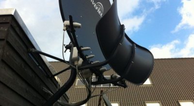

Μέλος tasos.cz 783 Δημοσίευσε 4, Μαρτίου 2019 Συγγραφέας Μέλος Share Δημοσίευσε 4, Μαρτίου 2019 Μερικες φωτο με Wavefrontier Toroidal 90 Link to comment https://www.newsat.com.gr/forum/topic/1024-wavefrontier-toroidal-90-16-%CE%B4%CE%BF%CF%81%CF%85%CF%86%CF%8C%CF%81%CE%BF%CE%B9-%CF%83%CF%84%CE%BF-%CF%80%CE%B9%CE%AC%CF%84%CE%BF-%CF%83%CE%B1%CF%82/#findComment-3228 Share on other sites More sharing options...

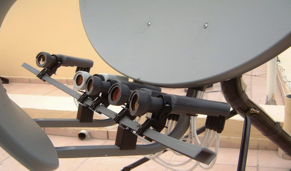

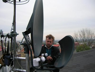

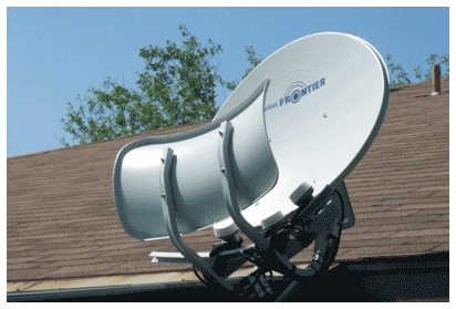

Μέλος tasos.cz 783 Δημοσίευσε 4, Μαρτίου 2019 Συγγραφέας Μέλος Share Δημοσίευσε 4, Μαρτίου 2019 (επεξεργασμένο) Επεξεργάστηκε 4, Μαρτίου 2019 από tasos.cz Link to comment https://www.newsat.com.gr/forum/topic/1024-wavefrontier-toroidal-90-16-%CE%B4%CE%BF%CF%81%CF%85%CF%86%CF%8C%CF%81%CE%BF%CE%B9-%CF%83%CF%84%CE%BF-%CF%80%CE%B9%CE%AC%CF%84%CE%BF-%CF%83%CE%B1%CF%82/#findComment-3229 Share on other sites More sharing options...
Μέλος tasos.cz 783 Δημοσίευσε 4, Μαρτίου 2019 Συγγραφέας Μέλος Share Δημοσίευσε 4, Μαρτίου 2019 Link to comment https://www.newsat.com.gr/forum/topic/1024-wavefrontier-toroidal-90-16-%CE%B4%CE%BF%CF%81%CF%85%CF%86%CF%8C%CF%81%CE%BF%CE%B9-%CF%83%CF%84%CE%BF-%CF%80%CE%B9%CE%AC%CF%84%CE%BF-%CF%83%CE%B1%CF%82/#findComment-3230 Share on other sites More sharing options...
Μέλος tasos.cz 783 Δημοσίευσε 4, Μαρτίου 2019 Συγγραφέας Μέλος Share Δημοσίευσε 4, Μαρτίου 2019 Link to comment https://www.newsat.com.gr/forum/topic/1024-wavefrontier-toroidal-90-16-%CE%B4%CE%BF%CF%81%CF%85%CF%86%CF%8C%CF%81%CE%BF%CE%B9-%CF%83%CF%84%CE%BF-%CF%80%CE%B9%CE%AC%CF%84%CE%BF-%CF%83%CE%B1%CF%82/#findComment-3231 Share on other sites More sharing options...

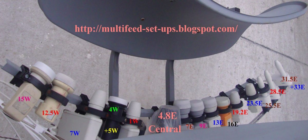

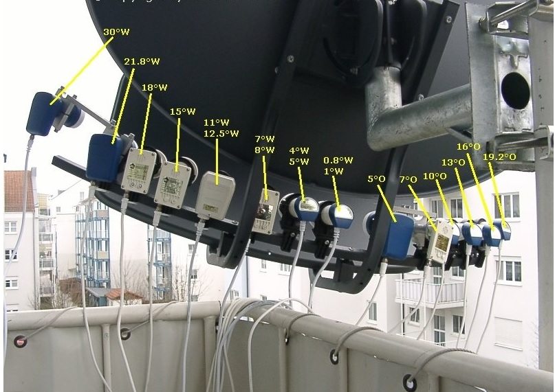

Μέλος tasos.cz 783 Δημοσίευσε 5, Μαρτίου 2019 Συγγραφέας Μέλος Share Δημοσίευσε 5, Μαρτίου 2019 Thanks φίλε Γιάννη. Η Wavefrontier Toroidal 90 προορίζεται για τους λάτρεις του άμεσου ζαπιγκ. Εχω ομως μια απορια. Για καποιον που εχει την Wavefrontier Toroidal 90 και βλεπει τα ελληνικα καναλια της DIGEA στις 3,1Ε πως μπορει να βαλει LNB για να βλεπει απο την ιδια κεραια και τα Arena στις 1,9Ε? Η θεωρια λεει οτι μεταξυ των LNB υπαρχει η ελαχιστη διαφορα 3 μοιρες και η διαφορα 3,1-1,9=1,2μοιρες. Εκτος αν το LNB στις 3 μοιρες στρεφεται ελαφρα προς τις 1,9 μοιρες με αποτελεσμα να χανεται λιγη ισχυς απο τα καναλια της Digea αλλα ετσι αυξανεται η δορυφορικη ισχυ στα καναλια Arena. Link to comment https://www.newsat.com.gr/forum/topic/1024-wavefrontier-toroidal-90-16-%CE%B4%CE%BF%CF%81%CF%85%CF%86%CF%8C%CF%81%CE%BF%CE%B9-%CF%83%CF%84%CE%BF-%CF%80%CE%B9%CE%AC%CF%84%CE%BF-%CF%83%CE%B1%CF%82/#findComment-3245 Share on other sites More sharing options...
Μέλος ioanis 1896 Δημοσίευσε 5, Μαρτίου 2019 Μέλος Share Δημοσίευσε 5, Μαρτίου 2019 Απλά θα κλέψει λίγο απο τις 1,9 και θα χάσει λίγο απο τις 3,1...άλλωστε αυτές οι δύο τροχιακές θέσεις κατεβαίνουν με το ίδιο lnb γιατί στίς 1,9 μοίρες κατοικοεδρεύει ένας πολύ δυνατός δορυφόρος. Link to comment https://www.newsat.com.gr/forum/topic/1024-wavefrontier-toroidal-90-16-%CE%B4%CE%BF%CF%81%CF%85%CF%86%CF%8C%CF%81%CE%BF%CE%B9-%CF%83%CF%84%CE%BF-%CF%80%CE%B9%CE%AC%CF%84%CE%BF-%CF%83%CE%B1%CF%82/#findComment-3248 Share on other sites More sharing options...

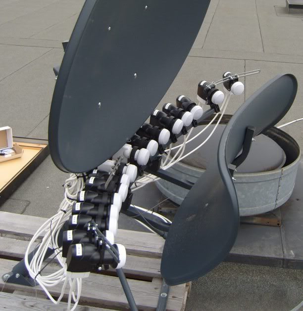

Μέλος tasos.cz 783 Δημοσίευσε 5, Μαρτίου 2019 Συγγραφέας Μέλος Share Δημοσίευσε 5, Μαρτίου 2019 (επεξεργασμένο) Ετσι ειναι, ακριβως οπως το φανταστηκα. Επομενως στην Wavefrontier Toroidal 90 πρεπει να υπαρχει συμβιβασμος στις θεσεις των LNB ενω αντιθετως στο περιστρεφομενο κατοπτρο ο καθε δορυφορος "βαραει" το ενα και μοναδικο LNB με την μεγιστη ισχυ. Το καθε συστημα επομενως εχει τα υπερ και κατα. Η Wavefrontier Toroidal 90 εχει το πλεονεκτημα του αμεσου ζαπιγκ και την εγγυηση της σταθεροτητας ληψης και το περιστρεφομενο κατοπτρο παλι εχει το πλεονεκτημα της ληψης της αμεσης μεγιστης δυνατης ισχυος απο δορυφορο. Επεξεργάστηκε 5, Μαρτίου 2019 από tasos.cz Link to comment https://www.newsat.com.gr/forum/topic/1024-wavefrontier-toroidal-90-16-%CE%B4%CE%BF%CF%81%CF%85%CF%86%CF%8C%CF%81%CE%BF%CE%B9-%CF%83%CF%84%CE%BF-%CF%80%CE%B9%CE%AC%CF%84%CE%BF-%CF%83%CE%B1%CF%82/#findComment-3250 Share on other sites More sharing options...
Μέλος ioanis 1896 Δημοσίευσε 5, Μαρτίου 2019 Μέλος Share Δημοσίευσε 5, Μαρτίου 2019 Κάπως έτσι έχουν τα πράγματα απλά στο Wavefrontier Toroidal 90 οι δορυφόροι που είναι στα άκρα του έχουν λιγότερο σήμα .....στα άκρα πέφτει το σήμα, δηλαδή εκει πια δεν έχουμε 90 cm μπορεί και να πέφτει στα 60 cm η απόδοση του κατόπτρου.. Link to comment https://www.newsat.com.gr/forum/topic/1024-wavefrontier-toroidal-90-16-%CE%B4%CE%BF%CF%81%CF%85%CF%86%CF%8C%CF%81%CE%BF%CE%B9-%CF%83%CF%84%CE%BF-%CF%80%CE%B9%CE%AC%CF%84%CE%BF-%CF%83%CE%B1%CF%82/#findComment-3253 Share on other sites More sharing options...
Μέλος tasos.cz 783 Δημοσίευσε 5, Μαρτίου 2019 Συγγραφέας Μέλος Share Δημοσίευσε 5, Μαρτίου 2019 Αυτο ακριβως εννουσα Γιαννη. Στα ακρα η Wavefrontier Toroidal 90 δεν εχει την ληψη του 90αριου κατοπτρου που την εχει περιστρεφομενο κατοπτρο 90 εκατοστων οπως ειναι το δικο σου κατοπτρο. Link to comment https://www.newsat.com.gr/forum/topic/1024-wavefrontier-toroidal-90-16-%CE%B4%CE%BF%CF%81%CF%85%CF%86%CF%8C%CF%81%CE%BF%CE%B9-%CF%83%CF%84%CE%BF-%CF%80%CE%B9%CE%AC%CF%84%CE%BF-%CF%83%CE%B1%CF%82/#findComment-3254 Share on other sites More sharing options...
