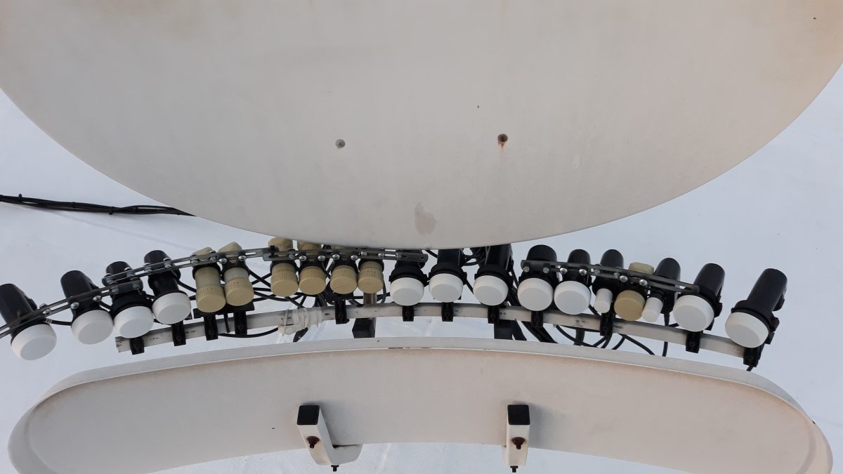

    01.0W - Intelsat 10-02 Thor 5/6/7

    03.1E - Eutelsat 3B

  8. https://www.edision.gr/el/detail/edision-diseqc-8x1 Αυτος είναι ο 1.1 Μόλις πριν 1,5 χρόνο ανανεωσα την εγκατασταση. Παλαιοτερα ειχα spaun διακοπτες μέσα σε μπλε θηκη. Ειχανε σκουριάσει αν και δούλευαν βέβαια. Γι αυτο και αποφασισα να βαλω πίνακα!
