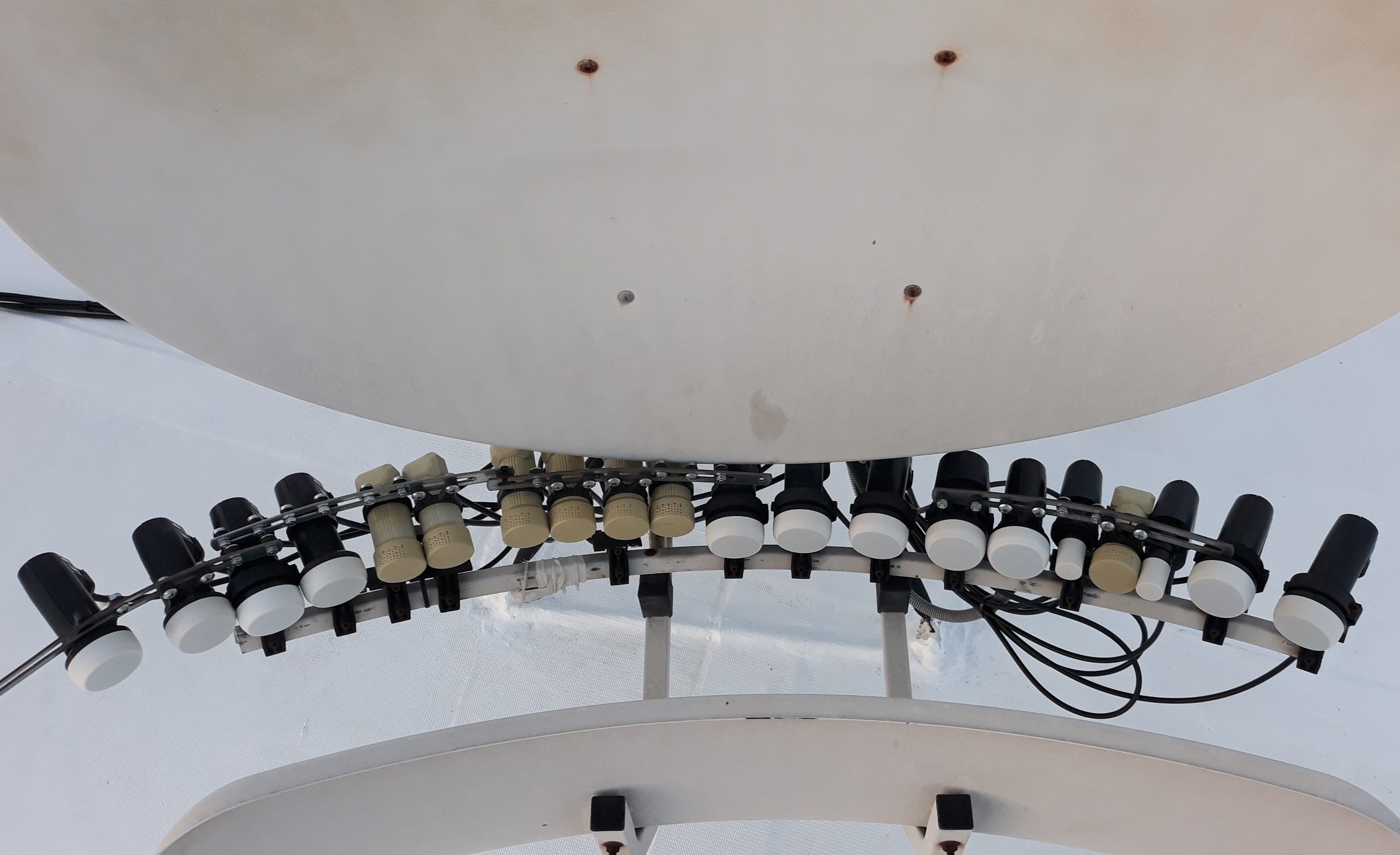

  8. Ιωάννη καλησπέρα. Έχω τον Εdision primo ip s2 με την 67 αναβάθμιση από το sat soft.net. Κάνω μια λίστα αγαπημένων π.χ μουσικά και αθλητικά κανάλια. Κλείνω το δεκτή και την άλλη μέρα ή μετά από 2 μερες ανοίγοντας τον δεκτη οι λίστες αγαπημένων έχουν χαθεί. Πως μπορεί να λυθεί το πρόβλημα μήπως γνωριζεις;
  9. https://www.radioelektron.gr/el/cnt400-cnt-400-andrew-helium-hnt.html Δεν ξέρω αν είναι pet. Δεν είμαι ειδικός και δε γνωρίζω προδιαγραφές κτλ. Χωρις να είμαι ειδικός από καλώδια τολμάω να πω ότι αυτό είναι κορυφή. Κυριολεκτικά άφθαρτο. Σου λέω για 3η φορά ότι για να το κόψεις με το κοφτακι πρέπει να βαλεις όλη σου τη δύναμη. Το μαγαζί αυτο έχει καλώδια commscope. Και μόνο που κάνει 2,80 ευρο το μέτρο τα λέει όλα. Εγώ το πήρα το 2005 όχι βέβαια απ αυτό το μαγαζί.
  10. Αυτό χρησιμοποιώ εγώ commscope. Του κάπου γράφει 2004 και κάτι άλλα στοιχεία. Δεν ξέρω και αν το βρίσκεις σήμερα. Ο αγωγός είναι τόσο χοντρός που ίσα ίσα χωράει στο lnb.
  11. Αυτό το καλώδιο τύπου PET δεν το γνωρίζω. Γνωριζω Το COMMSCOPE που έχω 17 χρόνια και δεν έχει πάθει τίποτα. Και σου επαναλαμβάνω δεν κόβεται εύκολα!!!
  12. Αυτό το καλώδιο τύπου PET δεν το γνωρίζω. Γνωριζω Το COMMSCOPE που έχω 17 χρόνια και δεν έχει πάθει τίποτα. Και σου επαναλαμβάνω δεν κόβεται εύκολα!!!
