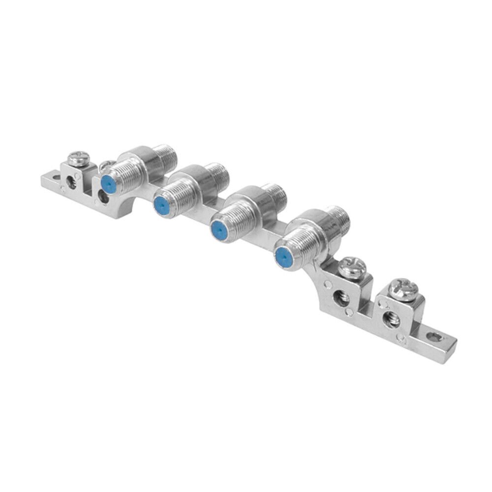

Μέλος ioanis Δημοσίευσε 20, Απριλίου 2024 Μέλος Δημοσίευσε 20, Απριλίου 2024 (επεξεργασμένο) Μπλοκ γείωσης 4 κατευθύνσεων και αντικεραυνική ράγα γείωσης για δορυφορική τηλεόραση . https://www.ebay.de/itm/174831871552?epid=1904702465&itmmeta=01HVX4BKWVTHN9RBFGTBHNH68H&hash=item28b4caa640:g:KywAAOSworxe3mFn&itmprp=enc%3AAQAJAAAA0DcnJrSo8oe2G1sKSxsB6pNWgsvQVbi8ofOCgI3cXkVsOAzRuZJzME7hPGRsjbHSeBPS%2FR78f8E33QeDwej0lE4Kqb6Qil14OtCC%2Bmeyl7v4ZK7wr9g%2B7lOnd871%2FlJtTcv8kaR5CWs%2B%2FPaOmUAGfcgZVfYja9%2FmflfLJt5L%2FN%2FH7S6sMa8tQ98nNsux9BFUyfyi5nY0rHRvsYK1DZA9E2AZHuIi9yBd7FhGbIVVZ7XGTRO7pbq5R1lPG3Ulaws7r4RZALvk2w%2FrPDC0DAkmVw4%3D|tkp%3ABk9SR9y-rqTfYw Επεξεργάστηκε 20, Απριλίου 2024 από ioanis 1
Super Συντονιστής Δημητρης Δημοσίευσε 22, Απριλίου 2024 Super Συντονιστής Δημοσίευσε 22, Απριλίου 2024 Kαι που χρησιμεύει η γείωση του καλωδίου μπλεντάζ? Εγω δεν εχω δει σε καμιά εγκατάσταση αυτό το πράγμα! 1
Μέλος ioanis Δημοσίευσε 23, Απριλίου 2024 Συγγραφέας Μέλος Δημοσίευσε 23, Απριλίου 2024 Εγώ έτυχε να δω εδώ στην Γερμανία να είναι γειωμένο το μπλόκ με 2,5 mm μονόκλωνο καλώδιο ....οι Γερμανοί δεν αφήνουν τίποτα στην τύχη του προφανώς να θέλουν να προλάβουν δυσάρεστες εκπλήξεις ή ο κανονισμός εσωτερικών ηλεκτρικών εγκαταστάσεων να το επιβάλει το οτιδήποτε διαρρέεται από ηλ.ρεύμα να γειώνεται εκτός από πλαστικά στοιχεία.
Διαχειριστής Admin Δημοσίευσε 24, Απριλίου 2024 Διαχειριστής Δημοσίευσε 24, Απριλίου 2024 Στής 23/4/2024 καί ώρα 10:59 ΠΜ, Ο ioanis έγραψε Εγώ έτυχε να δω εδώ στην Γερμανία να είναι γειωμένο το μπλόκ με 2,5 mm μονόκλωνο καλώδιο ....οι Γερμανοί δεν αφήνουν τίποτα στην τύχη του προφανώς να θέλουν να προλάβουν δυσάρεστες εκπλήξεις ή ο κανονισμός εσωτερικών ηλεκτρικών εγκαταστάσεων να το επιβάλει το οτιδήποτε διαρρέεται από ηλ.ρεύμα να γειώνεται εκτός από πλαστικά στοιχεία. Φυσικά και είναι λάθος αυτός ο κανονισμός. Απο την γείωση του μπλενταζ δεν περνά ρεύμα!!! γιατί αυτό γειώνετε είτε πάνω στην tv είτε πανω στον δέκτη. και είναι το αρνητικό του lnb, δεν ειναι το θετικό. Κατα την άποψη μου αυτό δεν προσφέρει τίποτα απολύτως.
