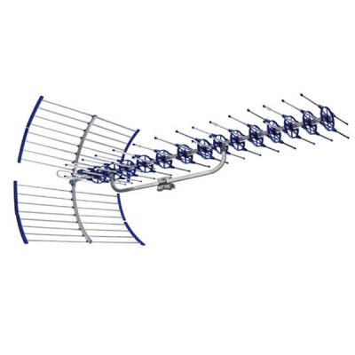

neoktistos 116 Δημοσίευσε 6, Απριλίου 2024 Share Δημοσίευσε 6, Απριλίου 2024 (επεξεργασμένο) Καλησπέρα σας! Λόγω ισχυρών ανέμων, με αποτέλεσμα την καταστροφή της παλιάς κεραίας (Χελιδόνα κλειστού διπόλου, μεγάλου μεγέθους), είμαι μεταξύ της ίδιας περίπτωσης [1] και νέων περιπτώσεων, που εντόπισα στο διαδίκτυο και πάντα με προϋπολογισμό, έως ~75€, με τα μεταφορικά! Η 1η περίπτωση, ίδια με την παλιά, είναι αυτή της παρακάτω εικόνας, της εταιρίας "ANT38480" (Άγνωστη εταιρία) Η δεύτερη περίπτωση, είναι αυτή που παρουσιάστηκε παλαιότερα εδώ, από τον φίλο μας, τον Ιωάννη (Ioanis), την Engel AN 6006 Και η τρίτη περίπτωση, είναι η ANT.TEL 750 Το κοινό χαρακτηριστικό τους, που μ' ενδιαφέρει, είναι η λήψη των ασθενών σημάτων που ανέφερα τις προηγούμενες ημέρες και όπως είναι "ηλίου φαεινότερο", σαν τεχνικά τους, χαρακτηριστικά -πέρα από την ανθεκτικότητά τους, στους δυνατούς ανέμους- είναι ότι ξεκινούν από 18 και πάνω dB και με δεδομένο ότι ο ενισχυτής, έχει φίλτρο 5G κάτι που συνεπάγεται νομίζω (διορθώστε με, αν κάνω λάθος) μια ελαφρά μείωση του σήματος! Θα ήθελα να μου απαντήσει, όποιος γνωρίζει περισσότερα τεχνικά στοιχεία, όσον αφορά την απόδοση της λήψης τους σε δύσκολη περιοχή, ποια από τις τρείς, θεωρείται "σκυλί" (δυνατή) σε λήψη, συγκριτικά με τις άλλες δύο; Αξίζει μια παρόμοια όπως η πρώτη που είχα (έσπασε από την ισχυρή πτώση της, από τον αρκετά δυνατό άνεμο που εμφανίζεται αρκετά σπάνια) και που ήμουν αρκετά ικανοποιημένος ή μια εκ των δύο νέων που παρέθεσα; Θ' αξίζει δηλαδή να δοκιμάσω λ.χ. την τρίτη, που μου φαίνεται κομματάκι πιό γερή σαν κατασκευή, αλλά με πιθανόν πιό δύσκολου συντονισμού σε σχέση με τις άλλες δύο, λόγω ίσως πιό στενού εύρους λήψης ή δεν θα υπάρξει διαφορά στον εντοπισμό του σήματος;* Επίσης, παρέλειψα να ρωτήσω, αν ήδη ο ενισχυτής ιστού, έχει φίλτρο 5G πρέπει καί η κεραία να έχει απαραίτητα φίλτρο ή όχι και γιατί; Επεξεργάστηκε 6, Απριλίου 2024 από neoktistos Συμπλήρωση Link to comment https://www.newsat.com.gr/forum/topic/35177-%CE%B5%CF%80%CE%AF%CE%B3%CE%B5%CE%B9%CE%B1-%CE%BA%CE%B5%CF%81%CE%B1%CE%AF%CE%B1-%CE%B3%CE%B9-%CE%B1%CE%B4%CF%8D%CE%BD%CE%B1%CE%BC%CE%B5%CF%82-%CE%BB%CE%AE%CF%88%CE%B5%CE%B9%CF%82-%CE%BC%CE%B5-%CE%B1%CE%BD%CF%84%CE%BF%CF%87%CE%AE-%CF%83%CF%84%CE%BF%CF%85%CF%82-%CE%B1%CE%BD%CE%AD%CE%BC%CE%BF%CF%85%CF%82/ Share on other sites More sharing options...
neoktistos 116 Δημοσίευσε 6, Απριλίου 2024 Συγγραφέας Share Δημοσίευσε 6, Απριλίου 2024 Πάντως, κατά τα φαινόμενα, τείνω προς την τρίτη επιλογή, λόγω καλύτερης στήριξης στον ιστό (διπλή δαγκάνα), κάτι που δεν έχουν οι οι δύο πρώτες, όπως φαίνεται στις φωτογραφίες, όμως το μειονέκτημά της είναι, η απουσία φίλτρου για την κινητή, γι' αυτό έθεσα το θέμα, αλλιώς κατά 95%, απλώς θα ζητούσα και πάλι την γνώμη σας! Link to comment https://www.newsat.com.gr/forum/topic/35177-%CE%B5%CF%80%CE%AF%CE%B3%CE%B5%CE%B9%CE%B1-%CE%BA%CE%B5%CF%81%CE%B1%CE%AF%CE%B1-%CE%B3%CE%B9-%CE%B1%CE%B4%CF%8D%CE%BD%CE%B1%CE%BC%CE%B5%CF%82-%CE%BB%CE%AE%CF%88%CE%B5%CE%B9%CF%82-%CE%BC%CE%B5-%CE%B1%CE%BD%CF%84%CE%BF%CF%87%CE%AE-%CF%83%CF%84%CE%BF%CF%85%CF%82-%CE%B1%CE%BD%CE%AD%CE%BC%CE%BF%CF%85%CF%82/#findComment-43735 Share on other sites More sharing options...

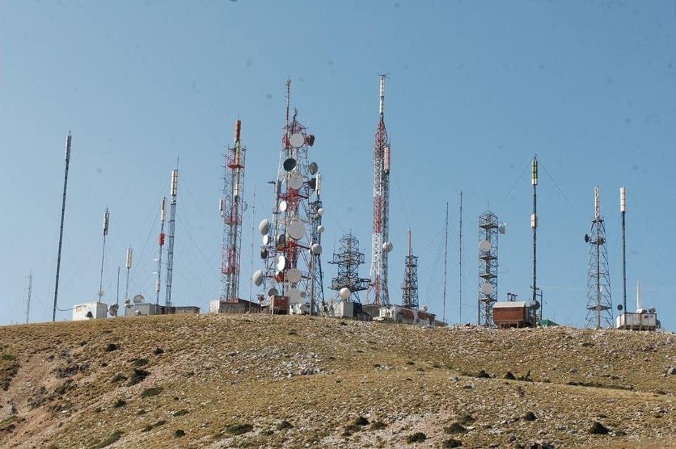

Μέλος ioanis 1913 Δημοσίευσε 8, Απριλίου 2024 Μέλος Share Δημοσίευσε 8, Απριλίου 2024 Όπως τα λες Κωνσταντίνε.......το σήμα είχε σκαμπανεβάσματα...πρόκειται για μια όχι και τόσο εύκολη περιοχή στην τηλεοπτική λήψη . Τα σήματα έρχονται από το κέντρο εκπομπής ( Ακαρνανικά Όρη) Όσο για τον προ ενισχυτή απλά δεν βοηθούσε και πολύ και τον αφαίρεσα και στην θέση του έβαλα ενισχυτή για επίγεια λήψη με καλύτερα αποτελέσματα όχι όμως τα αναμενόμενα γι,αυτό και η στροφή προς Cosmote tv . Το στερέωμα πάνω στον ιστό δεν είναι και το καλύτερο αφού διαθέτει μόνο ένα στήριγμα. Το θέμα για μένα είναι ότι χάνω τα κανάλια τοπικής εμβέλειας και πρέπει να δοκιμάσω να κάνω λήψη από άλλο κέντρο εκπομπής π.χ Ιωάννινα. 1 Link to comment https://www.newsat.com.gr/forum/topic/35177-%CE%B5%CF%80%CE%AF%CE%B3%CE%B5%CE%B9%CE%B1-%CE%BA%CE%B5%CF%81%CE%B1%CE%AF%CE%B1-%CE%B3%CE%B9-%CE%B1%CE%B4%CF%8D%CE%BD%CE%B1%CE%BC%CE%B5%CF%82-%CE%BB%CE%AE%CF%88%CE%B5%CE%B9%CF%82-%CE%BC%CE%B5-%CE%B1%CE%BD%CF%84%CE%BF%CF%87%CE%AE-%CF%83%CF%84%CE%BF%CF%85%CF%82-%CE%B1%CE%BD%CE%AD%CE%BC%CE%BF%CF%85%CF%82/#findComment-43741 Share on other sites More sharing options...

Super Συντονιστής Δημητρης 491 Δημοσίευσε 10, Απριλίου 2024 Super Συντονιστής Share Δημοσίευσε 10, Απριλίου 2024 Kαλό είναι να βρείς μια νέα κεραία με εύρος μπάντας 21-49. Η τρίτη εχει εύρος 21-69. Απο το κανάλι 55 και πάνω οι συχνότητες έχουν δωθεί στην κινητή τηλεφωνία για LTE - 5G κ.τ.λ.π και μπορεί να δημιουργηθούν προβλήματα στην λήψη αν εχεις κοντά σου ιστό κινητής. Οταν μια κεραία λέει οτι περιέχει και προενισχυτή διπόλου, (πχ οι televes εχει σε ορισμένα μοντέλα), για να δουλέψει αυτή η λειτουργία πρέπει να το υποστηρίζει και ο ενισχυτής καθώς πρέπει να βγάζει μια έξοδο τάσης 24v προς την κεραία. 1 Link to comment https://www.newsat.com.gr/forum/topic/35177-%CE%B5%CF%80%CE%AF%CE%B3%CE%B5%CE%B9%CE%B1-%CE%BA%CE%B5%CF%81%CE%B1%CE%AF%CE%B1-%CE%B3%CE%B9-%CE%B1%CE%B4%CF%8D%CE%BD%CE%B1%CE%BC%CE%B5%CF%82-%CE%BB%CE%AE%CF%88%CE%B5%CE%B9%CF%82-%CE%BC%CE%B5-%CE%B1%CE%BD%CF%84%CE%BF%CF%87%CE%AE-%CF%83%CF%84%CE%BF%CF%85%CF%82-%CE%B1%CE%BD%CE%AD%CE%BC%CE%BF%CF%85%CF%82/#findComment-43753 Share on other sites More sharing options...
neoktistos 116 Δημοσίευσε 11, Απριλίου 2024 Συγγραφέας Share Δημοσίευσε 11, Απριλίου 2024 Συμφωνώ, ως προς το να έχει φίλτρο η κεραία, αν όμως έχει ήδη ο ενισχυτής; Σε άλλο φόρουμ, μέλος είχε γράψει πως αν έχει το ένα από τα δύο (ενισχυτής ή κεραία) φίλτρο, δεν χρειάζεται το άλλο.* Κοίταξα γι' αυτές τις κεραίες, γιατί αφ' ενός η πρώτη -παρότι χωρίς φίλτρο- την είχα από παλιά, αλλά πλέον προσανατολίστηκα καί σ' αυτή την περίπτωση, λόγω ζημιάς, που είχ' αναφέρει και μου είχε αφήσει πολύ καλές εντυπώσεις, αφ' ετέρου, έθεσα ως συζήτηση τις υπόλοιπες δύο που παρέθεσα στο πρώτο μήνυμα. Καί για τις τρείς περιπτώσεις, ο οικονομικός προϋπολογισμός, είναι μέχρι 65€ με τα έξοδα αποστολής! Για τις αντίστοιχες κεραίες με παρόμοια απόδοση (>18~20 dBi), καλύτερης στερέωσης, καθώς καί με φίλτρο 5G, δεν έχω βρει στα λεφτά που θα διαθέσω! 1 Link to comment https://www.newsat.com.gr/forum/topic/35177-%CE%B5%CF%80%CE%AF%CE%B3%CE%B5%CE%B9%CE%B1-%CE%BA%CE%B5%CF%81%CE%B1%CE%AF%CE%B1-%CE%B3%CE%B9-%CE%B1%CE%B4%CF%8D%CE%BD%CE%B1%CE%BC%CE%B5%CF%82-%CE%BB%CE%AE%CF%88%CE%B5%CE%B9%CF%82-%CE%BC%CE%B5-%CE%B1%CE%BD%CF%84%CE%BF%CF%87%CE%AE-%CF%83%CF%84%CE%BF%CF%85%CF%82-%CE%B1%CE%BD%CE%AD%CE%BC%CE%BF%CF%85%CF%82/#findComment-43759 Share on other sites More sharing options...
Super Συντονιστής Δημητρης 491 Δημοσίευσε 11, Απριλίου 2024 Super Συντονιστής Share Δημοσίευσε 11, Απριλίου 2024 Δες αυτη. https://www.stathisnet.gr/keraia-uhf-prasini-ch-21-48-hdtf-c48v-flash-ikusi 1 Link to comment https://www.newsat.com.gr/forum/topic/35177-%CE%B5%CF%80%CE%AF%CE%B3%CE%B5%CE%B9%CE%B1-%CE%BA%CE%B5%CF%81%CE%B1%CE%AF%CE%B1-%CE%B3%CE%B9-%CE%B1%CE%B4%CF%8D%CE%BD%CE%B1%CE%BC%CE%B5%CF%82-%CE%BB%CE%AE%CF%88%CE%B5%CE%B9%CF%82-%CE%BC%CE%B5-%CE%B1%CE%BD%CF%84%CE%BF%CF%87%CE%AE-%CF%83%CF%84%CE%BF%CF%85%CF%82-%CE%B1%CE%BD%CE%AD%CE%BC%CE%BF%CF%85%CF%82/#findComment-43762 Share on other sites More sharing options...
neoktistos 116 Δημοσίευσε 11, Απριλίου 2024 Συγγραφέας Share Δημοσίευσε 11, Απριλίου 2024 Την ξέρω την κεραία και μάλιστα, την έχω στις δευτερεύουσες επιλογές μου. Δεν πήρα όμως, την απάντηση στην ερώτηση, αν έχει ήδη ο ενισχυτής φίλτρο κινητής (λ.χ. 5G) , είναι απαραίτητο να έχει καί η κεραία, φίλτρο; Στην περίπτωση που έχουν καί τά δύο, θα έχω κάποια επιπλέον μείωση, στο σήμα; 1 Link to comment https://www.newsat.com.gr/forum/topic/35177-%CE%B5%CF%80%CE%AF%CE%B3%CE%B5%CE%B9%CE%B1-%CE%BA%CE%B5%CF%81%CE%B1%CE%AF%CE%B1-%CE%B3%CE%B9-%CE%B1%CE%B4%CF%8D%CE%BD%CE%B1%CE%BC%CE%B5%CF%82-%CE%BB%CE%AE%CF%88%CE%B5%CE%B9%CF%82-%CE%BC%CE%B5-%CE%B1%CE%BD%CF%84%CE%BF%CF%87%CE%AE-%CF%83%CF%84%CE%BF%CF%85%CF%82-%CE%B1%CE%BD%CE%AD%CE%BC%CE%BF%CF%85%CF%82/#findComment-43763 Share on other sites More sharing options...
Super Συντονιστής Δημητρης 491 Δημοσίευσε 12, Απριλίου 2024 Super Συντονιστής Share Δημοσίευσε 12, Απριλίου 2024 19 ωρες πριν , Ο neoktistos έγραψε Την ξέρω την κεραία και μάλιστα, την έχω στις δευτερεύουσες επιλογές μου. Δεν πήρα όμως, την απάντηση στην ερώτηση, αν έχει ήδη ο ενισχυτής φίλτρο κινητής (λ.χ. 5G) , είναι απαραίτητο να έχει καί η κεραία, φίλτρο; Στην περίπτωση που έχουν καί τά δύο, θα έχω κάποια επιπλέον μείωση, στο σήμα; Τα φίλτρα κατασκευάζονται για να αποκόπτουν ορισμένες συχνότητες. Αρα η απάντηση είναι οχι στης συχνότητες της tv εως το 50 δεν θα υπάρχει απώλεια σήματος. Φυσικά καλό είναι να υπάρχει μόνο ένα. 1 Link to comment https://www.newsat.com.gr/forum/topic/35177-%CE%B5%CF%80%CE%AF%CE%B3%CE%B5%CE%B9%CE%B1-%CE%BA%CE%B5%CF%81%CE%B1%CE%AF%CE%B1-%CE%B3%CE%B9-%CE%B1%CE%B4%CF%8D%CE%BD%CE%B1%CE%BC%CE%B5%CF%82-%CE%BB%CE%AE%CF%88%CE%B5%CE%B9%CF%82-%CE%BC%CE%B5-%CE%B1%CE%BD%CF%84%CE%BF%CF%87%CE%AE-%CF%83%CF%84%CE%BF%CF%85%CF%82-%CE%B1%CE%BD%CE%AD%CE%BC%CE%BF%CF%85%CF%82/#findComment-43766 Share on other sites More sharing options...
neoktistos 116 Δημοσίευσε 4, Μαΐου 2024 Συγγραφέας Share Δημοσίευσε 4, Μαΐου 2024 Καλημέρα σας και Καλή Ανάσταση, να έχουμε! Τελικά, από τις τρεις -εκτός απροόπτου- κεραίες που σας παρέθεσα, καταλήγω, σε μια από δύο, δηλαδή την 1η (δοκιμασμένη) και την τρίτη! Γνωρίζει κανείς, αν διαφέρουν τεχνικά, στο θέμα της λήψης (πάντα στ' αδύναμα σήματα, αναφέρομαι), δηλαδή ποια από τις δύο έχει καλύτερη κατευθυντικότητα, δηλαδή ποια έχει στενότερο εύρος ζώνης κι το έχουν, είναι ωφέλιμο, για σταθερή λήψη! * Το ρωτάω, διότι, δεν έχω δει (όπως π.χ. στην Ikusi ή την Televes), ν' αναφέρονται στα τεχνικά τους χαρακτηριστικά, κάποιος πίνακας, που να δείχνει με καμπύλη, την απόδοσή τους! 1 Link to comment https://www.newsat.com.gr/forum/topic/35177-%CE%B5%CF%80%CE%AF%CE%B3%CE%B5%CE%B9%CE%B1-%CE%BA%CE%B5%CF%81%CE%B1%CE%AF%CE%B1-%CE%B3%CE%B9-%CE%B1%CE%B4%CF%8D%CE%BD%CE%B1%CE%BC%CE%B5%CF%82-%CE%BB%CE%AE%CF%88%CE%B5%CE%B9%CF%82-%CE%BC%CE%B5-%CE%B1%CE%BD%CF%84%CE%BF%CF%87%CE%AE-%CF%83%CF%84%CE%BF%CF%85%CF%82-%CE%B1%CE%BD%CE%AD%CE%BC%CE%BF%CF%85%CF%82/#findComment-43880 Share on other sites More sharing options...
