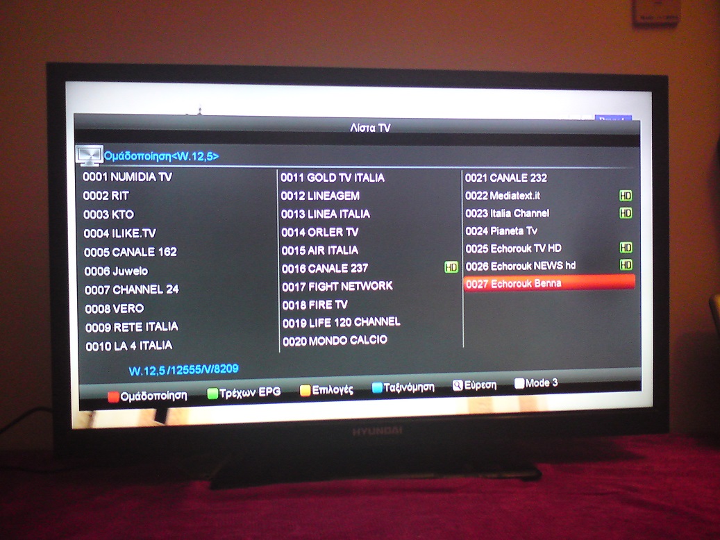

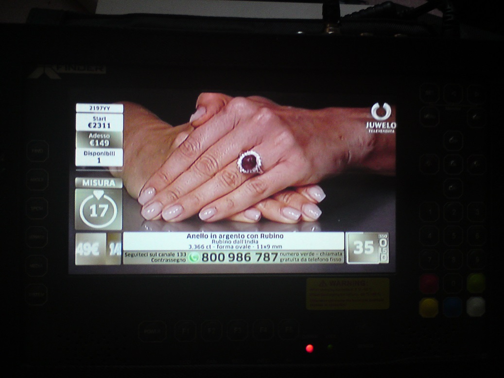

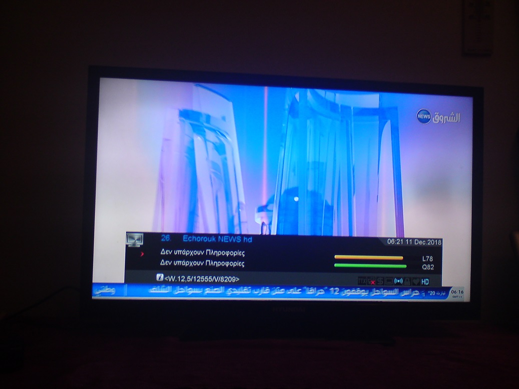

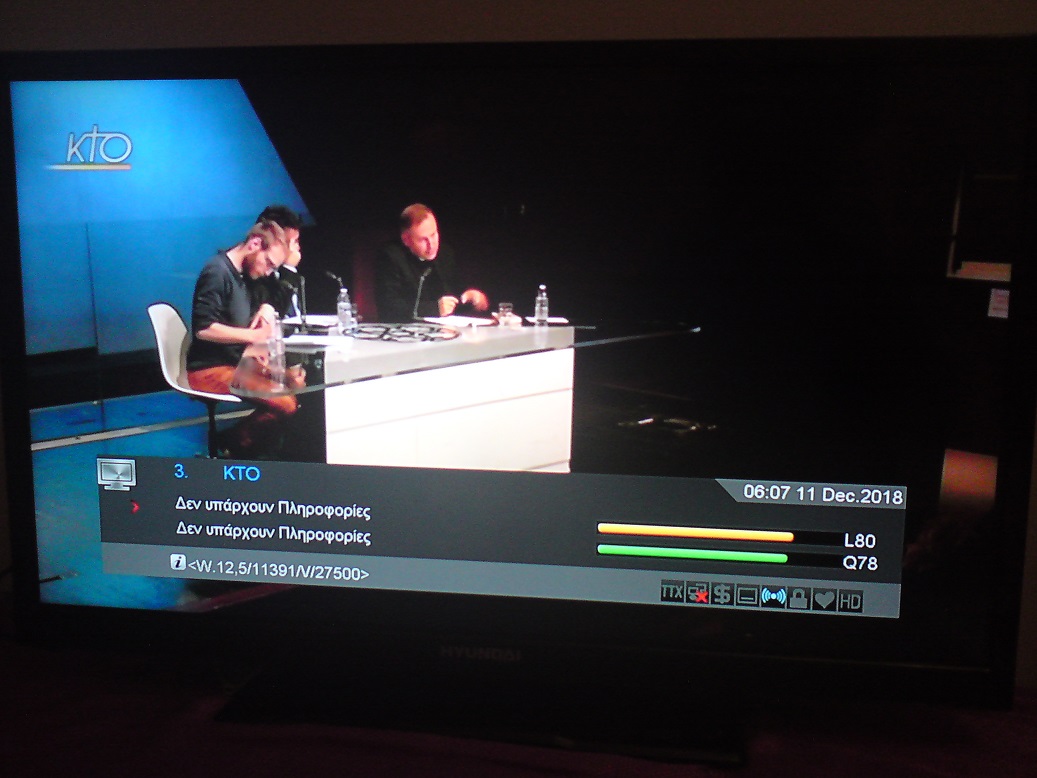

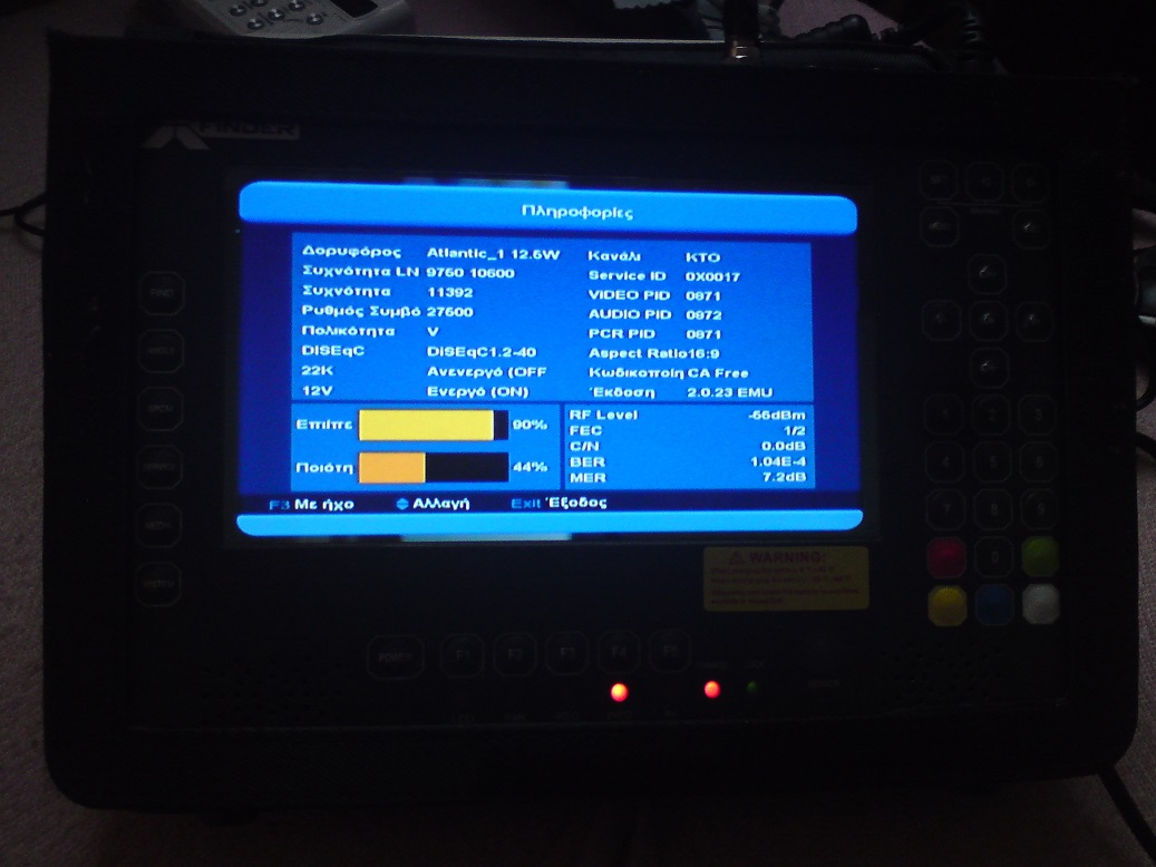

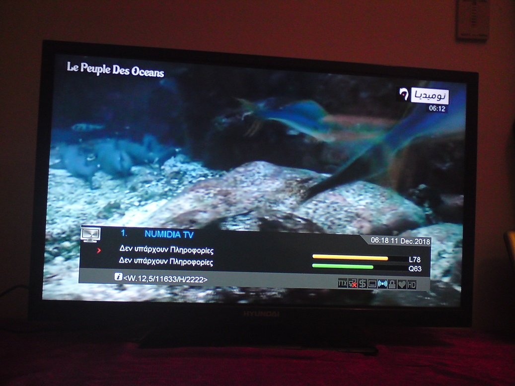

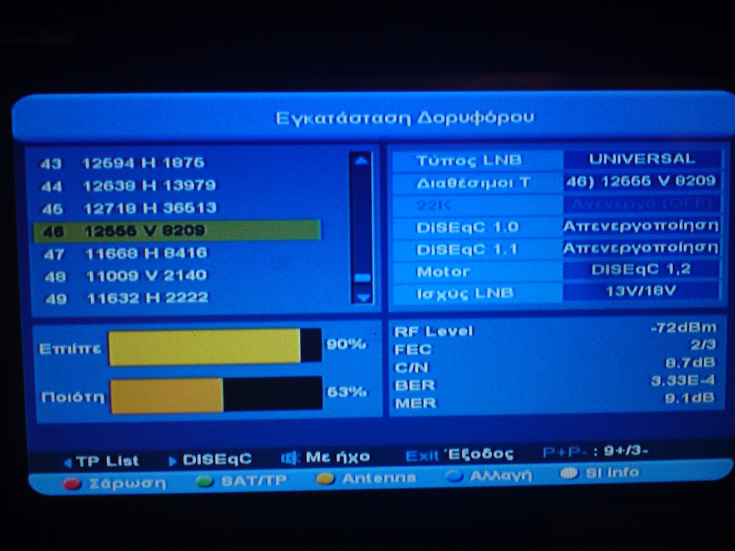

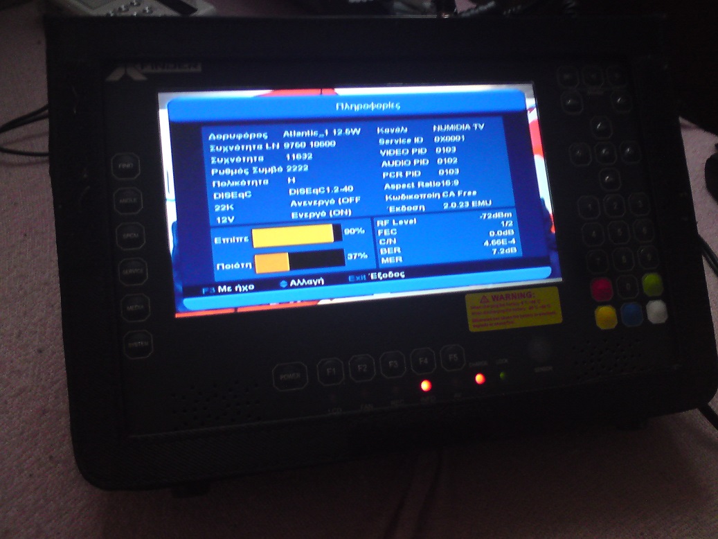

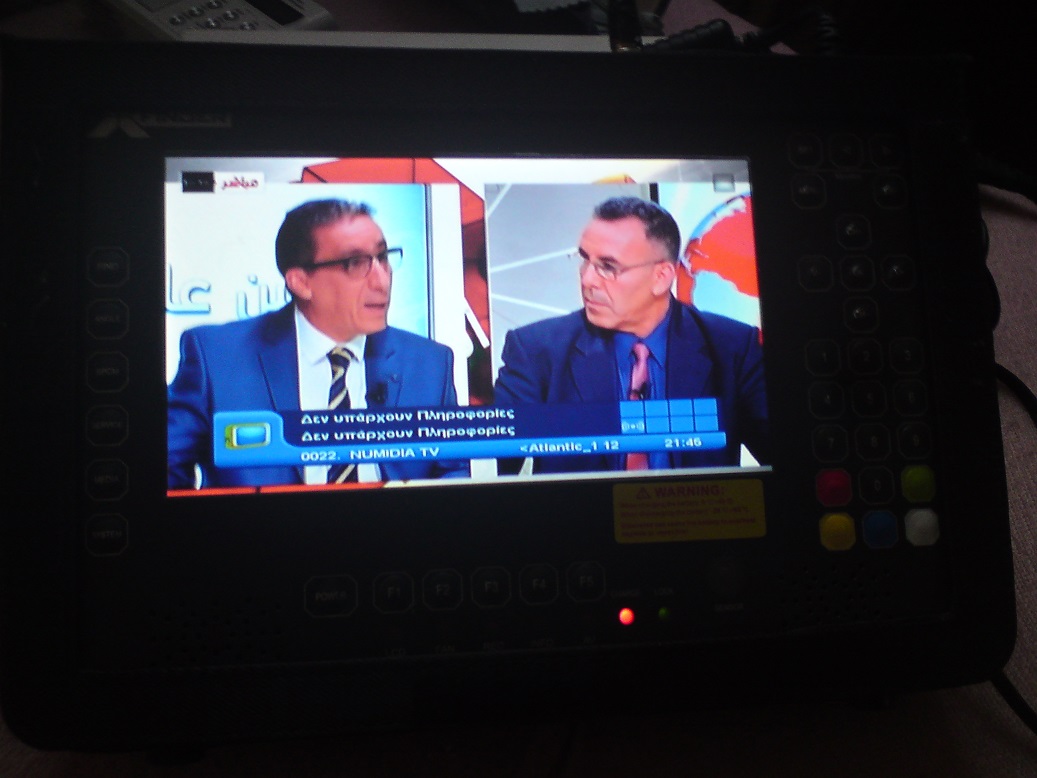

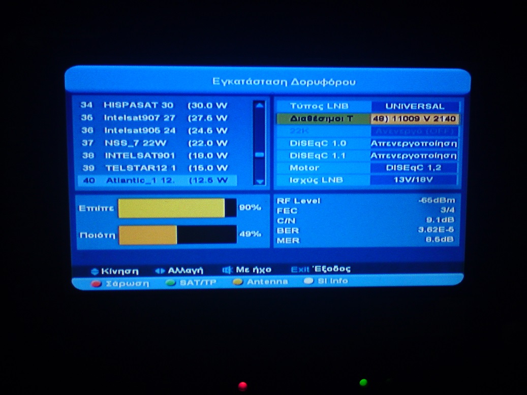

Μέλος tasos.cz Δημοσιεύτηκε 11, Δεκεμβρίου 2018 Μέλος Αναφορά Share Δημοσιεύτηκε 11, Δεκεμβρίου 2018 12,5W - αναφορά λήψης Περιοχή: Τσεχία Πιάτο: περιστρεφόμενο ορθογώνιο 600x400 PRO.67.APP.Panorama LNB : OXID Smart XS Single 0,1dB Μοτέρ: STRONG SRT DM2100 --------------------------με τον Δέκτη AMIKO 8265+ (DVB-S2/T2/C combo HD) Βρήκα 6 συχνότητες τις εξής: 11009-V-2140 S=82 Q=90 11391-V-27500 S=80 Q=78 11633-H-2222 S=78 Q=63 12518-H-2154 S=78 Q=75 12555-V-8209 S=78 Q=82 12638-H-13979 S=75 Q=67 Σύνολο τηλεοπτικών καναλιών 27, κανένα ραδιοφωνικό κανάλι TV=27 , RADIO=0 -------------------------------- με το ΠΕΔΙΟΜΕΤΡΟ ΑΜΙΚΟ X FINDER Βρήκα τις ίδιες συχνότητες με τα παρακάτω db και RF 11009-V-2140 S=90 Q=49 MER=8.6db , RF Level=-66dbm 11392-V-27500 S=90 Q=44 MER=7.2db , RF Level=-66dbm 11633-H-2222 S=90 Q=37 MER=7.2db , RF Level=-72dbm 12517-H-2154 S=78 Q=75 MER=9.8db , RF Level=-72dbm 12555-V-8209 S=90 Q=63 MER=9.1db , RF Level=-72dbm 12638-H-13979 S=90 Q=37 MER=8.2db , RF Level=-76dbm TV=27 , RADIO=0 -------------------------------- Σχετικές φώτο ΔΕΚΤΗΣ AMIKO 8265+ (4 foto) ΠΕΔΙΟΜΕΤΡΟ ΑΜΙΚΟ X FINDER (8 foto) Συνταξη-Επιμέλεια: Tasos.cz Αρέσει σε Kypros_Pambou 1 Παράθεση Link to comment Share on other sites More sharing options...

Μέλος tasos.cz Δημοσιεύτηκε 12, Δεκεμβρίου 2018 Συγγραφέας Μέλος Αναφορά Share Δημοσιεύτηκε 12, Δεκεμβρίου 2018 Μετα την παρακληση του φίλου Νεοκτιστου να αναφερω στην δορυφορικη ληψη σε καθε τροχιακη θεση την ισχυροτερη και ασθενεστερη συχνοτα αναφερω για την θεση 12,5W : Ισχυροτερη συχνοτητα στις 12,5W: 12517-H-2154 S=78 Q=75 MER=9.8db , RF Level=-72dbm Ασθενεστερη συχνοτητα στις 12.5W: 11633-H-2222 S=90 Q=37 MER=7.2db , RF Level=-72dbm Συνολο ληφθεντων συχνοτητων = 6 Τετοια αναφορα θα δινω σε καθε τροχιακη θεση. Αρέσει σε Kypros_Pambou 1 Παράθεση Link to comment Share on other sites More sharing options...
