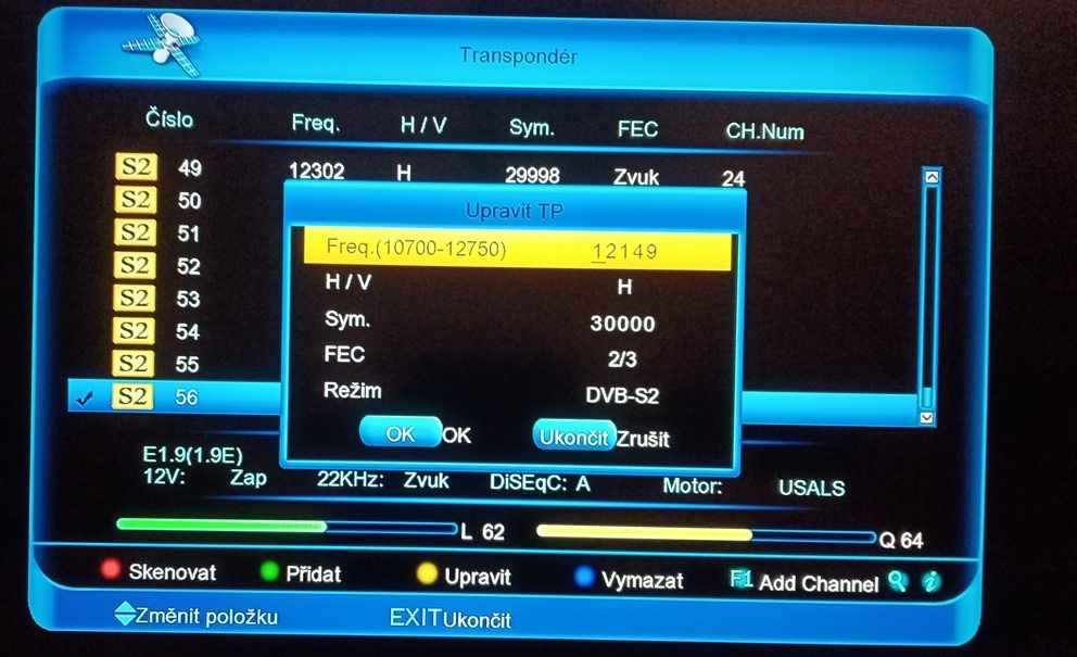

Μέλος tasos.cz 798 Δημοσίευσε 15, Ιανουαρίου 2022 Μέλος Share Δημοσίευσε 15, Ιανουαρίου 2022 Περιστρεφοντας το κατοπτρο μου στις 1.9΅Ε (BulgariaSat) προσπαθησα να βρω την ERT WORLD στην συχνοτητα 12149 Η 30000 2/3 DVB-S2. Ο δεκτης μου AMIKO ALIEN SHD 8900 την συχνοτητα την βλεπει, δεν βρισκει ομως το καναλι ERT WORLD. Συνδεοντας στο ιδιο κατοπτρο τον δεκτη ΑΜΙΚΟ ΗD8265+ ο δεκτης βλεπει την ERT WORLD στις 1.9Ε. Γιατι ο AMIKO ALIEN SHD 8900 δεν βρισκει την ERT WORLD στις 1.9Ε ενω ο ΑΜΙΚΟ ΗD8265+ την βρισκει? Link to comment https://www.newsat.com.gr/forum/topic/26709-ert-world-%CF%83%CF%84%CE%B9%CF%82-19e-bulgariasat/ Share on other sites More sharing options...
Μέλος tasos.cz 798 Δημοσίευσε 16, Ιανουαρίου 2022 Συγγραφέας Μέλος Share Δημοσίευσε 16, Ιανουαρίου 2022 Τελικα διαπιστωσα οτι η συχνότητα της ERT WORLD 12149 Η 30000 2/3 DVB-S2 στις 1.9Ε γίνεται με πρότυπο εικόνας hevc , h265 οπότε ο δέκτης ΗD8265+ κατεβάζει το κανάλι ενω ο AMIKO ALIEN SHD 8900 που ειναι πιο παλιος δεν εχει αυτην την δυνατοτητα. Κριμα γιατι συνήθισα με τον ΑΜΙΚΟ 8265+ να βλέπω στα γρήγορα την ERT WORLD μαζί με τα κανάλια της DIGEA από τις 3,1Ε με παράπλευρη λήψη, ενω με τον AMIKO ALIEN SHD 8900 δεν μπορω να κανω το ιδιο. Link to comment https://www.newsat.com.gr/forum/topic/26709-ert-world-%CF%83%CF%84%CE%B9%CF%82-19e-bulgariasat/#findComment-33213 Share on other sites More sharing options...
Μέλος ioanis 1957 Δημοσίευσε 16, Ιανουαρίου 2022 Μέλος Share Δημοσίευσε 16, Ιανουαρίου 2022 Είπαμε αυτοί οι δέκτες είναι παμπάλαιοι και δεν υποστηρίζουν πρωτόκολλο συμπίεσης σήματος HEVC 265. Όσες συχνότητες στο γεώτοξο σου έχουν συμπίεση 265 ο δέκτης σου δεν μπορεί να τις διαβάσει σαν τβ κανάλια παρά μόνον τα κανάλια τα αποθηκεύει στα ράδιο κανάλια.....με άλλα λόγια την ΕΡΤ θα την βρείς στα ραδιόφωνα και θα έχεις μόνο ήχο. Link to comment https://www.newsat.com.gr/forum/topic/26709-ert-world-%CF%83%CF%84%CE%B9%CF%82-19e-bulgariasat/#findComment-33217 Share on other sites More sharing options...
Μέλος tasos.cz 798 Δημοσίευσε 16, Ιανουαρίου 2022 Συγγραφέας Μέλος Share Δημοσίευσε 16, Ιανουαρίου 2022 Μπορεί Γιαννάκη ο AMIKO ALIEN SHD 8900 να είναι παλιός δέκτης όμως την πιο βασική λειτουργία για τον οποίο τον έχω είναι το ξεκλείδωμα των καναλιών BISS στα ελληνικά κανάλια της DIGEA και της ERT και μάλιστα σε ποιότητα HD. Αν σε αυτό προσθέσω ότι έχει καλύτερη ποιότητα εικόνας από τον ΑΜΙΚΟ 8265+ και έχει επίσης την υβριδική HbbTV τότε ο δέκτης αξίζει τα λεφτά του και ειμαι πολυ ευχαριστημενος που τον εχω 1 Link to comment https://www.newsat.com.gr/forum/topic/26709-ert-world-%CF%83%CF%84%CE%B9%CF%82-19e-bulgariasat/#findComment-33220 Share on other sites More sharing options...
