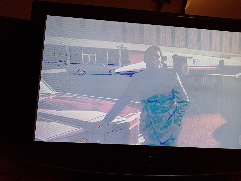

Μέλος tasos.cz Δημοσιεύτηκε 23, Δεκεμβρίου 2019 Μέλος Αναφορά Share Δημοσιεύτηκε 23, Δεκεμβρίου 2019 Σε μια από τις τρεις TV Samsung που έχω χάλασε η καλή εικόνα που είχε. Τα χρώματα γίνανε απαράδεκτα και ένα θολό λευκό πέπλο κάλυψε την οθόνη πάνω από την εικόνα. Όσο και αν προσπάθησα στις ρυθμίσεις να αλλάξω την άθλια εικόνα της TV δεν κατόρθωσα τίποτα, η εικόνα παραμένει να είναι απαράδεκτη. Ποιο άραγε πρόβλημα έχει η TV? Παράθεση Link to comment Share on other sites More sharing options...
Super Συντονιστής WebMaster Δημοσιεύτηκε 23, Δεκεμβρίου 2019 Super Συντονιστής Αναφορά Share Δημοσιεύτηκε 23, Δεκεμβρίου 2019 Ανέβασε μια φώτο από την tv με το προβλημα να το δούμε γράψε και το μοντέλο αν και υποπτεύομαι την αιτία. Παράθεση Link to comment Share on other sites More sharing options...

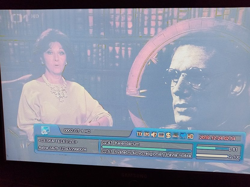

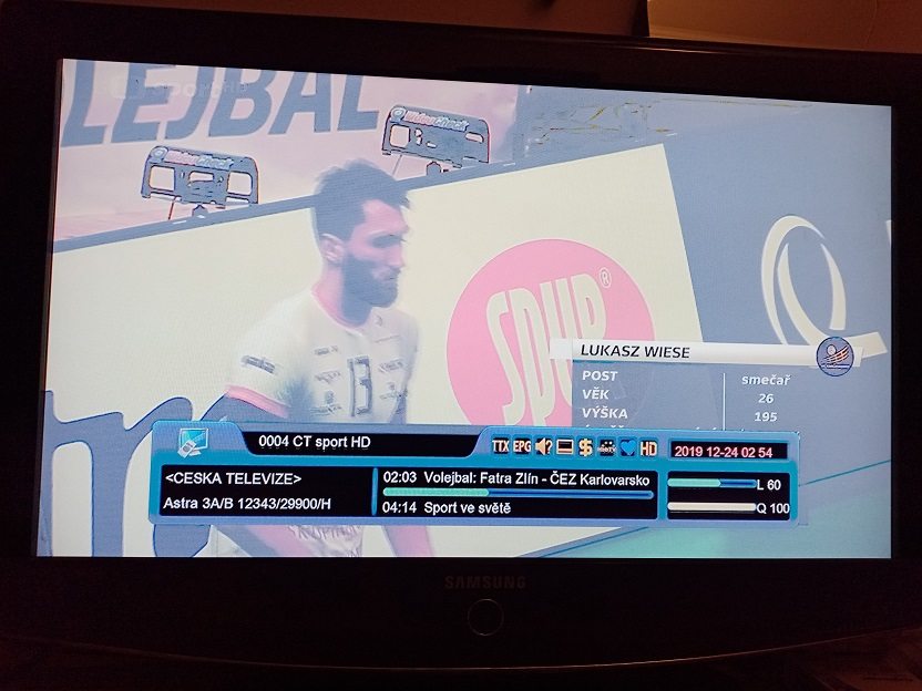

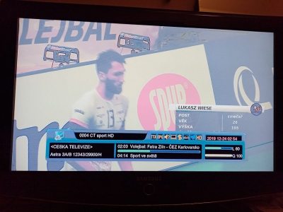

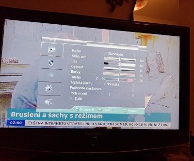

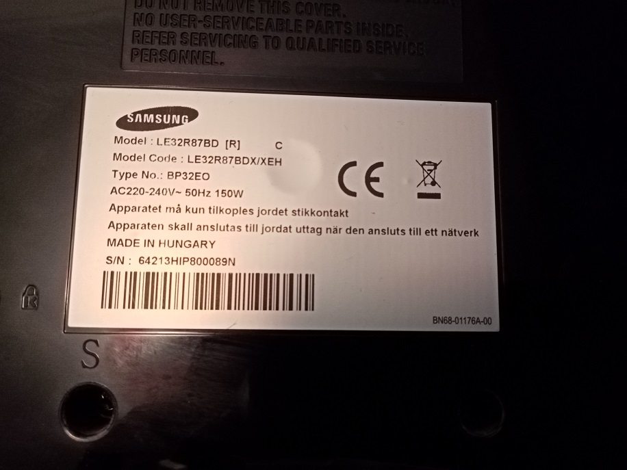

Μέλος tasos.cz Δημοσιεύτηκε 24, Δεκεμβρίου 2019 Συγγραφέας Μέλος Αναφορά Share Δημοσιεύτηκε 24, Δεκεμβρίου 2019 H τηλεοραση ειναι SAMSUNG LE32R87BD βλεπε πληρη ετικέτα στην φωτο 1. Η αθλια εικονα της TV φαινεται στις φωτο 2,3,4,5 Παράθεση Link to comment Share on other sites More sharing options...

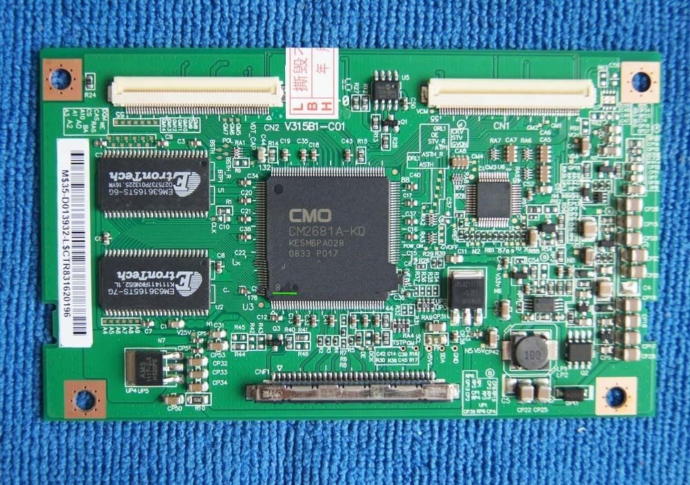

Super Συντονιστής WebMaster Δημοσιεύτηκε 24, Δεκεμβρίου 2019 Super Συντονιστής Αναφορά Share Δημοσιεύτηκε 24, Δεκεμβρίου 2019 Συνηθισμένο πρόβλημα στης samsung. Το πρόβλημα οφείλεται σε καμένο chip στην πλακέτα T-Con. Εδω το αλλάζω με 20-30 ευρώ περίπου, το chip εχει αγορά κάπου 1 ευρώ. Την πας σε ηλεκτρονικό και του λες να σου αλλάξει το chip η αλλάζεις πλακέτα από ebay.Το chip το εχω σημειώσει στην εικόνα. Παράθεση Link to comment Share on other sites More sharing options...
