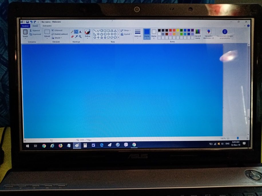

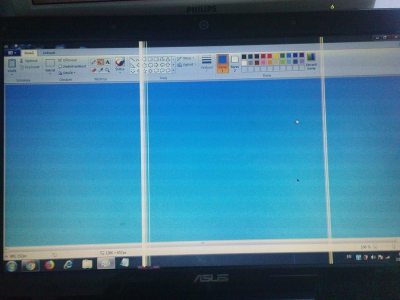

Μέλος tasos.cz Δημοσιεύτηκε 24, Νοεμβρίου 2019 Μέλος Αναφορά Share Δημοσιεύτηκε 24, Νοεμβρίου 2019 Πριν 2 εβδομάδες επισκεύασα επιτέλους μια βλάβη στην 16αρα LED οθόνη του λαπτοπ μου. Παραθέτω την διαδικασία, ίσως σε κάποιον μπορεί να τύχει κάτι ανάλογο. Πριν μερικά χρόνια εμφανίστηκε βλάβη (μερικές κάθετες γραμμές) στο LED display 16ιντσων του λαπτοπ μου ASUS NV61g. Με το πέρασμα των χρόνων οι γραμμές αυξανότανε και με ενοχλούσε πολύ το κοίταγμα στην οθόνη. Για αλλαγή του LED display 16ιντσων 40 pin με νέο καινούργιο δεν γινότανε ούτε λόγος γιατί το νέο 16αρι LED display στοιχίζει εδώ στην Τσεχία 2950 κορόνες (115 ευρω). Για αυτό τις περισσότερες φορές συνέδεα το λαπτοπ με ένα εξωτερικό μόνιτορ της Philips. Βρήκα όμως και αγόρασα για ένα κομμάτι ψωμί ένα παλιό χαλασμένο λαπτοπ ASUS που είχε επίσης σαραντάπινο LED display όμως λίγο μικρότερο μέγεθος 15,6 ιντσών το οποίο ξήλωσα και το έβαλα στο δικό μου ASUS N61Vg. Το καλώδιο σύνδεσης με το display 15,6 ιντσών δεν έφτανε επειδή το LED display 16ιντσων έχει θέση σύνδεσης κάτω δεξιά ενώ το display 15,6 ιντσών την έχει κάτω αριστερά. Για αυτό αγόρασα καλώδιο προέκτασης 40pin μήκους 10 εκατοστών που μου στοίχισε με την μεταφορά 400κορονες (15 ευρω). Είναι αυτό εδώ το καλώδιο : https://www.sema-for.cz/shop/displeje-156/264-prodluzovaci-kabel-led-156-40pin.html?gclid=EAIaIQobChMI0djP19X55QIVV-DtCh0_oAr_EAQYASABEgJEd_D_BwE Επειδή το display 15,6 ιντσών δεν μπορούσε να βιδωθεί στην θέση LED display 16ιντσων γιατί ήτανε μικρότερο, κόλλησα με κολλητική ταινία διπλής όψης το display 15,6 ιντσών στο λαπτοπ και επιτέλους είδα πεντακάθαρη εικόνα απαλλαγμένη από τις ενοχλητικές κάθετες γραμμές. Παραθέτω παρακάτω την εικόνα στην οθόνη του λαπτοπ ASUS N61Vg πριν την επισκευή και μετά την επισκευή του. Αρέσει σε Δημητρης 1 Παράθεση Link to comment Share on other sites More sharing options...
Μέλος ioanis Δημοσιεύτηκε 24, Νοεμβρίου 2019 Μέλος Αναφορά Share Δημοσιεύτηκε 24, Νοεμβρίου 2019 Πριν 2 εβδομάδες επισκεύασα επιτέλους μια βλάβη στην 16αρα LED οθόνη του λαπτοπ μου. Παραθέτω την διαδικασία, ίσως σε κάποιον μπορεί να τύχει κάτι ανάλογο. Πριν μερικά χρόνια εμφανίστηκε βλάβη (μερικές κάθετες γραμμές) στο LED display 16ιντσων του λαπτοπ μου ASUS NV61g. Με το πέρασμα των χρόνων οι γραμμές αυξανότανε και με ενοχλούσε πολύ το κοίταγμα στην οθόνη. Για αλλαγή του LED display 16ιντσων 40 pin με νέο καινούργιο δεν γινότανε ούτε λόγος γιατί το νέο 16αρι LED display στοιχίζει εδώ στην Τσεχία 2950 κορόνες (115 ευρω). Για αυτό τις περισσότερες φορές συνέδεα το λαπτοπ με ένα εξωτερικό μόνιτορ της Philips. Βρήκα όμως και αγόρασα για ένα κομμάτι ψωμί ένα παλιό χαλασμένο λαπτοπ ASUS που είχε επίσης σαραντάπινο LED display όμως λίγο μικρότερο μέγεθος 15,6 ιντσών το οποίο ξήλωσα και το έβαλα στο δικό μου ASUS N61Vg. Το καλώδιο σύνδεσης με το display 15,6 ιντσών δεν έφτανε επειδή το LED display 16ιντσων έχει θέση σύνδεσης κάτω δεξιά ενώ το display 15,6 ιντσών την έχει κάτω αριστερά. Για αυτό αγόρασα καλώδιο προέκτασης 40pin μήκους 10 εκατοστών που μου στοίχισε με την μεταφορά 400κορονες (15 ευρω). Είναι αυτό εδώ το καλώδιο : https://www.sema-for.cz/shop/displeje-156/264-prodluzovaci-kabel-led-156-40pin.html?gclid=EAIaIQobChMI0djP19X55QIVV-DtCh0_oAr_EAQYASABEgJEd_D_BwE Επειδή το display 15,6 ιντσών δεν μπορούσε να βιδωθεί στην θέση LED display 16ιντσων γιατί ήτανε μικρότερο, κόλλησα με κολλητική ταινία διπλής όψης το display 15,6 ιντσών στο λαπτοπ και επιτέλους είδα πεντακάθαρη εικόνα απαλλαγμένη από τις ενοχλητικές κάθετες γραμμές. Παραθέτω παρακάτω την εικόνα στην οθόνη του λαπτοπ ASUS N61Vg πριν την επισκευή και μετά την επισκευή του. Ετσι όπως το πάς θα μείνουν άνεργοι οι ηλεκτρονικοί που επισκευάζουν τηλεοράσεις......τους πήρες την δουλειά Τασούλη!!!!!!Στάλθηκε από το SM-J510FN μου χρησιμοποιώντας Tapatalk Παράθεση Link to comment Share on other sites More sharing options...
