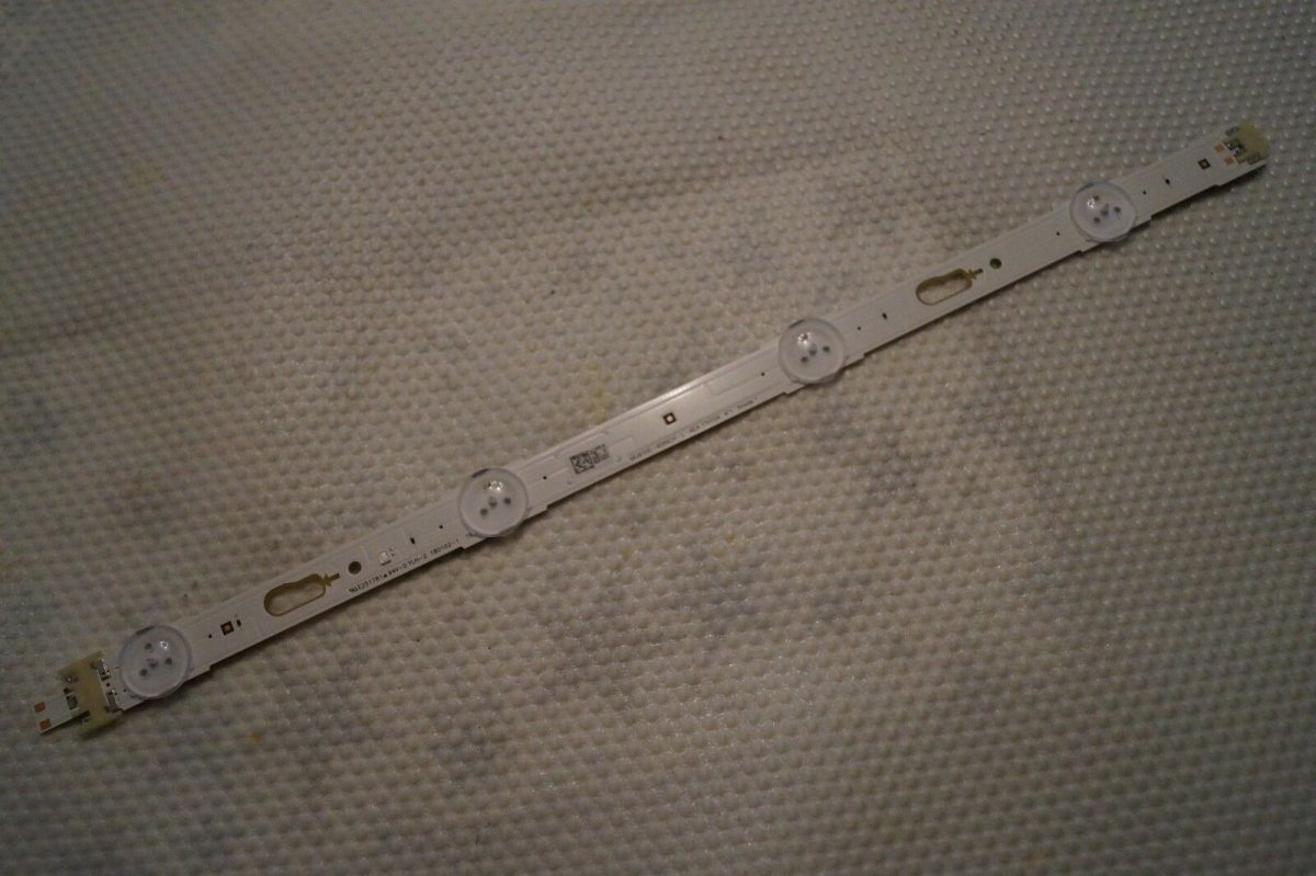

Μέλος ioanis 1957 Δημοσίευσε 25, Νοεμβρίου 2019 Συγγραφέας Μέλος Share Δημοσίευσε 25, Νοεμβρίου 2019 (επεξεργασμένο) Θέλω να ρωτήσω τον pd1...αυτές οι λεντοταινίες πόσες είναι σε μία οθόνη τρείς σειρές; και κάθε μοντέλο έχει τις δικιά του λεντοταινία Π.Χ η 32αρα ταιριάζει σε μιά 40αρα ή όχι ή πρέπει να αγοράσει κάποιος για την αντίστοιχη οθόνη και που μπορεί να τις προμηθευτεί κάποιος μόνο στην αντιπροσωπεία ;Λεντοταινία είναι αυτή εδώ ; Επεξεργάστηκε 25, Νοεμβρίου 2019 από ioanis Link to comment https://www.newsat.com.gr/forum/topic/2480-%CE%B5%CF%80%CE%B9%CF%83%CE%BA%CE%B5%CF%85%CE%AE-led-%CF%84%CE%B7%CE%BB%CE%B5%CF%8C%CF%81%CE%B1%CF%83%CE%B7%CF%82-%CE%B7-lg-%CE%B6%CE%AE%CF%84%CE%B7%CF%83%CE%B5-250-%CE%B5%CF%85%CF%81%CF%8E-%CE%BA%CE%B1%CE%B9-%CE%B5%CF%80%CE%B9%CF%83%CE%BA%CE%B5%CF%85%CE%AC%CF%83%CF%84%CE%B7%CE%BA%CE%B5-%CE%BC%CE%B5-%CE%BC%CF%8C%CE%BB%CE%B9%CF%82-60-%CE%B5%CF%85%CF%81%CF%8E/#findComment-5743 Share on other sites More sharing options...
Super Συντονιστής Δημητρης 492 Δημοσίευσε 25, Νοεμβρίου 2019 Super Συντονιστής Share Δημοσίευσε 25, Νοεμβρίου 2019 Ο σωστός όρος ειναι λεντομπαρα και οχι λεντοταινια, καθώς ταινία ειναι αυτή η εύκαμπτη αυτοκόλλητη. Ανάλογα της ινζες και ανάλογα την μάρκα δεν ειναι κάτι σταθερό, συνήθως οι 32αρες έχουν 2 σειρές. Παντως όσο μεγαλύτερη σε ινζες ειναι η tv, τόσο περισσότερες εχει. Έχουν τα ηλεκτρονικά καταστήματα αλλα όχι για όλες της μάρκες. Φέρνουν συνήθως αυτές που φοράνε οι samsung που ταιριάζουν και σε ορισμένες άλλες μάρκες. Πχ για JVC δεν εχω βρει πoτέ όσο εχω ψάξει. Υσ καλό ειναι να αλλάξουμε τον τίτλο μια και οπως τον έχεις γράψει κάποιος καταλαβαίνει ότι πρόκειτε για δική σου tv! 1 Link to comment https://www.newsat.com.gr/forum/topic/2480-%CE%B5%CF%80%CE%B9%CF%83%CE%BA%CE%B5%CF%85%CE%AE-led-%CF%84%CE%B7%CE%BB%CE%B5%CF%8C%CF%81%CE%B1%CF%83%CE%B7%CF%82-%CE%B7-lg-%CE%B6%CE%AE%CF%84%CE%B7%CF%83%CE%B5-250-%CE%B5%CF%85%CF%81%CF%8E-%CE%BA%CE%B1%CE%B9-%CE%B5%CF%80%CE%B9%CF%83%CE%BA%CE%B5%CF%85%CE%AC%CF%83%CF%84%CE%B7%CE%BA%CE%B5-%CE%BC%CE%B5-%CE%BC%CF%8C%CE%BB%CE%B9%CF%82-60-%CE%B5%CF%85%CF%81%CF%8E/#findComment-5745 Share on other sites More sharing options...
