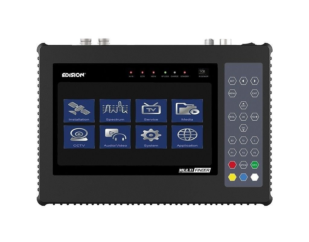

Μέλος ioanis 1913 Δημοσίευσε 28, Ιουνίου 2021 Μέλος Share Δημοσίευσε 28, Ιουνίου 2021 (επεξεργασμένο) Edision Multi-Finder DVB-S/C/T2 Messgerät und CCTV Tester Παιδιά .....μου περίσσεψαν 260 ευρώ και πήγα και αγόρασα πριν μία εβδομάδα αυτό εδώ το πεδιόμετρο......σε μιά πρώτη ματιά .....καλούτσικο μου φαίνεται ....είναι και HEVC 265 μετράει και τα επίγεια σήματα παίρνει και Bissκοτα καθώς και cccam και γενικά έχει φώς σε πάρα πολλά κανάλια. Το εργαλείο είναι Made in Greece.......Θέρμη Θεσσαλονίκης .....λέει. https://www.ebay.de/itm/112873979566?epid=27015370093&hash=item1a47d03eae:g:jYYAAOSwvP9arMau Edision Multi-Finder DVB-S/C/T2 Messgerät und CCTV Tester Messen wie die Profis! Der Edision Multi-Finder macht das nun fu¨r jedermann moglich, er eignet sich zum Einmessen von DVB-S/DVB-S2/DVB-T/DVB-T2 und DVB-C Signalen. Der Multi-Finder unterstützt sogar die neue Empfangstechnik H.265/HEVC und dient außerdem als Tester für CCTV-Systeme wie AHD/CVI/TVI/CVBS. Der Multi-Finder ist voll HDTV tauglich, besitzt einen großen 7-Zoll LCD-Bildschirm, eine HDMI IN/OUT Funktion, einen wechselbaren 6300mAh-Lithium-Accu und ist kinderleicht zu bedienen. Technische Daten: Typ: Messgerät für Satelliten DVB-S/S2, Terrestrische DVB-T/T2, Kabel DVB-C Signale & CCTV-Tester 7-Zoll LCD Farbdisplay H.265/HEVC Support DiSEqC 1.0, 1.1, 1.2, USALS und Unicable Schneller Spektrum Analyzer Konstellation Chart für DVB-S/S2 Signale Transponderdatenanalyse fürDVB-S/S2 Signale Azimut, Elevation & LNB Skew Tilt 6000 Speicherplatze TV & Radio Programme Programmeditor und Favoritenlisten CCTV Kamera Support: AHD/TVI/CVI/CVBS DC-out 12V/1A RS485 PTZ Control HDMI & AV Eingang/Ausgang Display Tasten mit Schnellzugriffsfunktion Abnehmbare Lithium-Batterie 6300mAh USB WiFi/WLAN (optional) Anwendungen: YouTube, RSS, Wetter, WEB-TV Ports: DC IN, ANT IN, LNB IN, LAN, HD OUT, AV OUT, RS485, RS232/AV IN, HD IN, BNC OUT, BNC IN, DC OUT, USB Smartcard-Reader Software Update: USB & HTTP Lieferumfang: Edision Multi-Finder Transporttasche Schutztasche Fernbedienung Auto-Ladegerät Jack zu AV Kabel Jack zu RS232 Kabel BNC zu BNC Kabel DC-out Adapterkabel Netzteil Bedienungsanleitung EN/DE/GR Επεξεργάστηκε 28, Ιουνίου 2021 από ioanis 1 Link to comment https://www.newsat.com.gr/forum/topic/21516-edision-multi-finder-dvb-sct2-messger%C3%A4t-und-cctv-tester/ Share on other sites More sharing options...
