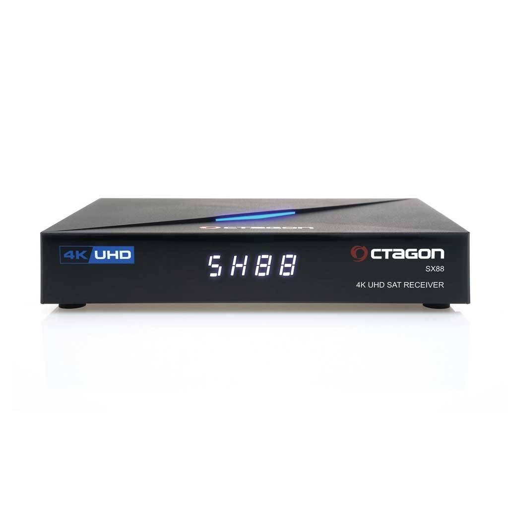

Ένας νέος 4K δέκτης της γερμανικής Octagon κυκλοφόρησε πρόσφατα στην ελληνική αγορά, ο οποίος προσφέρει ένα ευρύτατο φάσμα επιλογών ψυχαγωγίας. Πρόκειται για τον SX88 4K UHD, έναν 2 σε 1 δορυφορικό και IPTV δέκτη που βασίζεται σε λειτουργικό σύστημα Linux. Έχει δυνατότητα να αναπαράγει Ultra HD περιεχόμενο με κωδικοποίηση H.265/HEVC, ενώ εξοπλίζεται με DVB-S2 tuner που μπορεί να αποδιαμορφώνει multistream δορυφορικά σήματα. Διαθέτει επίσης δυνατότητες αποκρυπτογράφησης χάρη στην υποστήριξη του emulator OSCAM και επιπλέον, έρχεται με προ-εγκατεστημένα τα YouTube, IPTV m3u, Stalker, Xtream Codes και άλλες ακόμα εφαρμογές που δίνουν πρόσβαση σε πλουσιότατο IPTV περιεχόμενο.
Με τον Octagon SX88 4K UHD ο μέσος χρήστης καλύπτει πλήρως τις ανάγκες του για δορυφορική λήψη, καθώς μπορεί να παρακολουθεί Ultra HD τηλεοπτικά κανάλια, αλλά και κανάλια που μεταδίδονται κρυπτογραφημένα, ή εκπέμπουν μέσω πολλαπλής ροής (multistream), χωρίς να στερείται τη δυνατότητα να εκτελεί εγγραφές στα προγράμματα που επιθυμεί. Επιπλέον, μπορεί να συνδέεται σε IPTV portals μέσω των εφαρμογών Stalker και Xtream Codes, να εκτελεί live streaming χρησιμοποιώντας έτοιμες λίστες αναπαραγωγής μορφής m3u ή τις προ-εγκατεστημένες IPTV εφαρμογές, αλλά και να παρακολουθεί video από το YouTube ή αποθηκευμένες ταινίες μέσα από τον Kodi.

Ο Octagon SX88 4K UHD έρχεται σε μαύρο πλαστικό σασί, με διαστάσεις 142x93x24 χιλιοστών. Η πρόσοψή του διαθέτει 4ψήφια οθόνη 7 τμημάτων, ενώ στην πάνω πλευρά του είναι τοποθετημένο ένα εμφανέστατο ενδεικτικό LED γαλάζιου φωτισμού. Στην αριστερή πλευρά του βρίσκουμε μία USB 2.0 θύρα και υποδοχή IR για σύνδεση καλωδίου με αισθητήρα υπέρυθρων, ενώ στη δεξιά υπάρχει μια υποδοχή ανάγνωσης έξυπνης κάρτας. Η πίσω πλευρά εξοπλίζεται με υποδοχή εξωτερικής τροφοδοσίας DC 12V, θύρα ETHERNET 10/100Mbps, θύρα HDMI, υποδοχή mini AV 3.5 χιλ., οπτική S/PDIF για έξοδο ψηφιακού ήχου, θύρα USB 3.0 και υποδοχή σύνδεσης δορυφορικού σήματος. Το κουτί της συσκευασίας του δέκτη περιλαμβάνει τηλεχειριστήριο εκμάθησης, 2 μπαταρίες μεγέθους AAA, τροφοδοτικό 12V, καλώδιο HDMI, καλώδιο επέκτασης με αισθητήρα υπέρυθρων IR για έλεγχο του δέκτη από μη ορατό σημείο, καθώς και 2 εγχειρίδια χρήστη σε αγγλικά και γερμανικά.
Ο Octagon SX88 4K UHD διαθέτει Hisilicon chipset Hi3798MV200 της Huawei, το οποίο έχει ενσωματωμένο 64-bit επεξεργαστή αρχιτεκτονικής ARMv7. Ο επεξεργαστής αυτός αποτελείται από 4 πυρήνες που συγχρονίζουν στα 1.6GHz (4x 1.6GHz), ενώ αποδίδει 15.000 DMIPS. Διαθέτει επίσης πολλαπλών πυρήνων επεξεργαστή γραφικών υψηλής απόδοσης Mali-450, που υποστηρίζει το OpenGL ES 2.0 για την υλοποίηση της αναπαραγωγής τρισδιάστατων γραφικών. Έχει ενσωματωμένη μνήμη RAM 1GB DDR3 και FLASH 4GB eMMC. Ο εξοπλισμός αυτός εξασφαλίζει γρήγορους χρόνους εκκίνησης, γρήγορη πλοήγηση στα πολύγλωσσα μενού του δέκτη και ομαλή αναπαραγωγή περιεχομένου 4K Ultra HD. Μέσω της HDMI 2.0a θύρας του δίνει έως 2160p (Ultra HD) ανάλυση, διαθέτει όμως και θύρα mini AV για να μπορεί να συνδέεται ακόμα και σε παλαιάς τεχνολογίας τηλεοράσεις. Υποστηρίζει αποκωδικοποίηση video H.265/HEVC, H.264, AVS, VP9 και ήχου MPEG-1, MPEG-2 Layer I/II, AAC/HE-AAC, Dolby Digital Plus (AC3), DTS. Εξοπλίζεται με DVB-S2 tuner που είναι μάρκας IC RDA5815m της RDA Microelectronics και έχει ενσωματωμένο demodulator S2 GX1133 για να αναγνωρίζει και να αποδιαμορφώνει τα multistream σήματα, των οποίων οι κωδικοί PLS είναι ενσωματωμένοι στο λογισμικό της συσκευής και δεν απαιτείται χειροκίνητη εισαγωγή τους από το χρήστη. Υπάρχει άριστη συμβατότητα με τα πρωτόκολλα DiSEqC 1.0, DiSEqC 1.1, DiSEqC 1.2 και USALS, ενώ υποστηρίζει λειτουργία τυφλής αναζήτησης. Επιπλέον, χάρη στην υποστήριξη του emulator OSCAM ο δέκτης διαθέτει και δυνατότητες αποκρυπτογράφησης. Για τη σύνδεση στο Internet εξοπλίζεται με θύρα Ethernet 10/100Mbps, μπορεί όμως να συνδέεται και ασύρματα μέσω Wi-Fi USB adapter ή 3G USB modem. Διαθέτει web interface για σύνδεση από υπολογιστή που επιτρέπει την εύκολη εισαγωγή ρυθμίσεων, ενώ υποστηρίζει και FTP σύνδεση. Υποστηρίζει λειτουργίες time-shift, εγγραφών και εμφάνισης 7ήμερου ηλεκτρονικού οδηγού πολλαπλών προγραμμάτων. Υποστηρίζει λειτουργία E2TV multiroom, επιτρέποντας στο χρήστη να εκτελεί streaming στα προγράμματα ενός Enigma2 δέκτη που βρίσκεται εντός του τοπικού δικτύου, με την προϋπόθεση ότι ο δέκτης αυτός χρησιμοποιεί image που υποστηρίζει την πρόσφατη έκδοση του Open Web Interface, π.χ. OpenATV, OpenHDF, OpenNFR ή OpenEight. Είναι επίσης και ένας ιδιαίτερα αξιόλογος IPTV δέκτης, καθώς υποστηρίζει λειτουργίες Stalker, Xtream Codes και IPTV streaming μέσω έτοιμης λίστας αναπαραγωγής μορφής m3u, ενώ έχει και άλλες ακόμα προ-εγκατεστημένες εφαρμογές για δωρεάν πρόσβαση σε ιδιαίτερα πλούσιο τηλεοπτικό και ραδιοφωνικό περιεχόμενο.
