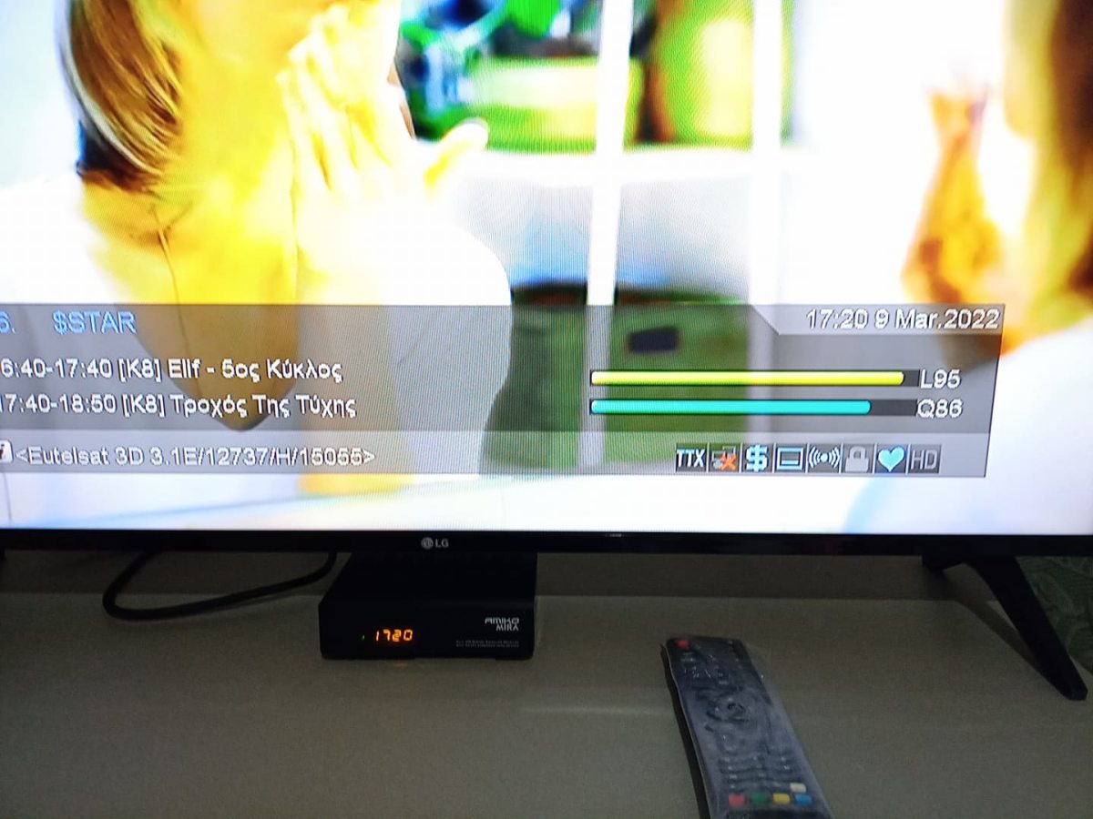

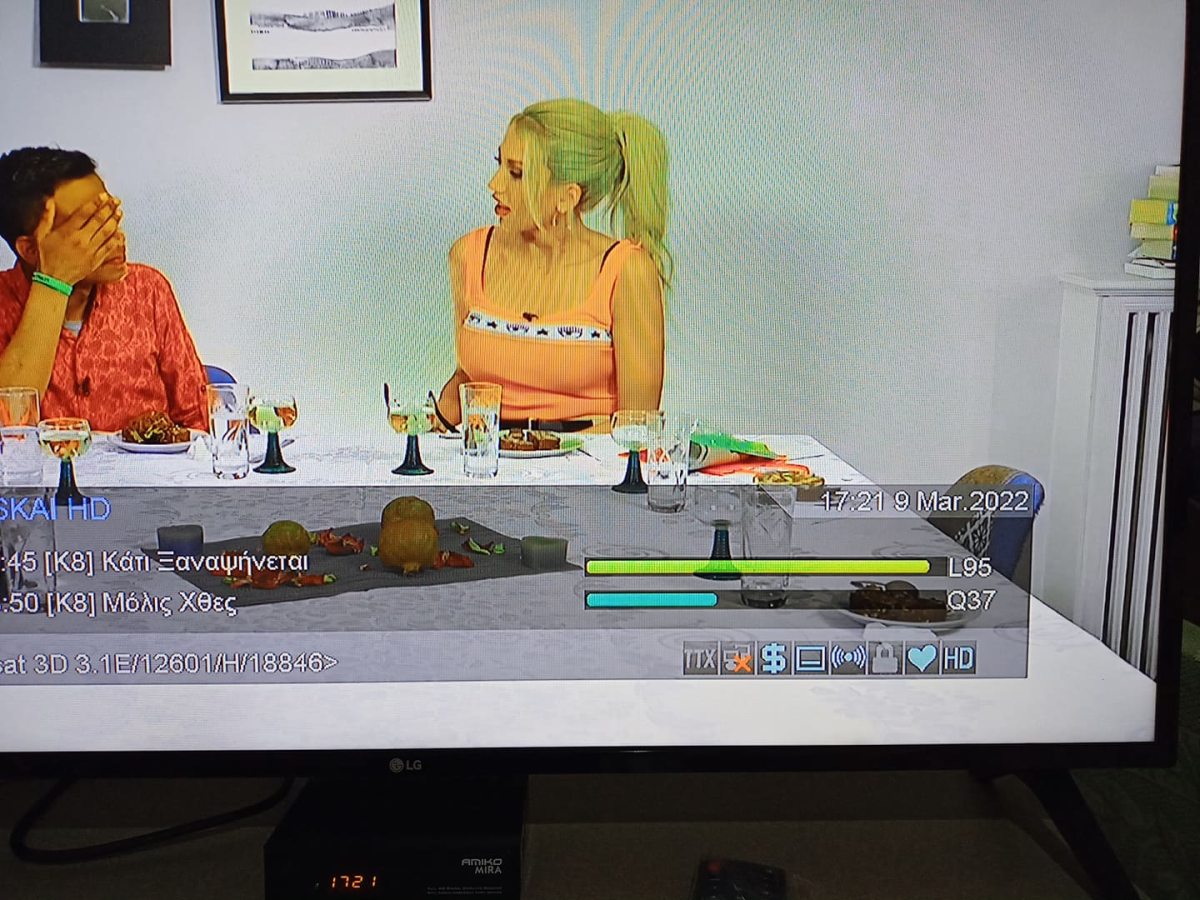

  8. Εμένα είναι διαφορετικά τα πράγματα... Με το ίδιο 90αρι πιάτο, με τον ίδιο δέκτη και την ίδια ώρα, η 1260Η HD και 1237H SD...
  9. Και εδώ στην Κύπρο τα ίδια Τάσο. Η μόνη συχνότητα της DIGEA που έχει ισχυρό σήμα είναι η παλιά 12737Η με τα SD.
