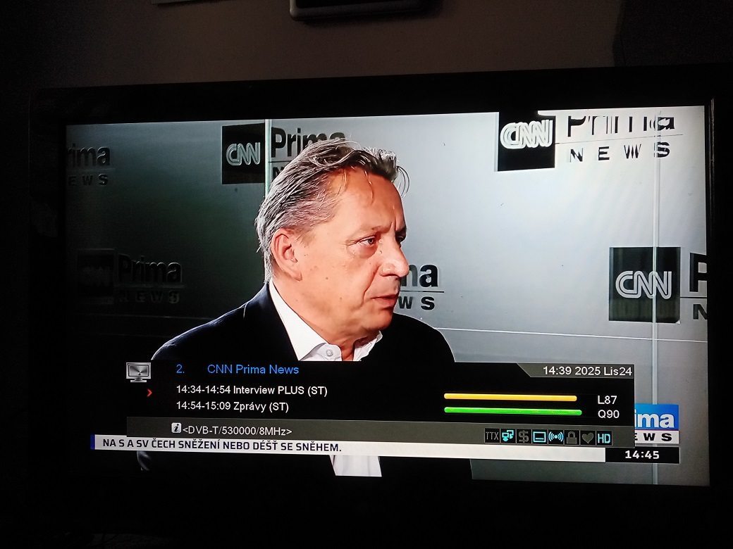

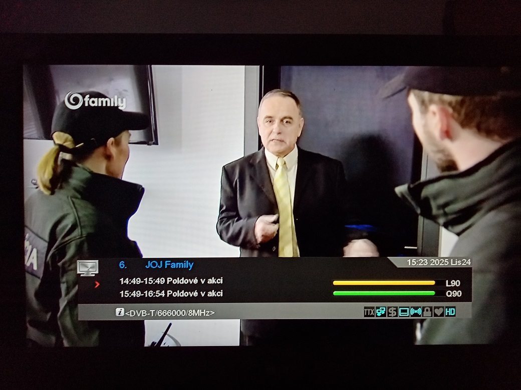

Στην περιοχή μου εδώ στην Τσεχία έχω κανονική λήψη DVBT2, το σήμα είναι αρκετά ισχυρό L=87 έως L=90 με ποιότητα σήματος Q=90 βλέπε φωτ. για παράδειγμα με την λήψη καναλιών JOJ FAMILY και CNN PRIMA NEWS. Μερικές φορές κατά την θέαση των καναλιών η εικόνα παραμορφώνεται. Έχω την αίσθηση σαν να μπουκώνει  το σήμα DVBT2 ή σαν να έχω κάποια παρεμβολή. Το  φαινόμενο δεν συμβαίνει πάντα, μερικές φορές όμως είναι πολύ έντονο και ενοχλητικό. Η επίγεια κεραία είναι κεραια-πλεγμα με τροφοδοτικό και ενισχυτή και την έχω περίπου 10 χρόνια.  Μπορείτε να μου πείτε γιατί μερικές φορές μπουκώνει το σήμα DVBT2 και η εικόνα στην οθόνη παραμορφώνεται?
