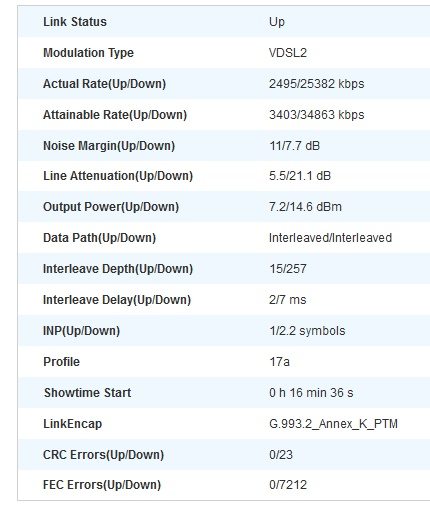

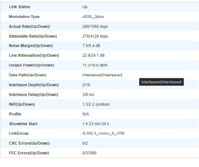

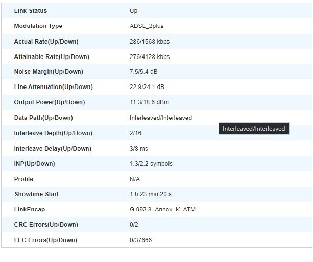

Red 33 Δημοσίευσε 3, Οκτωβρίου 2022 Share Δημοσίευσε 3, Οκτωβρίου 2022 Δημητρη ποιο πανω μου λες για τα στατιστικα της γραμμης, μπορεις να μου πεις και να συγκρινεις την πρωτη φωτο με την τελευταια, απο χθες το βραδυ ξανα αρχισε τα προβληματα αν και ημουν κοντα στα 10 απο το πρωι ξανα παλι κοντα στα 2. Link to comment https://www.newsat.com.gr/forum/topic/27547-%CF%84%CE%B9-%CF%83%CF%85%CE%BC%CE%B2%CE%B1%CE%AF%CE%BD%CE%B5%CE%B9-%CE%BC%CE%B5-%CF%84%CE%B7%CE%BD-cosmote-%CE%BA%CE%B1%CE%B8%CE%B7%CE%BC%CE%B5%CF%81%CE%B9%CE%BD%CE%AC-%CF%84%CE%B1-%CF%80%CF%81%CE%BF%CE%B2%CE%BB%CE%AE%CE%BC%CE%B1%CF%84%CE%B1-%CE%AD%CE%BE%CE%B1%CE%BB%CE%BB%CE%BF%CE%B9-%CE%BF%CE%B9-%CF%83%CF%85%CE%BD%CE%B4%CF%81%CE%BF%CE%BC%CE%B7%CF%84%CE%AD%CF%82/#findComment-35627 Share on other sites More sharing options...
Super Συντονιστής Δημητρης 490 Δημοσίευσε 4, Οκτωβρίου 2022 Super Συντονιστής Share Δημοσίευσε 4, Οκτωβρίου 2022 Καλημέρα. Στην δεύτερη εικόνα βλέeπω το περίεργο οτι δεν υπάρχει το προφίλ γραμμής. Ενώ έπρεπε να λέει 17a, βγαζει N/A, αυτό δεν το εχω ξαναδεί. Αλλα και το οτι επανερχεται μετά από hard reset ειναι ύποπτο για προβλημα στο router. Έχεις άλλο router να δοκιμάσεις? Link to comment https://www.newsat.com.gr/forum/topic/27547-%CF%84%CE%B9-%CF%83%CF%85%CE%BC%CE%B2%CE%B1%CE%AF%CE%BD%CE%B5%CE%B9-%CE%BC%CE%B5-%CF%84%CE%B7%CE%BD-cosmote-%CE%BA%CE%B1%CE%B8%CE%B7%CE%BC%CE%B5%CF%81%CE%B9%CE%BD%CE%AC-%CF%84%CE%B1-%CF%80%CF%81%CE%BF%CE%B2%CE%BB%CE%AE%CE%BC%CE%B1%CF%84%CE%B1-%CE%AD%CE%BE%CE%B1%CE%BB%CE%BB%CE%BF%CE%B9-%CE%BF%CE%B9-%CF%83%CF%85%CE%BD%CE%B4%CF%81%CE%BF%CE%BC%CE%B7%CF%84%CE%AD%CF%82/#findComment-35634 Share on other sites More sharing options...
Red 33 Δημοσίευσε 6, Οκτωβρίου 2022 Share Δημοσίευσε 6, Οκτωβρίου 2022 Καλημερα Ρουτερ εχω αλλα για την ωρα δεν υπαρχει λογος να κανω δοκιμες ασε που ειναι και παλιο και δειχνει λιγοτερες ταχυτητες απο αυτο που δινει η κοσμοτε, ναι οντως το προφιλ το ειχαν αλλαξει αλλα απο τοτε μεχρι και τωρα που ξανα γραφω επανηλθε κανονικα η ταχυτητα χωρις μεχρι στιγμης προβληματα (με το προηγουμενο προφιλ), για την ωρα ειναι μια χαρα. Link to comment https://www.newsat.com.gr/forum/topic/27547-%CF%84%CE%B9-%CF%83%CF%85%CE%BC%CE%B2%CE%B1%CE%AF%CE%BD%CE%B5%CE%B9-%CE%BC%CE%B5-%CF%84%CE%B7%CE%BD-cosmote-%CE%BA%CE%B1%CE%B8%CE%B7%CE%BC%CE%B5%CF%81%CE%B9%CE%BD%CE%AC-%CF%84%CE%B1-%CF%80%CF%81%CE%BF%CE%B2%CE%BB%CE%AE%CE%BC%CE%B1%CF%84%CE%B1-%CE%AD%CE%BE%CE%B1%CE%BB%CE%BB%CE%BF%CE%B9-%CE%BF%CE%B9-%CF%83%CF%85%CE%BD%CE%B4%CF%81%CE%BF%CE%BC%CE%B7%CF%84%CE%AD%CF%82/#findComment-35643 Share on other sites More sharing options...
