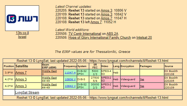

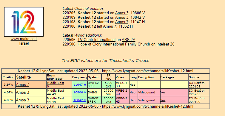

Super Συντονιστής Δημητρης 491 Δημοσίευσε 7, Μαΐου 2022 Super Συντονιστής Share Δημοσίευσε 7, Μαΐου 2022 Γνωρίζουμε αν ο Amos 7 στις 3.9W μπορεί να κατέβει Ελλάδα (περιοχή Επίδαυρο) με 80αρι κατοπτρο? Κάποιος φίλος ενδιαφέρεται για τα καναλια Reshet 13 & Keshet tv Link to comment https://www.newsat.com.gr/forum/topic/27372-amos-7-%CF%83%CF%84%CE%B9%CF%82-39w/ Share on other sites More sharing options...

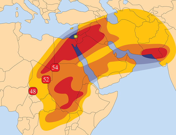

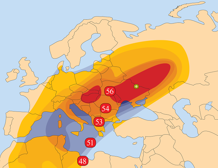

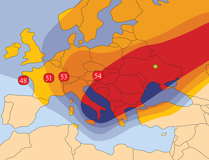

Μέλος ioanis 1915 Δημοσίευσε 8, Μαΐου 2022 Μέλος Share Δημοσίευσε 8, Μαΐου 2022 Αν τα κανάλια έχουν εκπομπή από την δέσμη Amos 7 Pan Europen ή από την δέσμη Amos 7 Central Eastern Europe ναι θα τα καταφέρει και με 80άρι κάτοπτρο αν όμως τα κανάλια κάνουν εκπομπή από την δέσμη Amos 7 Middle East ίσως με 2μετρο κάτοπτρο να ήταν εφικτό ίσως και όχι γιατί η δέσμη μέσης ανατολής περιορίζεται αυστηρά. Δες τις δέσμες παρακάτω. Ποτέ όμως δεν ξέρεις τη μπορεί να προκύψει σε μιά δοκιμή ...μπορεί κάποιος λοβός να μεταφέρει κάποιο σήμα και πρός την Πελοπόννησο. Ας δοκιμάσει λοιπόν. Link to comment https://www.newsat.com.gr/forum/topic/27372-amos-7-%CF%83%CF%84%CE%B9%CF%82-39w/#findComment-34504 Share on other sites More sharing options...

Μέλος ioanis 1915 Δημοσίευσε 8, Μαΐου 2022 Μέλος Share Δημοσίευσε 8, Μαΐου 2022 Φοβάμαι πώς και με μεγάλο κάτοπτρο δεν θα τα καταφέρει δεδομένου ότι τα δύο αυτά κανάλια εκπέμπουν από την δέσμη μέσης ανατολής αλλά και από το γεγονός ότι έχουν και χαμηλό s.r 5.000 δυσκολεύουν τα πράγματα ακόμα πιο πολύ..... Η Πελοπόννησος είναι έξω από το ιχνοδιάγραμμα μιά δοκιμή όμως με κάτοπτρο διαμέτρου τουλάχιστον 120 cm είναι απαραίτητη διαφορετικά δεν μπορείς να είσαι σίγουρος γιά τίποτα. Γιά να κατεβάσεις κάποιο σήμα από αυτή την δέσμη χρειάζεται μεγάλο κάτοπτρο. Link to comment https://www.newsat.com.gr/forum/topic/27372-amos-7-%CF%83%CF%84%CE%B9%CF%82-39w/#findComment-34506 Share on other sites More sharing options...
