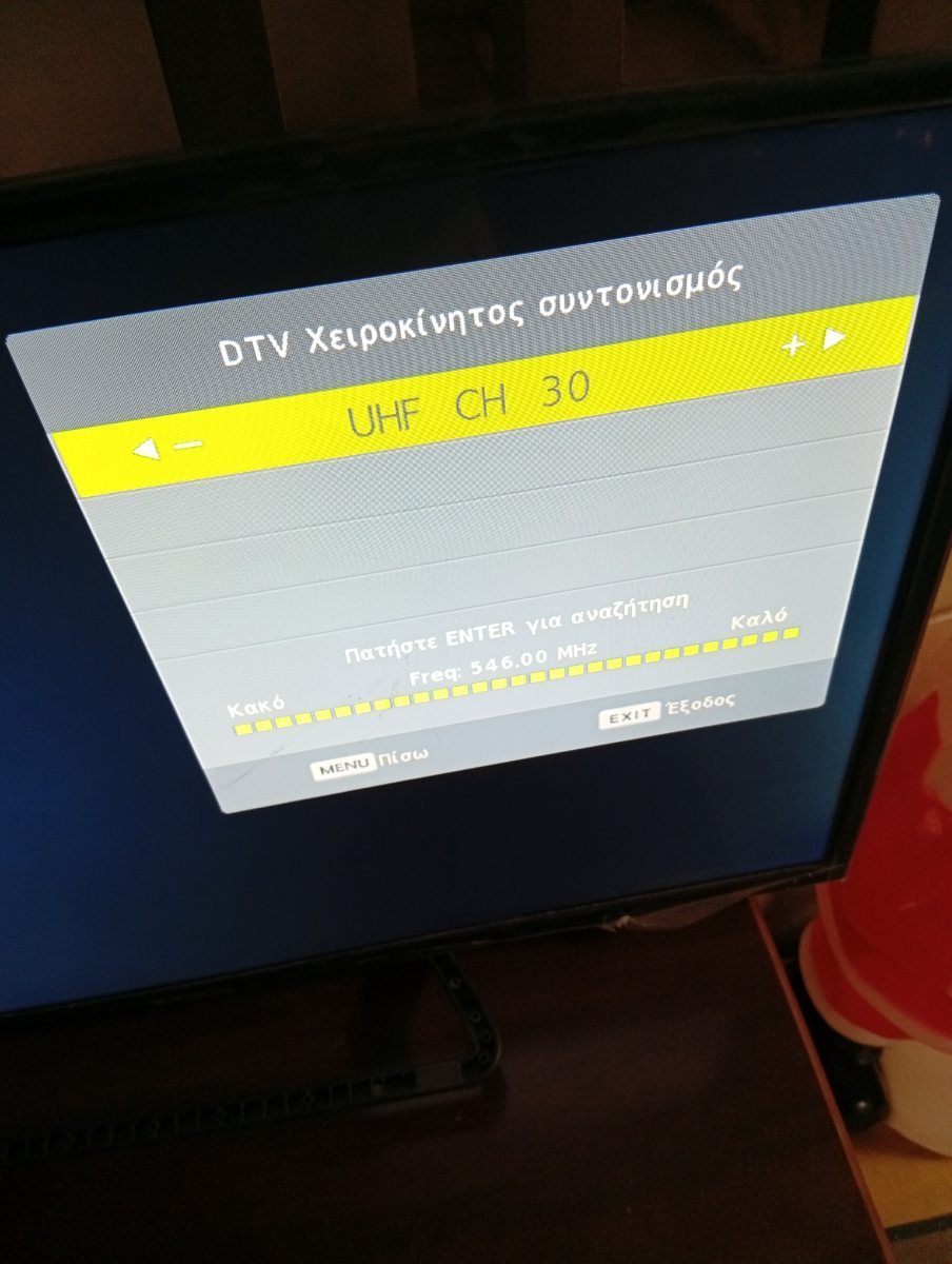

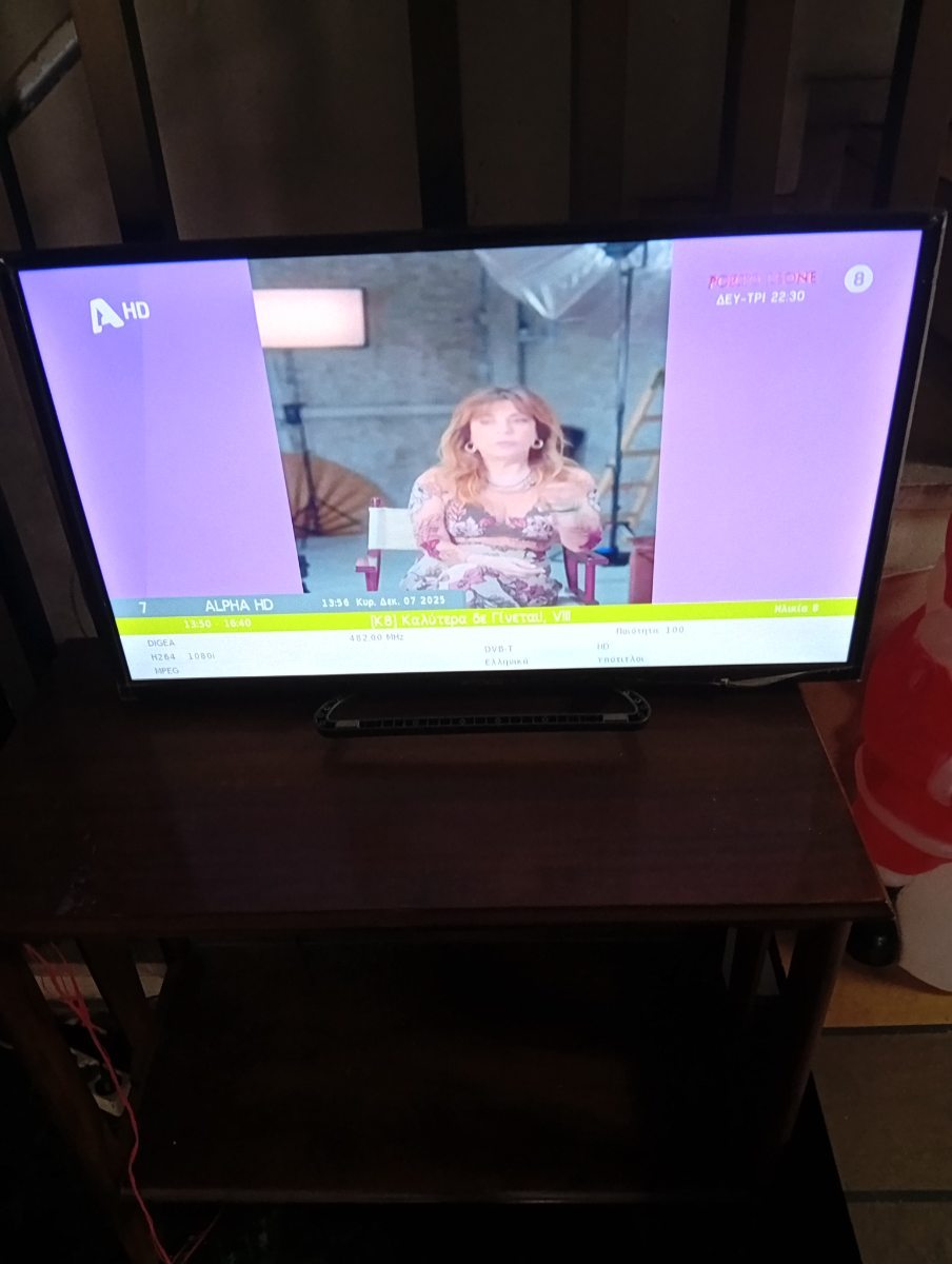

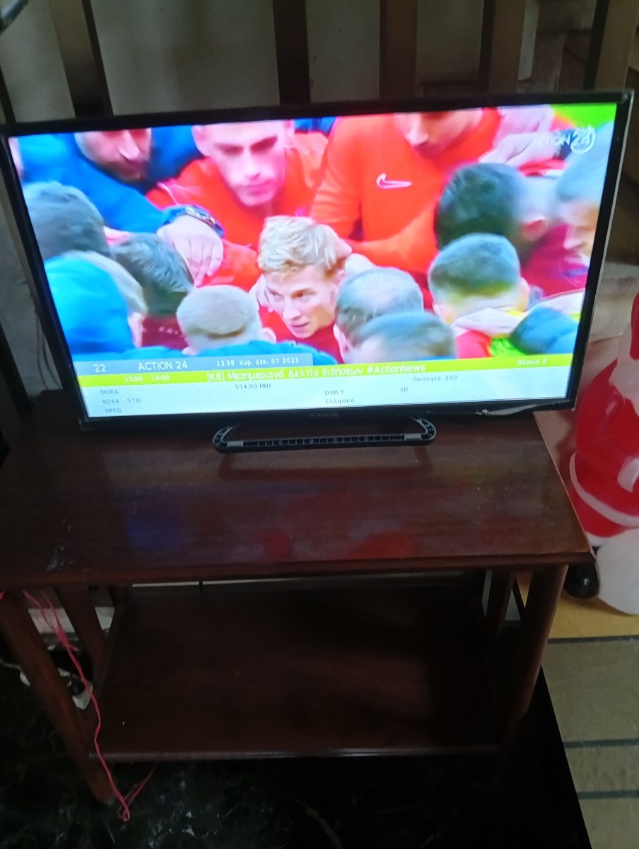

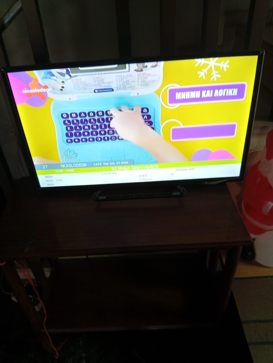

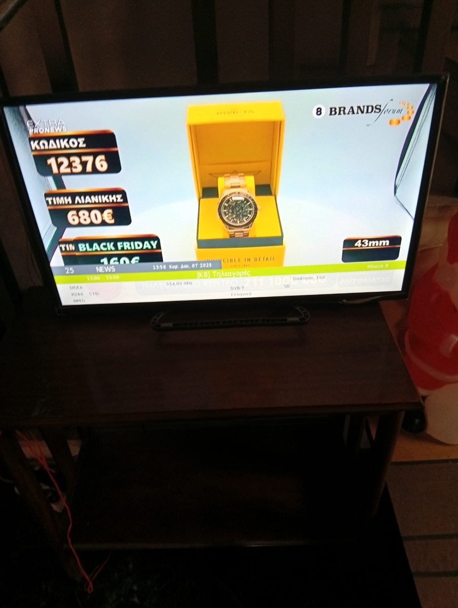

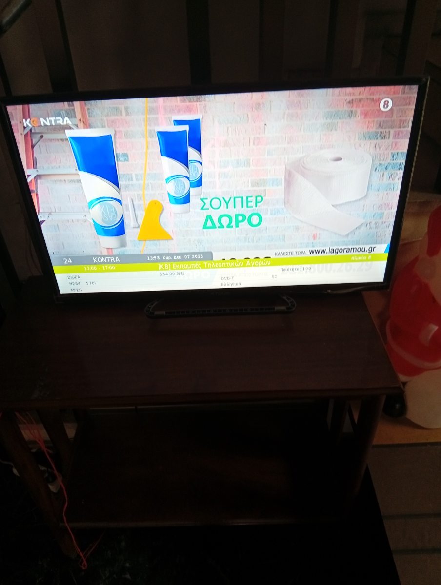

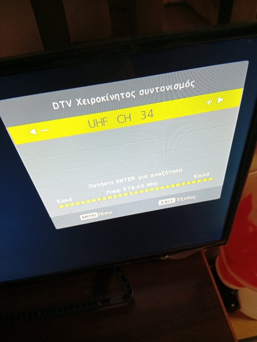

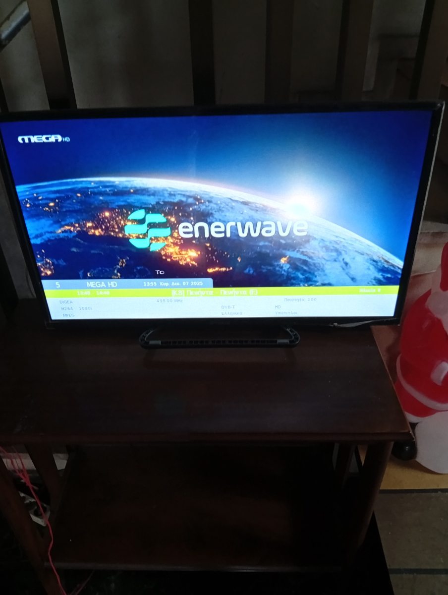

Μέλος Michaeldx 314 Δημοσίευσε 12, Ιανουαρίου 2023 Συγγραφέας Μέλος Share Δημοσίευσε 12, Ιανουαρίου 2023 (επεξεργασμένο) Και μερικές φωτογραφίες από την τηλεορασή μου F&U συνεχίζουν και εκπέμπουν τα sd κανάλια μάλλον μέχρι τον Ιούνιο 2023.Ξέχασα να αναφέρω την 28 συχνότητα είναι η ποιό χαμηλή σε ποιότητα από όλες με Δύναμη 96 και ποιότητα 100.Η ποιό δυνατή από όλες είναι η 27 με sd της digea μετά είναι η 34 με τα τοπικά της Αττικής και μετά οι υπόλοιπες.Η λήψη γίνεται από Υμηττό. H ert1 hd είναι στην συχνότητα 21 με QAM 64 Το οpen είναι στην συχνότητα 27 sd με QAM 64 Το alert στην συχνότητα 30 με QAM 16 Το kontra chanel στην συχνότητα 31 με QAM 16 Το smile είναι στην συχνότητα 34 με QAM 16 Επεξεργάστηκε 12, Ιανουαρίου 2023 από Michaeldx Link to comment https://www.newsat.com.gr/forum/topic/26971-%CF%88%CE%B7%CF%86%CE%B9%CE%B1%CE%BA%CE%AE-%CE%BB%CE%AE%CF%88%CE%B7-uhf-%CF%83%CF%84%CE%BF-%CE%B4%CE%AC%CF%83%CE%BF%CF%82-%CF%87%CE%B1%CF%8A%CE%B4%CE%B1%CF%81%CE%AF%CE%BF%CF%85/#findComment-37119 Share on other sites More sharing options...

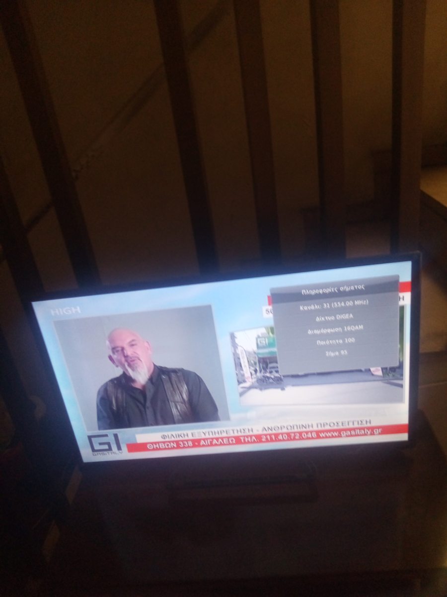

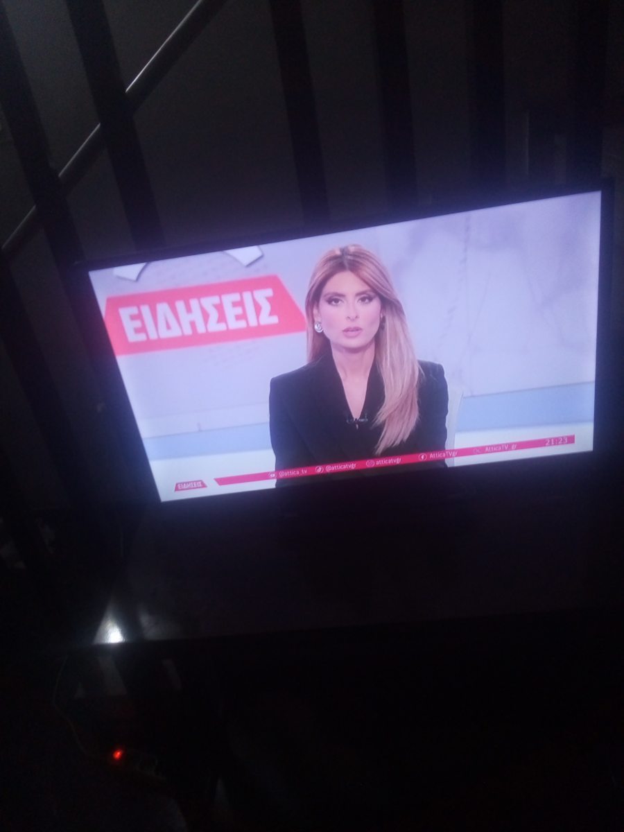

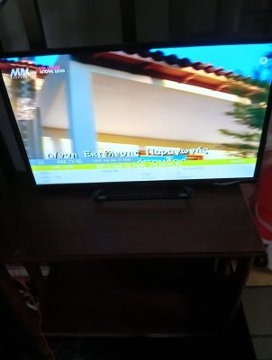

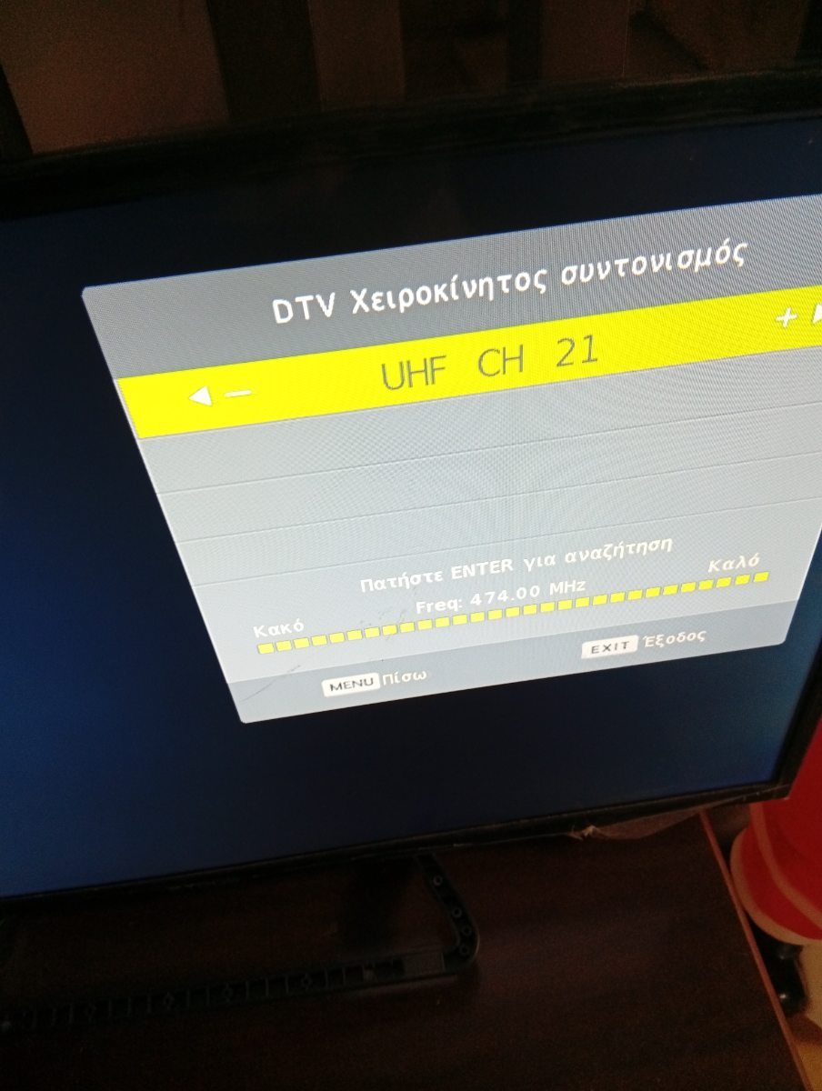

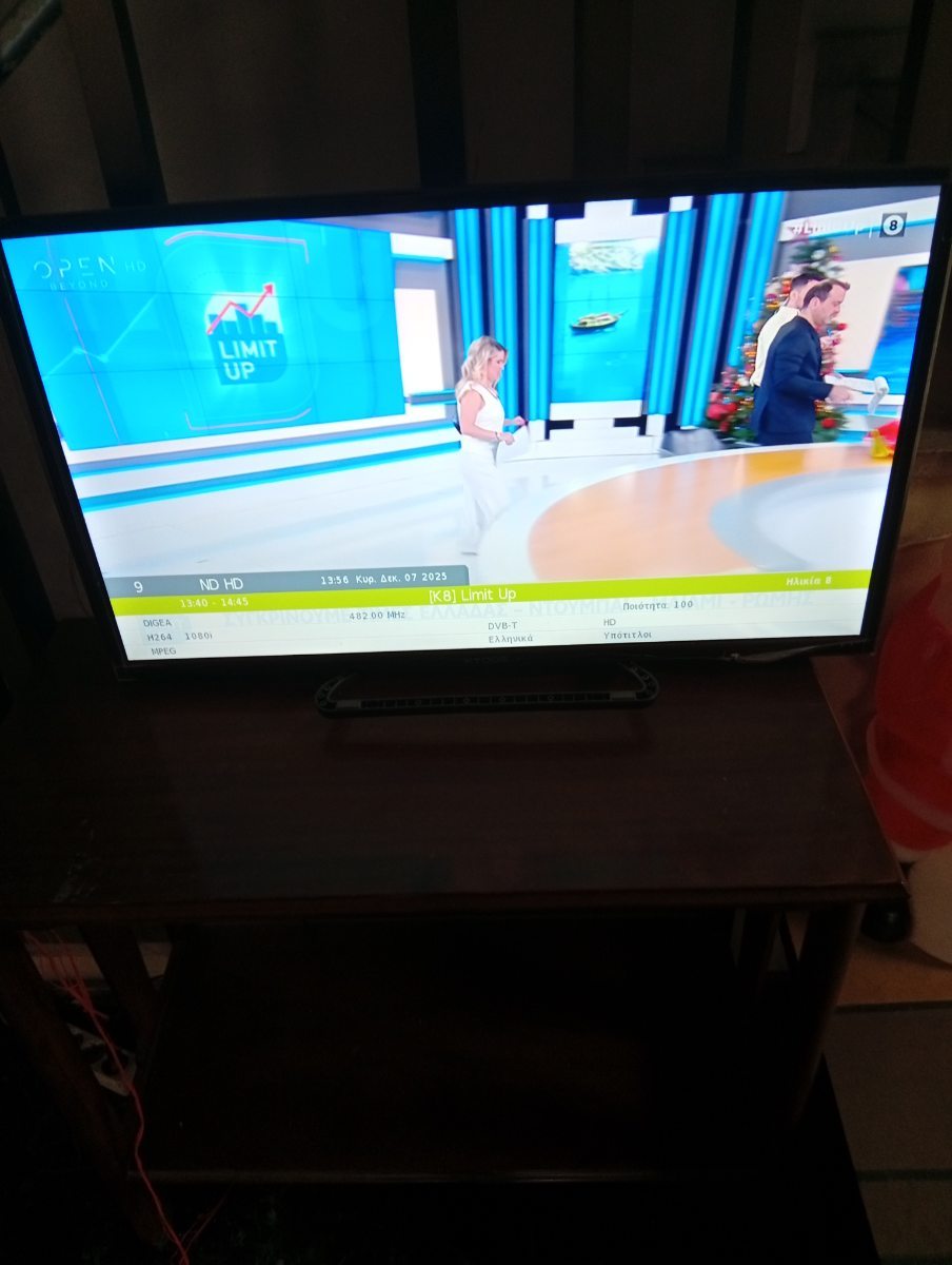

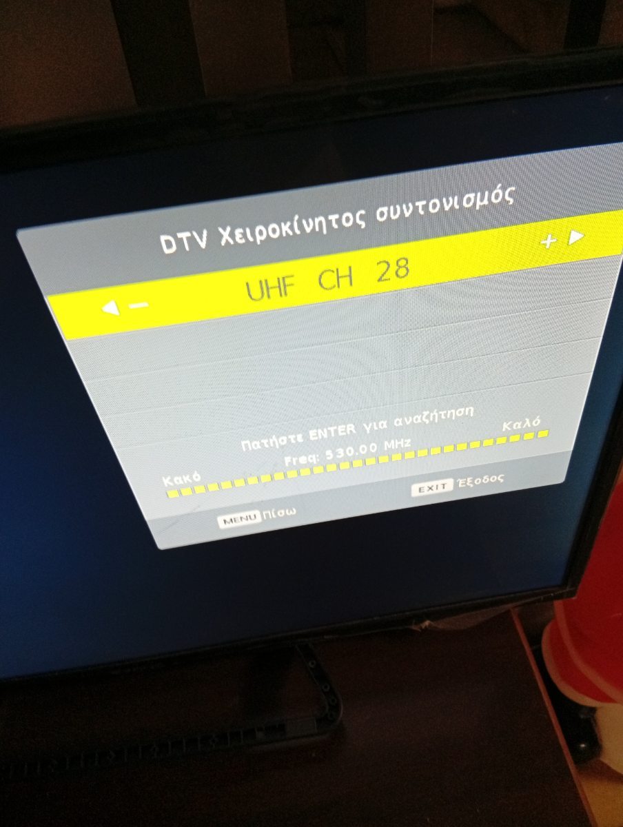

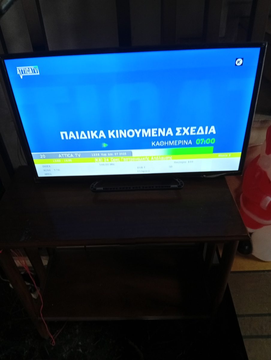

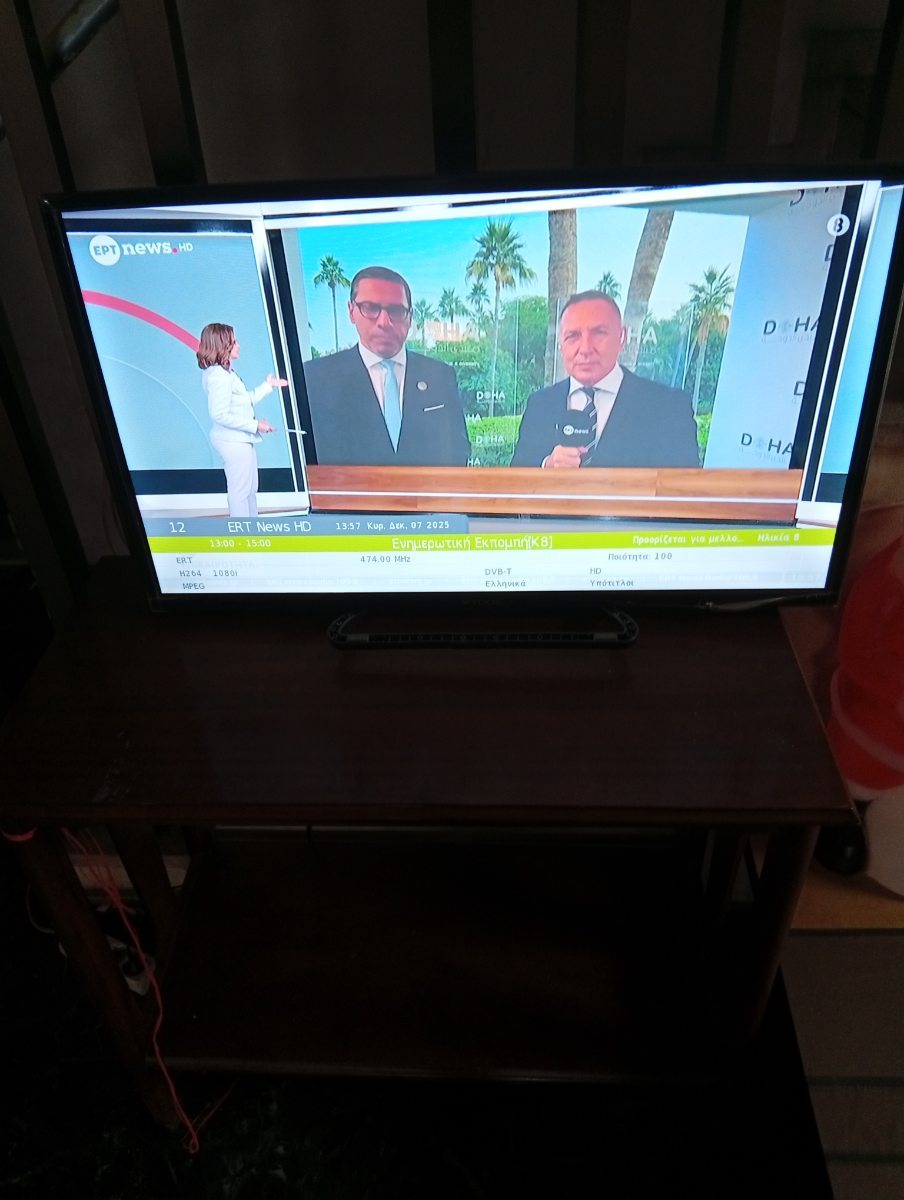

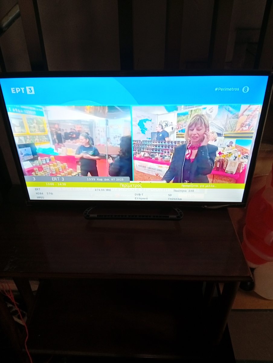

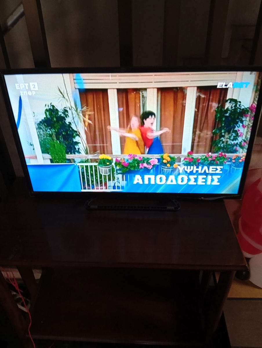

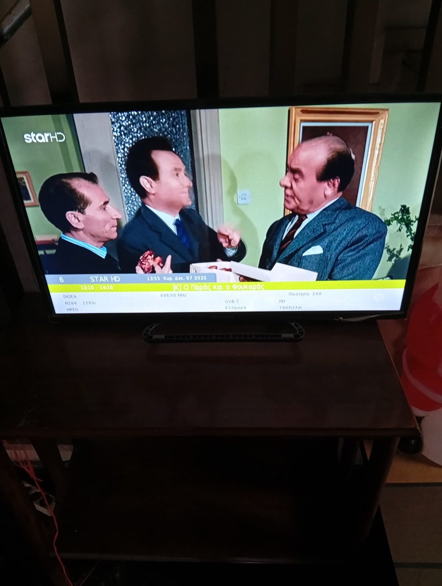

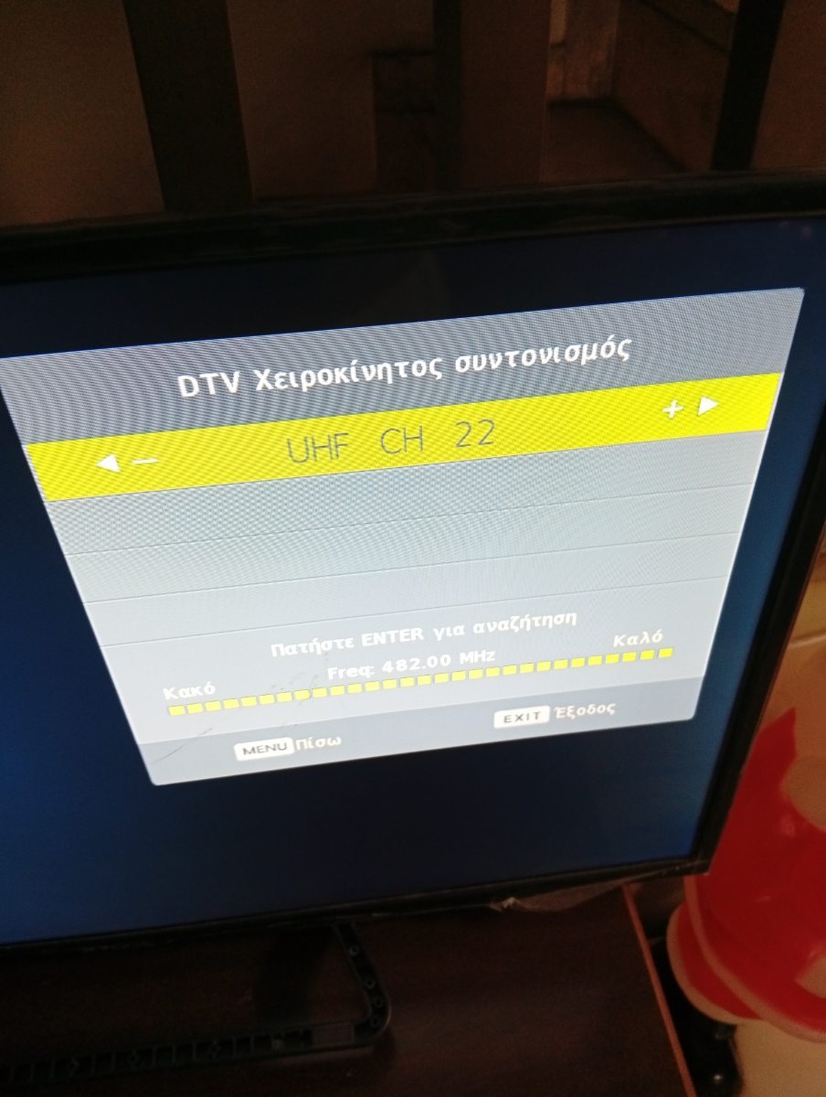

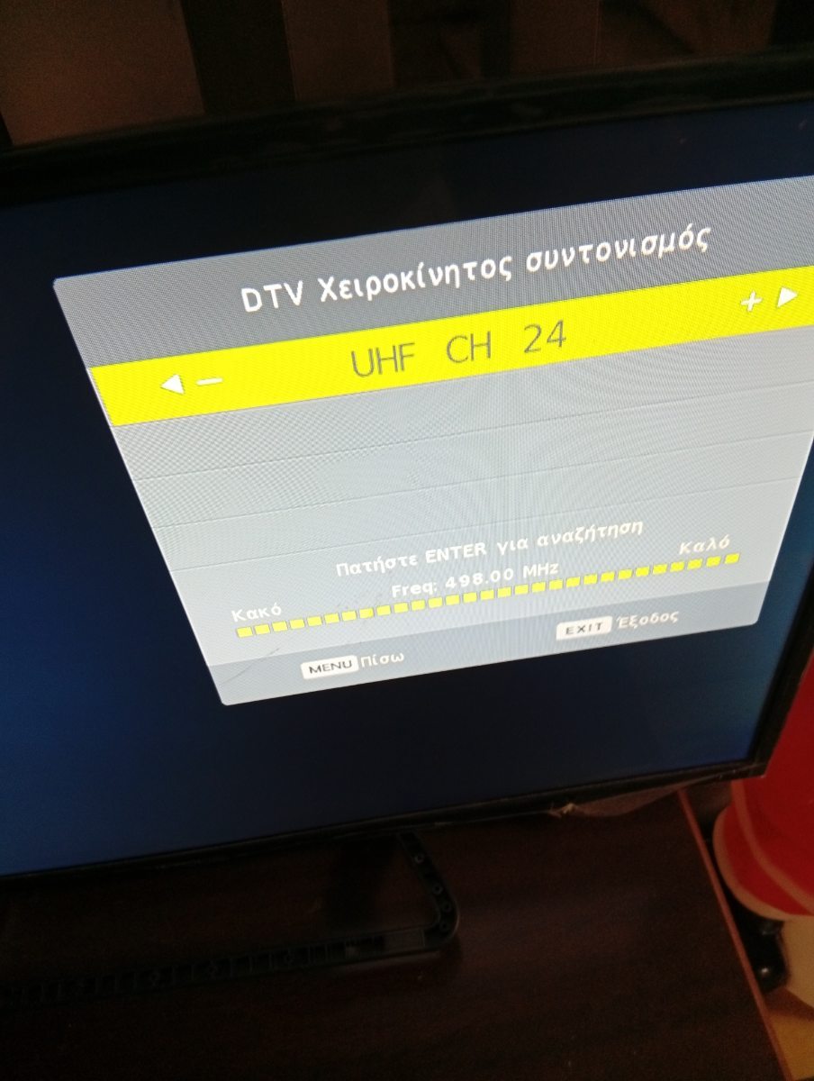

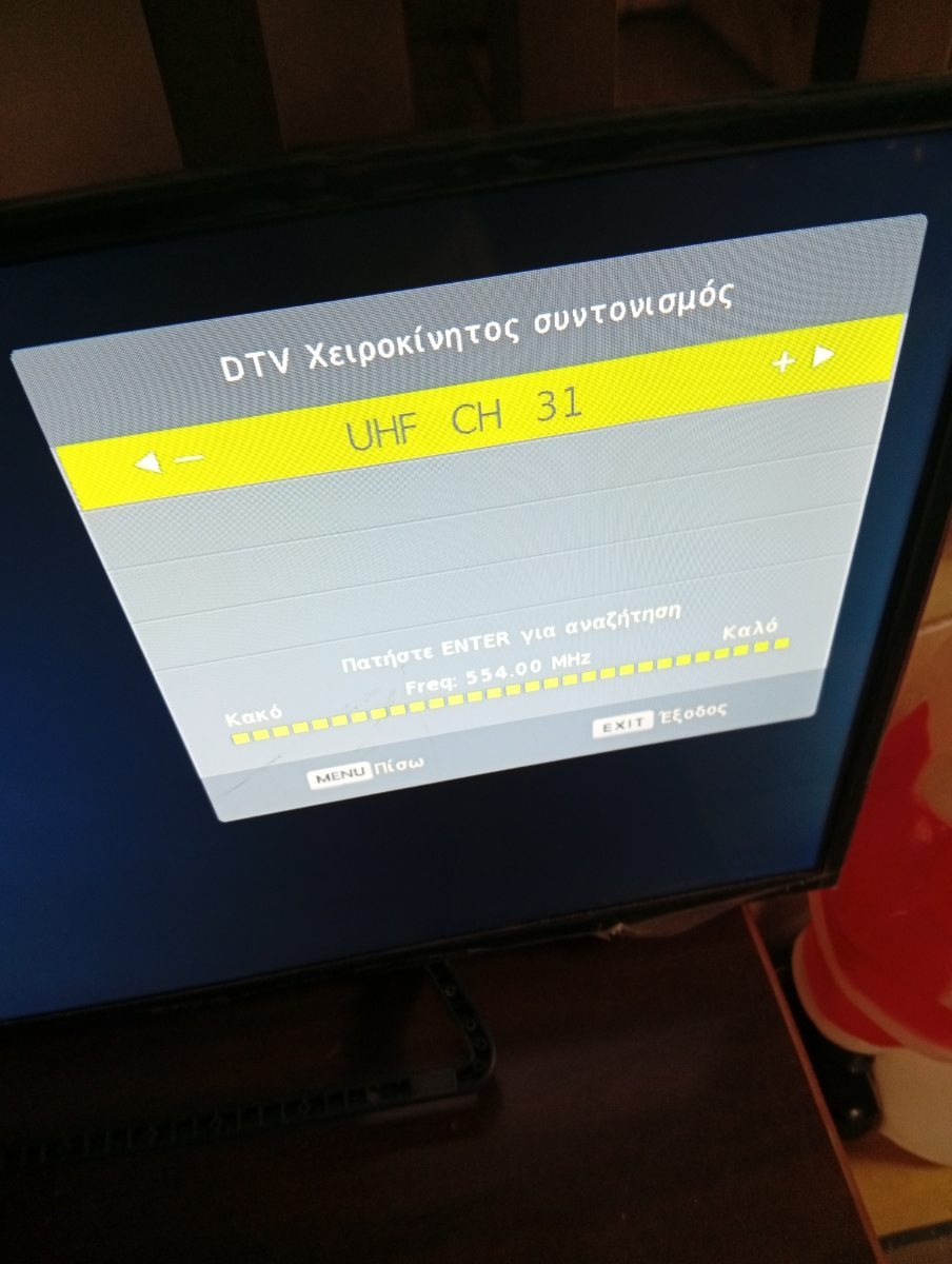

Μέλος Michaeldx 314 Δημοσίευσε 14, Μαρτίου 2024 Συγγραφέας Μέλος Share Δημοσίευσε 14, Μαρτίου 2024 Πρώτη φωτογραφία Ερτ 1 hd mux 1 με Σήμα 91 και ποιότητα 100,δεύτερη φωτογραφία star hd συχνότητα 24 με σήμα 90 και ποιότητα 100,τρίτη φωτογραφία Ρικ συχνότητα 28 με σήμα 90 και ποιότητα 100,τέταρτη φωτογραφία High tv συχνότητα 31 με σήμα 95 και ποιότητα 100,πέμπτη φωτογραφία αρτ tv,με σήμα 95 και ποιότητα 100,έκτη φωτογραφία smile συχνότητα 34 με σήμα 95 και ποιότητα 100,και έβδομη φωτογραφία antenna hd συχνότητα 22,με σήμα 90 και ποιότητα 100.Η λήψη γίνεται στο Δάσος Χαϊδαρίου με οπτική επαφή τον Υμηττό και κεραία yagi UHF. Link to comment https://www.newsat.com.gr/forum/topic/26971-%CF%88%CE%B7%CF%86%CE%B9%CE%B1%CE%BA%CE%AE-%CE%BB%CE%AE%CF%88%CE%B7-uhf-%CF%83%CF%84%CE%BF-%CE%B4%CE%AC%CF%83%CE%BF%CF%82-%CF%87%CE%B1%CF%8A%CE%B4%CE%B1%CF%81%CE%AF%CE%BF%CF%85/#findComment-43547 Share on other sites More sharing options...

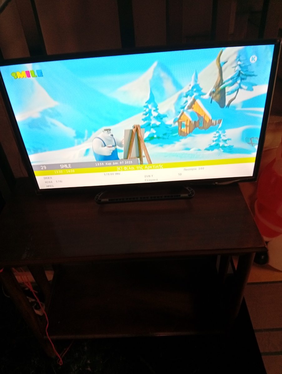

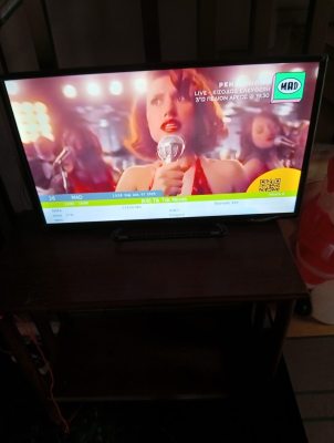

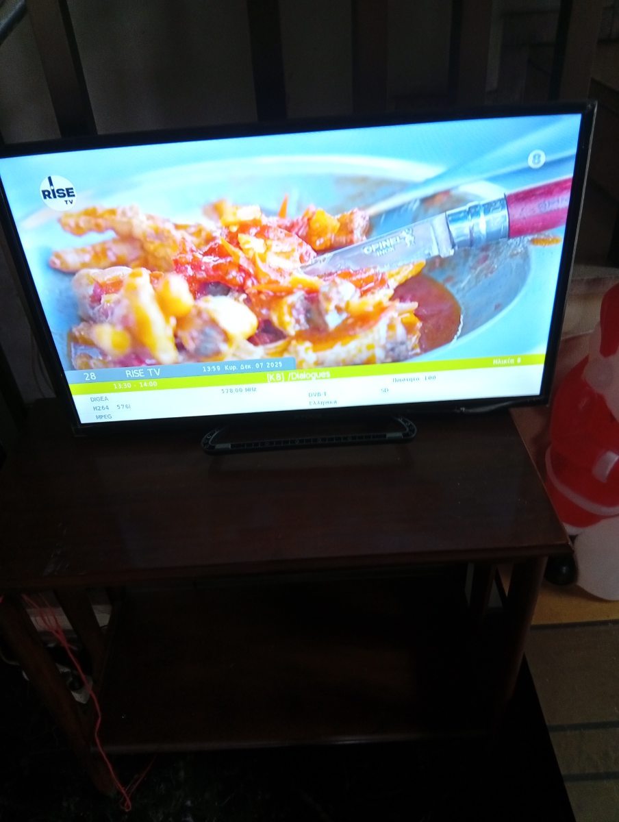

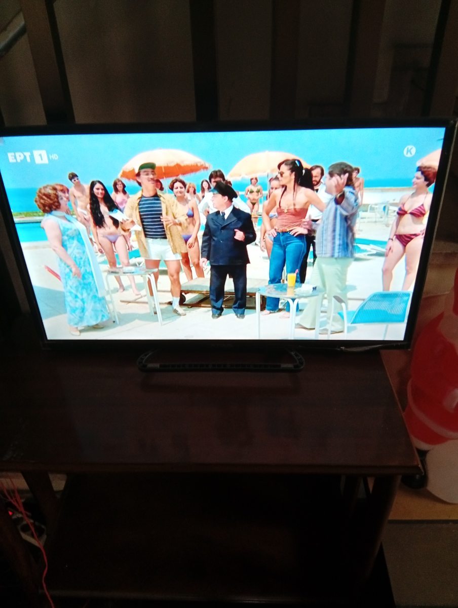

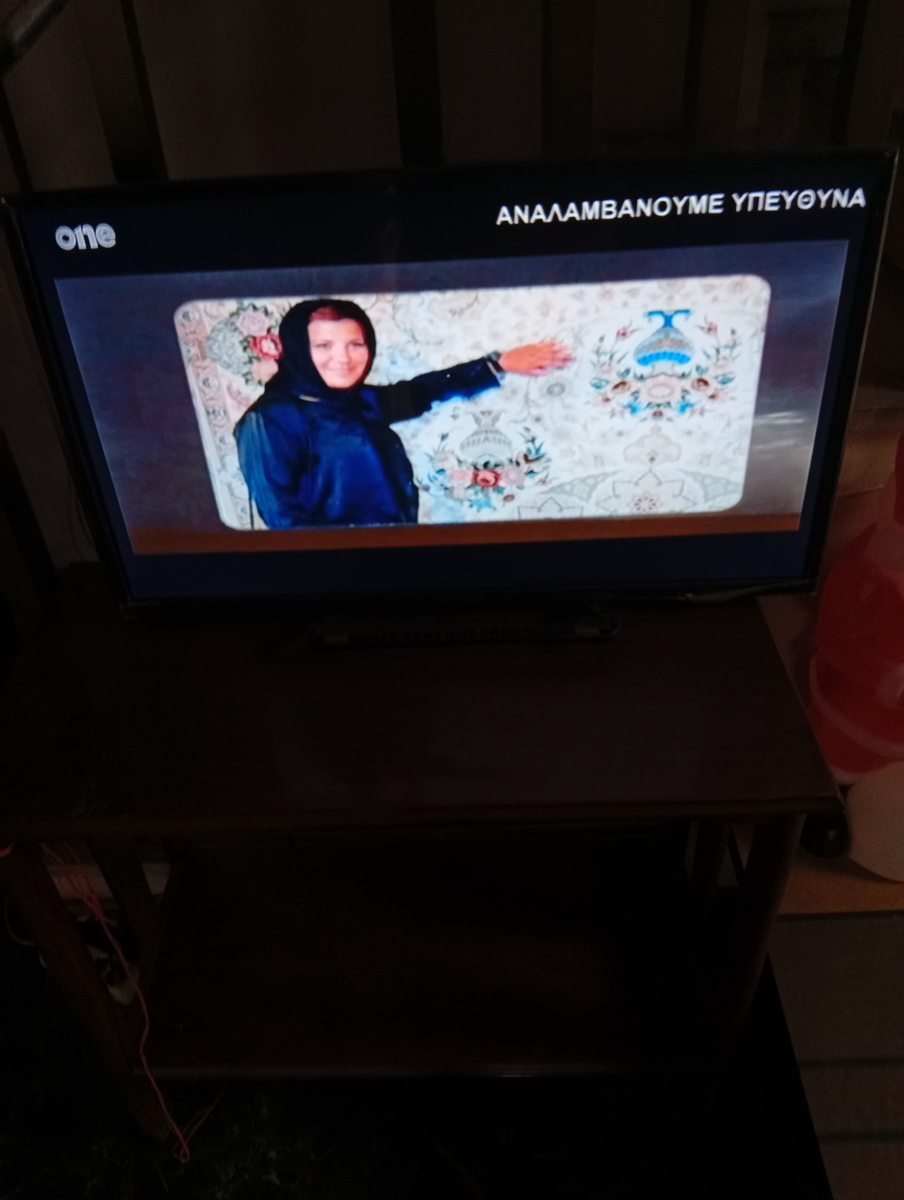

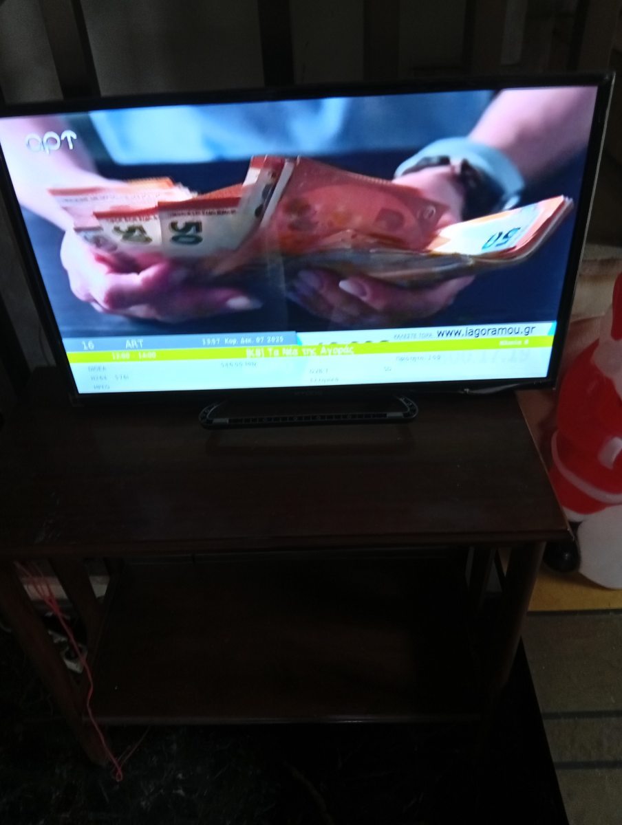

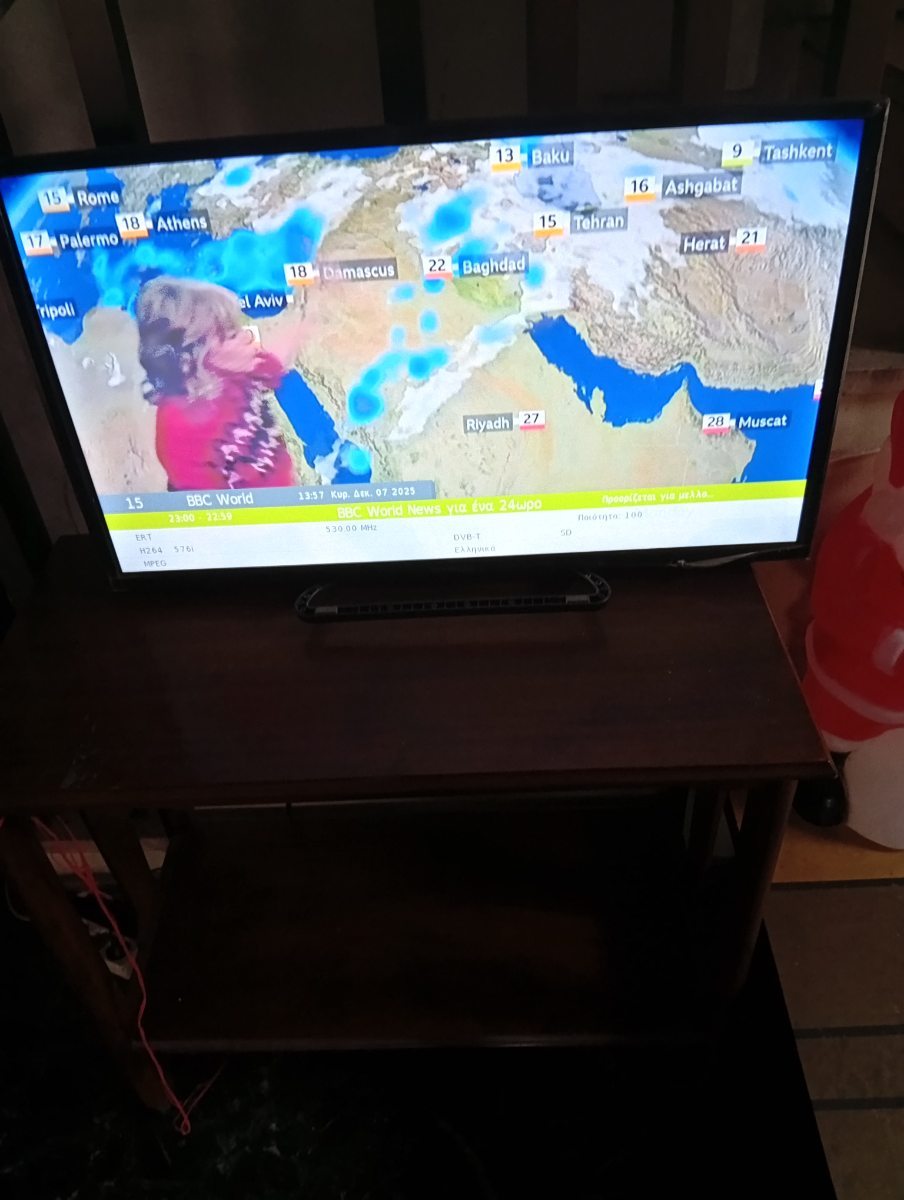

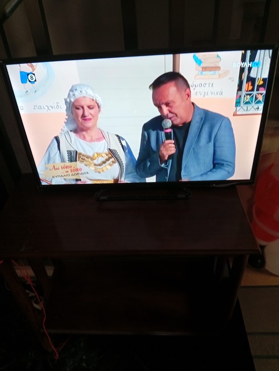

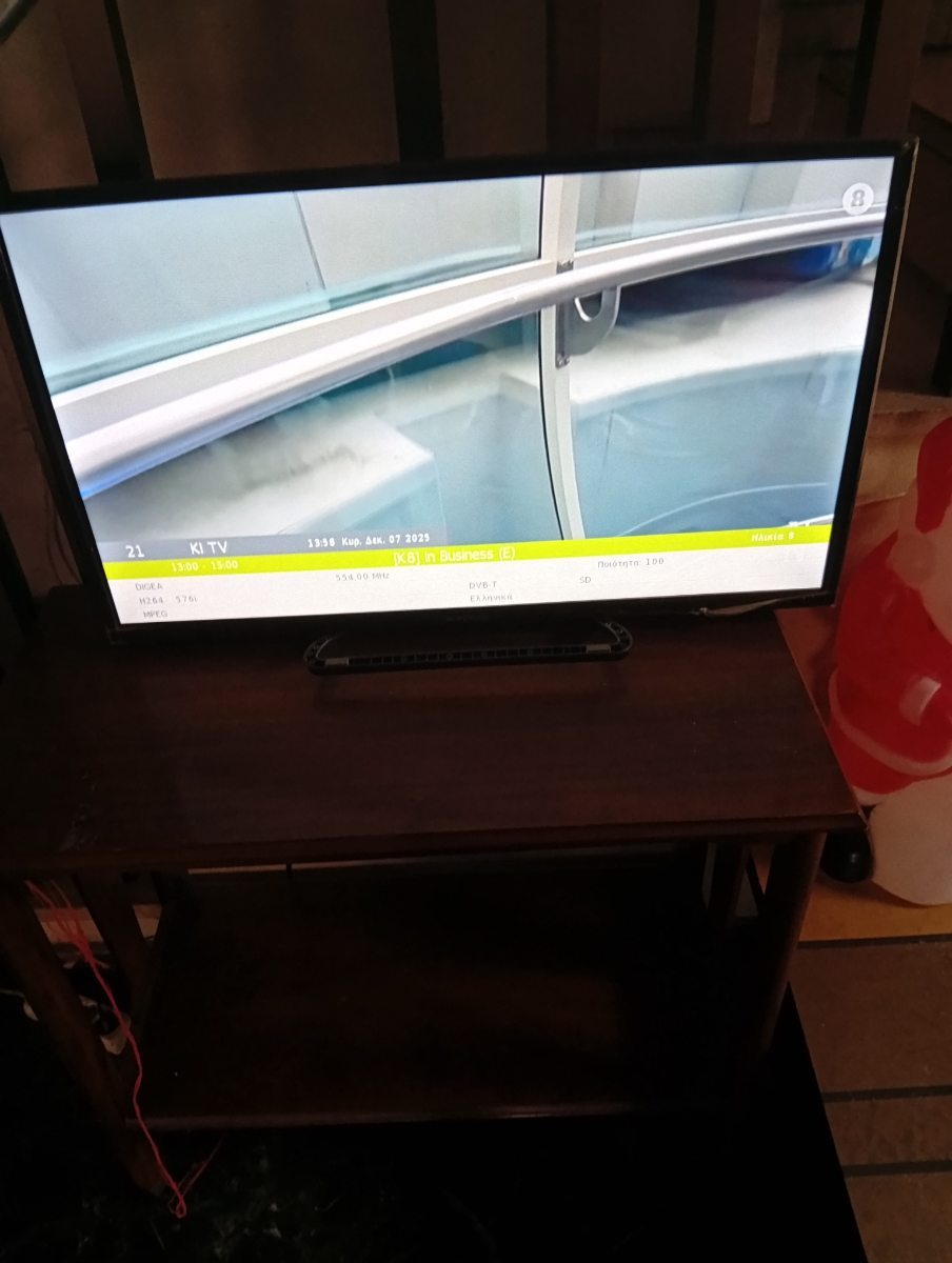

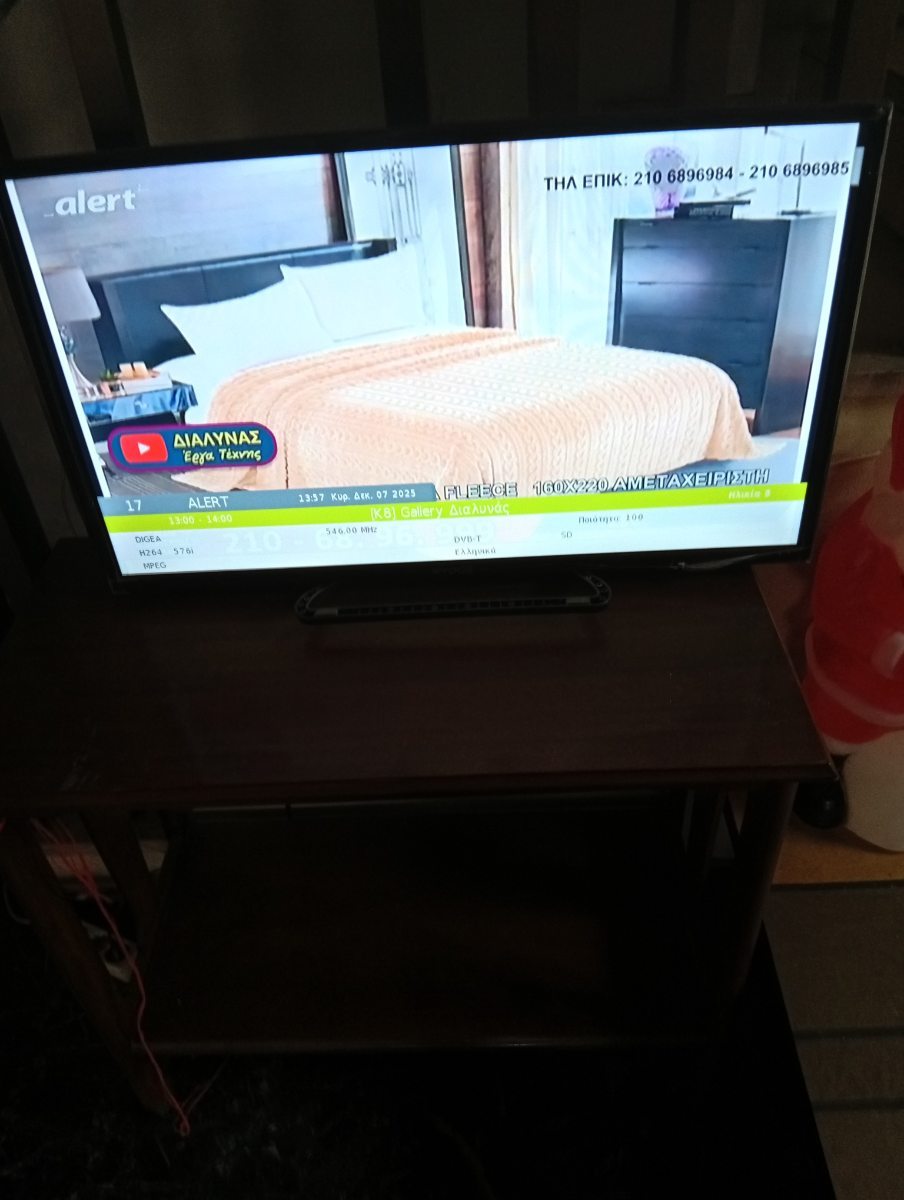

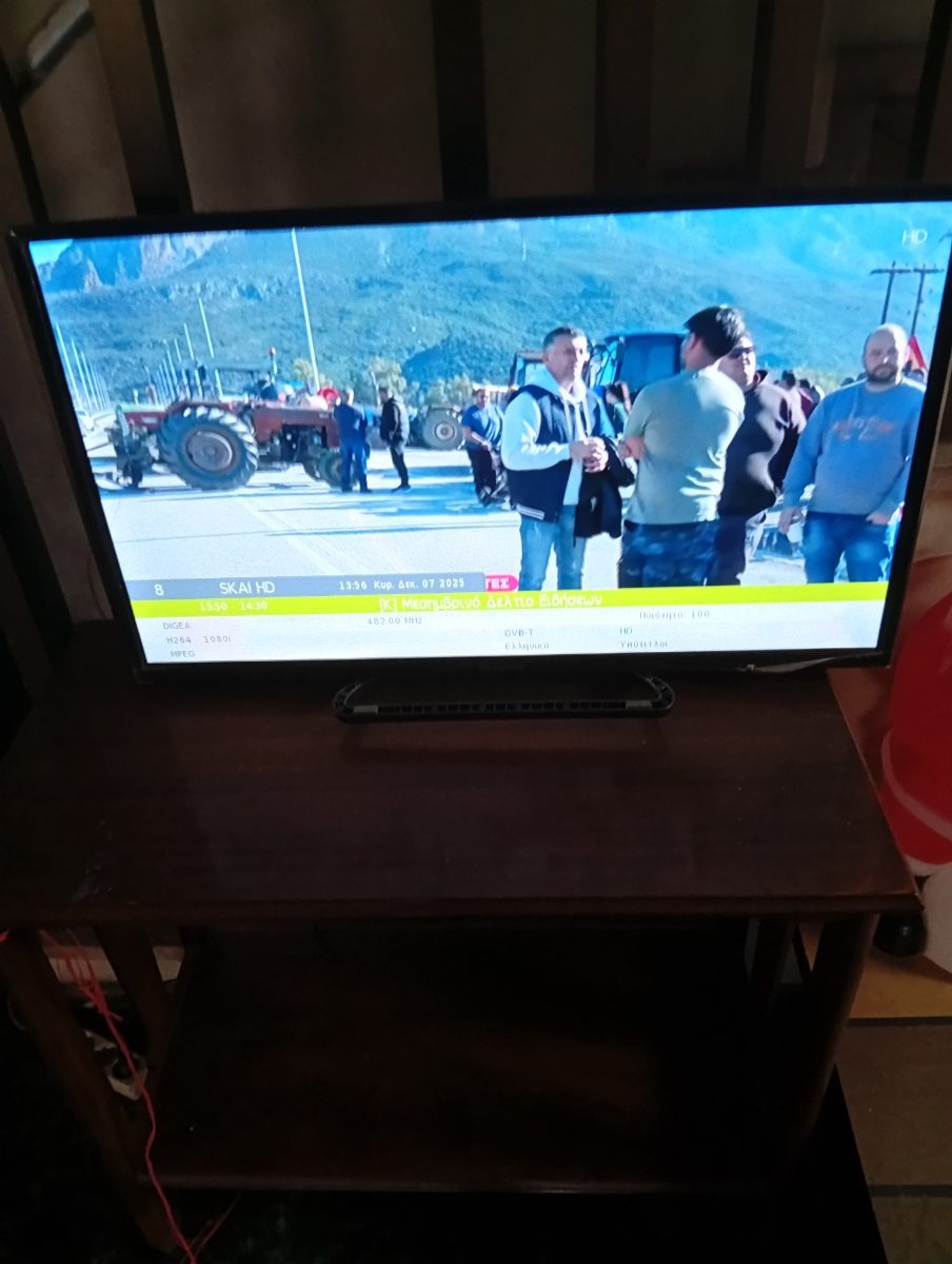

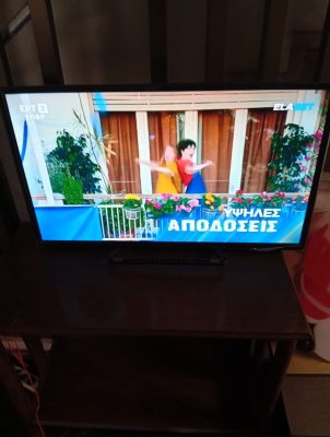

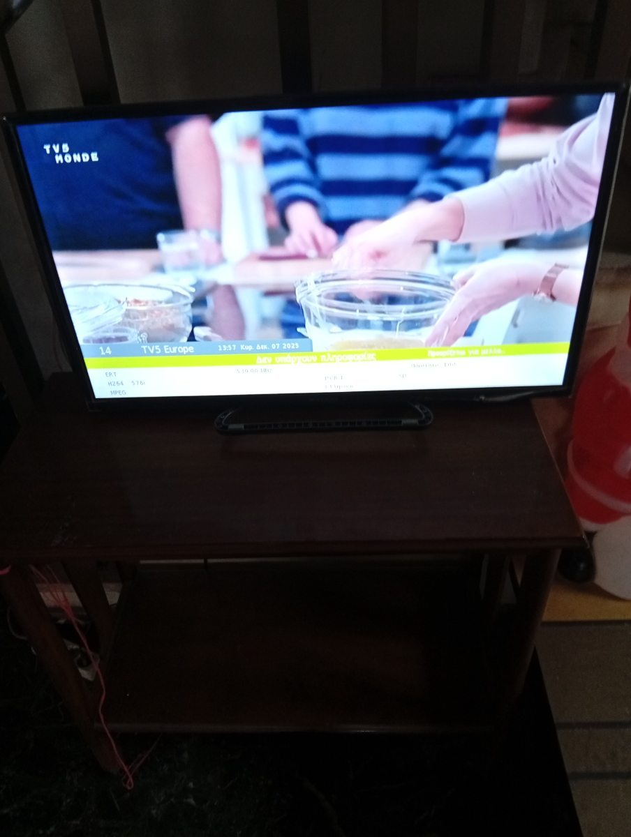

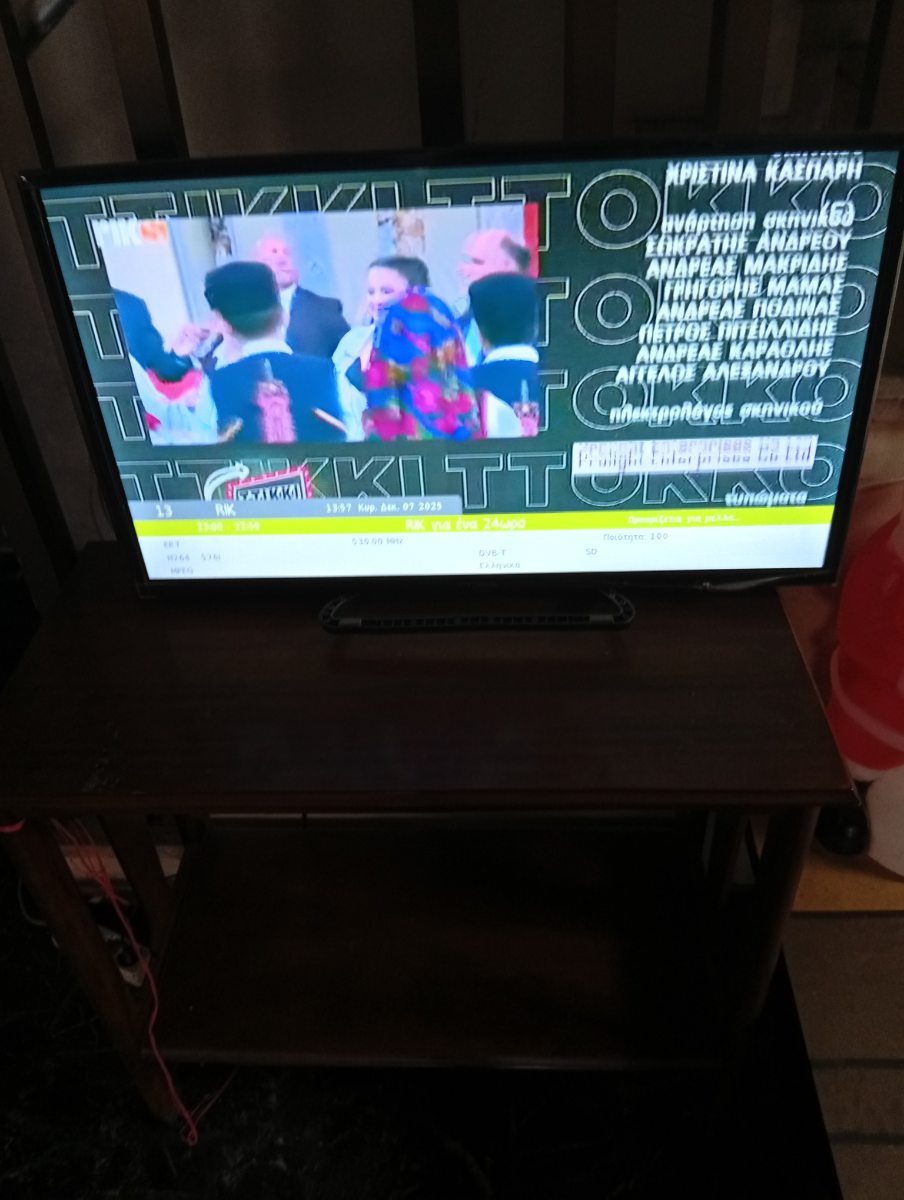

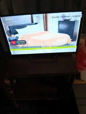

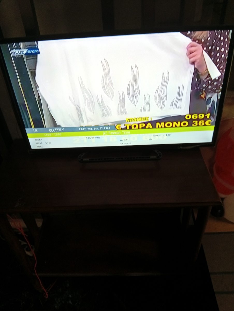

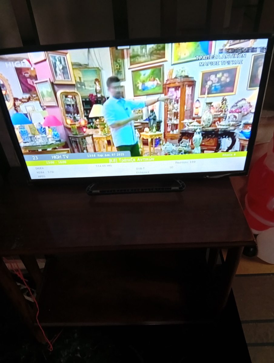

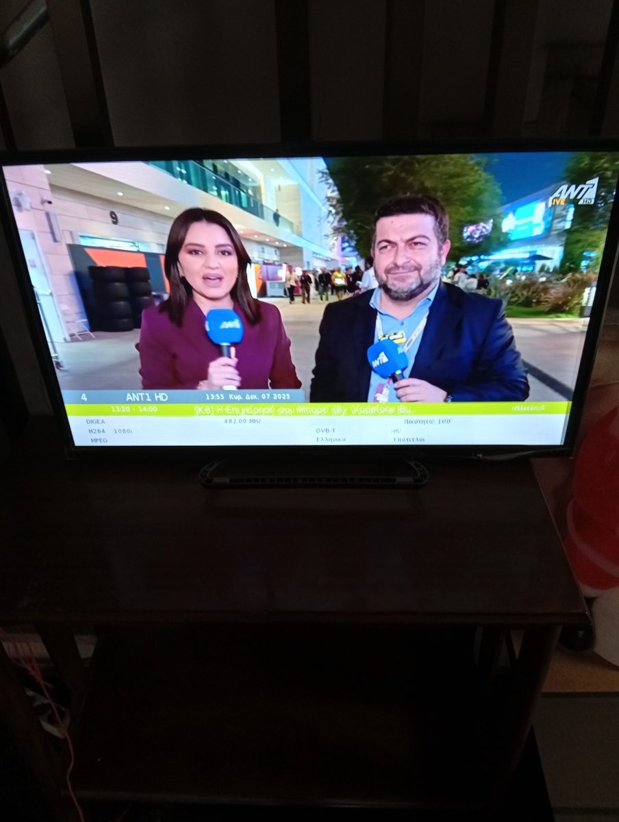

Μέλος Michaeldx 314 Δημοσίευσε 27, Σεπτεμβρίου 2024 Συγγραφέας Μέλος Share Δημοσίευσε 27, Σεπτεμβρίου 2024 Και κάποιες φωτογραφίες από την τηλεόραση.Βγάζω συνολικά 29 κανάλια,από την Kydos 32 ιντσών η κεραία κοιτάει Υμηττό. 1 Link to comment https://www.newsat.com.gr/forum/topic/26971-%CF%88%CE%B7%CF%86%CE%B9%CE%B1%CE%BA%CE%AE-%CE%BB%CE%AE%CF%88%CE%B7-uhf-%CF%83%CF%84%CE%BF-%CE%B4%CE%AC%CF%83%CE%BF%CF%82-%CF%87%CE%B1%CF%8A%CE%B4%CE%B1%CF%81%CE%AF%CE%BF%CF%85/#findComment-44617 Share on other sites More sharing options...
Super Συντονιστής Δημητρης 491 Δημοσίευσε 28, Σεπτεμβρίου 2024 Super Συντονιστής Share Δημοσίευσε 28, Σεπτεμβρίου 2024 Μιχαηλ έχεις δοκιμάσει να γυρίσεις την κεραία να δεις αν πιάνεις τα περιφερικά? Εγω την εχω στραμμένη μόνιμα προς Αίγινα μεριά (αν και δεν εχω καλή οπτική επαφή) !!! Και πιάνω και τα περιφερικά όλα. 1 Link to comment https://www.newsat.com.gr/forum/topic/26971-%CF%88%CE%B7%CF%86%CE%B9%CE%B1%CE%BA%CE%AE-%CE%BB%CE%AE%CF%88%CE%B7-uhf-%CF%83%CF%84%CE%BF-%CE%B4%CE%AC%CF%83%CE%BF%CF%82-%CF%87%CE%B1%CF%8A%CE%B4%CE%B1%CF%81%CE%AF%CE%BF%CF%85/#findComment-44618 Share on other sites More sharing options...

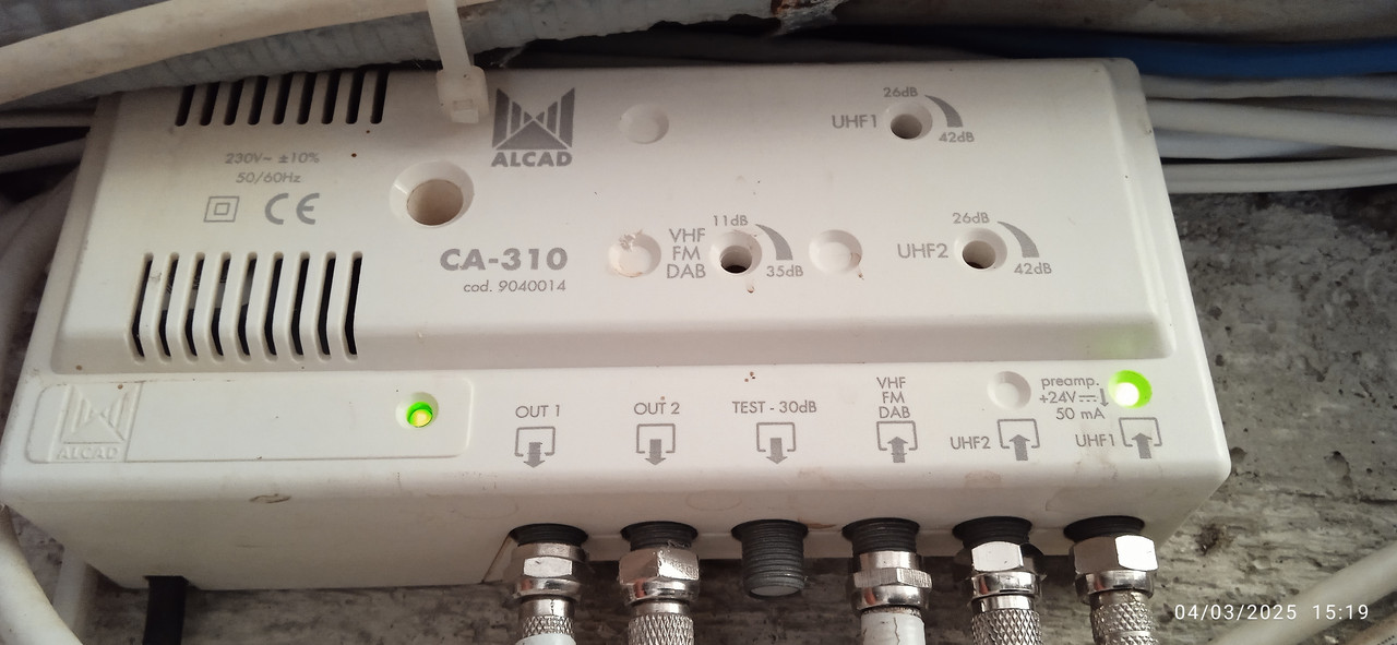

neoktistos 116 Δημοσίευσε 3 Μαρτίου Share Δημοσίευσε 3 Μαρτίου Δημήτρη, να σε ρωτήσω, κάτι; Η κεραία Televes, που έχεις, είναι η καινούρια (με φίλτρο 5G) ή η παλιά; Με τί ενισχυτή την συνέδεσες (αν το έκανες); Αν έχεις ενισχυτή, της ίδιας μάρκας (ή διαφορετικής), τροφοδοτεί την κεραία, με τάση; Link to comment https://www.newsat.com.gr/forum/topic/26971-%CF%88%CE%B7%CF%86%CE%B9%CE%B1%CE%BA%CE%AE-%CE%BB%CE%AE%CF%88%CE%B7-uhf-%CF%83%CF%84%CE%BF-%CE%B4%CE%AC%CF%83%CE%BF%CF%82-%CF%87%CE%B1%CF%8A%CE%B4%CE%B1%CF%81%CE%AF%CE%BF%CF%85/#findComment-48146 Share on other sites More sharing options...
Super Συντονιστής Δημητρης 491 Δημοσίευσε 4 Μαρτίου Super Συντονιστής Share Δημοσίευσε 4 Μαρτίου Εχω την παλαιά κεραία, τότε που αγοράστικε δεν είχαμε LTE- 5g εκπομπές. Αλλα εδώ δίπλα μου στο 1,5 χιλ/τρο περίπου έχω vodafone και cosmote πύργους και το σήμα στο πεδιόμετρο σε LTE 4G είναι full. Παρόλα αυτά δεν έχω πρόβλημα στην λήψη. Ο ενισχυτής είναι ένας κεντρικής Alcad που βγάζει εκτός των άλλων εξόδων και μια με 24v για να δουλέψει το ενεργό δίπολο. 2 Link to comment https://www.newsat.com.gr/forum/topic/26971-%CF%88%CE%B7%CF%86%CE%B9%CE%B1%CE%BA%CE%AE-%CE%BB%CE%AE%CF%88%CE%B7-uhf-%CF%83%CF%84%CE%BF-%CE%B4%CE%AC%CF%83%CE%BF%CF%82-%CF%87%CE%B1%CF%8A%CE%B4%CE%B1%CF%81%CE%AF%CE%BF%CF%85/#findComment-48161 Share on other sites More sharing options...
