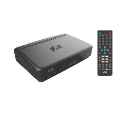

Μέλος Michaeldx Δημοσίευσε 19, Φεβρουαρίου 2022 Συγγραφέας Μέλος Δημοσίευσε 19, Φεβρουαρίου 2022 (επεξεργασμένο) Με ψηφιακό δέκτη,F&U MPF3574HU τον αγόρασα το 2020,η κεραία είναι 15 χρόνια,και ο ενισχυτής ιστού 10 χρόνια.Ο ψηφιακός δέκτης είναι high definition.Οι φωτογραφίες,είναι από το ίντερνετ. Επεξεργάστηκε 19, Φεβρουαρίου 2022 από Michaeldx

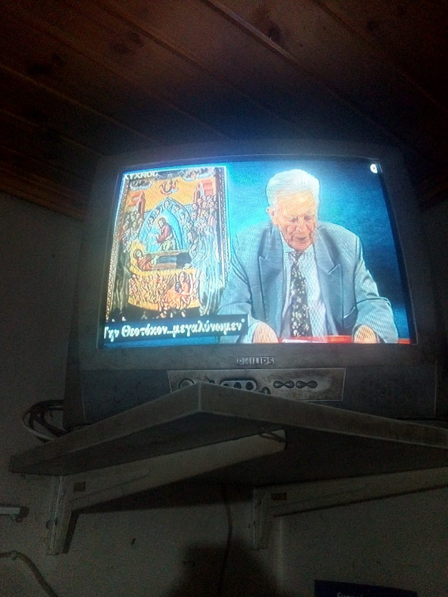

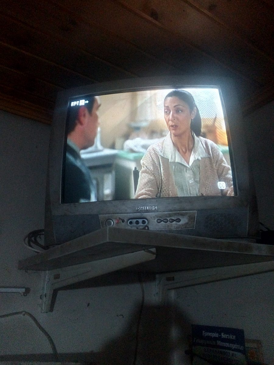

Μέλος Michaeldx Δημοσίευσε 8, Αυγούστου 2022 Συγγραφέας Μέλος Δημοσίευσε 8, Αυγούστου 2022 (επεξεργασμένο) Χθές γύρισα την κεραία την τρίαινα televes και βελτίωσα αρκετά την λήψη της τηλεόρασης ψηφιακά από Αετό που είναι το κέντρο εκπομπής.Βγάζω την 25 συχνότητα της ΕΡΤ mux 1 με ποιότητα 100 τα μεγάλα ιδιωτικά 75 ποιότητα χωρίς σπασίματα στην συχνότητα 39,44 συχνότητα περιφερειακά Πελοπονήσου ποιότητα 80 και 48 συχνότητα περιφερειακά Πελοπονήσου ποιότητα 80.Θα την αφήσω εκεί για πάντα την κεραία παρότι που είναι λευκή η περιοχή Άνω Βούταινα έχω καλό σήμα. Επεξεργάστηκε 8, Αυγούστου 2022 από Michaeldx

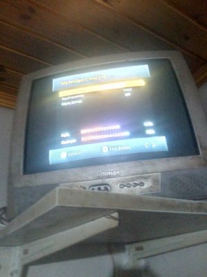

Μέλος Michaeldx Δημοσίευσε 21, Δεκεμβρίου 2022 Συγγραφέας Μέλος Δημοσίευσε 21, Δεκεμβρίου 2022 Εχτές κατάφερα και έβγαλα με λίγα σπασίματα την 35 ψηφιακή από Αετό δηλαδή mega hd,mak.hd,και star hd με ποιότητα 40%.Άφαντες τελείως οι συχνότητες 31 ΕΡΤ και 32 digea hd.Το όριο του δέκτη χωρίς σπασίματα είναι 45% ποιότητα.Σήμερα την έχασα την 35 συχνότητα δηλαδή 20% ποιότητα,οι άλλες συχνότητες παίζουν κανονικά.

Μέλος Michaeldx Δημοσίευσε 14, Νοεμβρίου 2023 Συγγραφέας Μέλος Δημοσίευσε 14, Νοεμβρίου 2023 Με άλλο δέκτη στο σπίτι στο χωριό μου που τον δοκίμασα αυτές τις μέρες Edision picco T2 hd έχει λίγο καλύτερη εαυσθησία δέκτη από τον F&U,και έτσι έχει καλύτερο σήμα τον Edision χρησιμοποιώ.Ανοίγει πολύ γρήγορα και αλλάζει τα κανάλια γρήγορα.Στις συχνότητες από Αετό συχνότητα 31 επίπεδο 79% και ποιότητα 80%, συχνότητα 35 ποιότητα 60%, συχνότητα 39 ποιότητα 78% ,συχνότητα 44 ποιότητα 79% και συχνότητα 48 ποιότητα 80% τις ποιάνει χωρίς να χάνονται,η μόνη που χάνεται είναι η συχνότητα 35 μερικές φορές και επίσης έχω λίγο ίχνος σήματος στην συχνότητα 32 αλλά δεν κατεβάζει τα hd digea Επίπεδο 75% και ποιότητα 10%.Από το τοπικό κέντρο εκπομπής Βούταινα Μάκρενα συχνότητα 25 ERT MUX 1 με Επίπεδο 90% και ποιότητα 90% δηλαδή 100%.Και από Σμέρνα μερικές φορές χωρίς σπασίματα συχνότητα 21 ΕΡΤ Mux1 Επίπεδο 75% και ποιότητα 55%.Πάντως η digea συνεχίζει να παίζει με χαμηλή ισχύ εδώ και 11 μήνες,ενώ η ΕΡΤ από Αετό παίζει με φουλ ισχύ.
Μέλος Michaeldx Δημοσίευσε 29, Νοεμβρίου 2023 Συγγραφέας Μέλος Δημοσίευσε 29, Νοεμβρίου 2023 Σήμερα τα σήματα είναι πολύ ανεβασμένα σε ποιότητα λόγο βροχής και καιρού στον δέκτη μου Edision hd picco T2.Έτσι κατάφερα και έβγαλα την συχνότητα 32 με το ποιό χαμηλό σήμα της digea hd alpha hd,open hd,skai hd και ant1 hd με Επίπεδο 76% και ποιότητα 50%, χωρίς σπασίματα στην εικόνα αλλά μετά θα χαθεί.21 συχνότητα από Σμέρνα Επίπεδο 75% και ποιότητα 55%,συχνότητα 31 ΕΡΤ Mux1 Επίπεδο 79% και ποιότητα 89%, συχνότητα 35 digea hd Επίπεδο 77% και ποιότητα 65%, συχνότητα 39 digea sd μεγάλα ιδιωτικά Επίπεδο 78% και ποιότητα 85%, συχνότητα 44 digea sd Πελοποννησιακά κανάλια Επίπεδο 78% και ποιότητα 87% και συχνότητα 48 digea sd Πελοποννησιακά κανάλια Επίπεδο 79% και ποιότητα 88%.Πάντως αυτές τις μέρες είχαμε μικροδιακοπές ρεύματος στον Αετό λόγω ισχυρών καταιγίδων για λίγα λεπτά,μετά επανήλθαν κανονικά.Και από το τοπικό κέντρο εκπομπής μεταξύ των χωριών συχνότητα 25 είχαμε χθες διακοπή ρεύματος για 5 ώρες λόγω ισχυρών καταιγίδων σήμερα εκπέμπει κανονικά η συχνότητα 25 ΕΡΤ mux 1 Επίπεδο 90% και ποιότητα 90%.Δεν ξαναγράφω για τις ίδιες συχνότητες θα ξαναγράψω όταν θα πάμε στο T2.

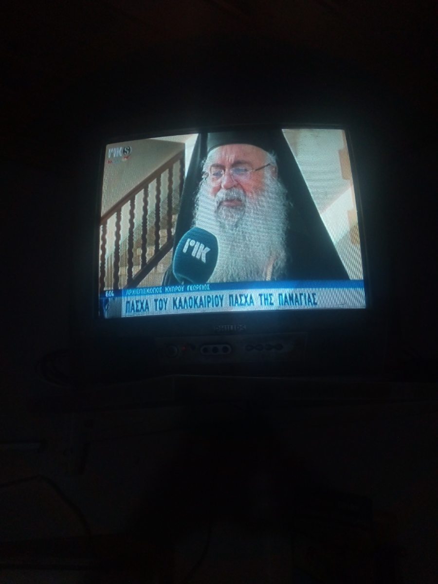

Μέλος Michaeldx Δημοσίευσε 16, Ιουλίου 2024 Συγγραφέας Μέλος Δημοσίευσε 16, Ιουλίου 2024 Με πληροφορίες από την Διαύγεια που διάβασα πριν λίγες μέρες,έβαλε η Ερτ από Αετό Μεσσηνίας το Mux 2 στην συχνότητα 37 ψηφιακά,δηλαδή το Ρικ Κύπρος,Bbc Αγγλικό,TV5 Γαλλικό κανάλι,Ερτ2 hd,Ert3 hd,δεν ξέρω αν τα ποιάνω.Όταν κατέβω στο χωριό μου,μάλλον αρχές Αυγούστου φέτος θα κάνω χειροκίνητη αναζήτηση στην συχνότητα 37.
Μέλος Michaeldx Δημοσίευσε 12, Αυγούστου 2024 Συγγραφέας Μέλος Δημοσίευσε 12, Αυγούστου 2024 Και ναι πιάνω την συχνότητα 37 ψηφιακά ΕΡΤ mux 2 με Ισχύς 74% και Ποιότητα 84% από Αετό.
