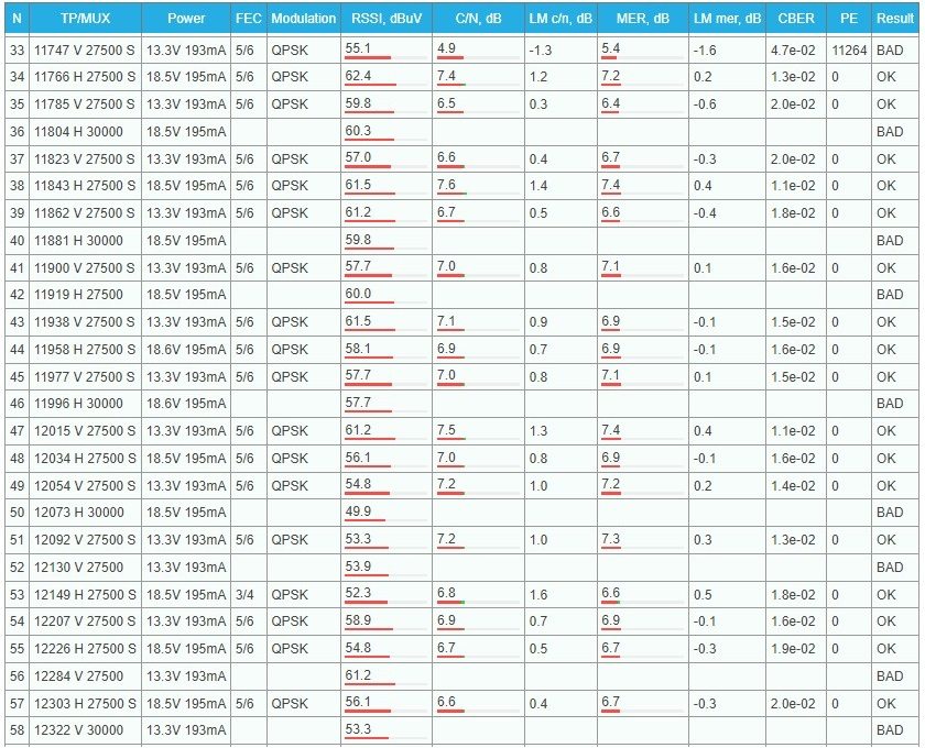

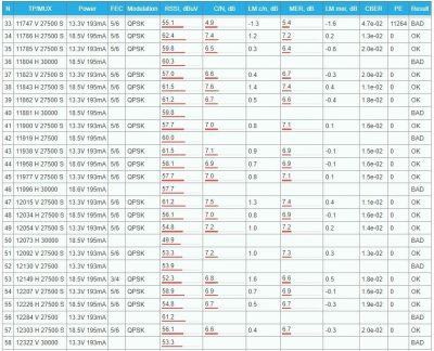

sat3x1 38 Δημοσίευσε 6, Φεβρουαρίου 2022 Share Δημοσίευσε 6, Φεβρουαρίου 2022 Αναφορά λήψης nilesat 7W Link to comment https://www.newsat.com.gr/forum/topic/26847-%CE%B1%CE%BD%CE%B1%CF%86%CE%BF%CF%81%CE%AC-%CE%BB%CE%AE%CF%88%CE%B7%CF%82-nilesat-7w/ Share on other sites More sharing options...

sat3x1 38 Δημοσίευσε 9, Σεπτεμβρίου 2024 Συγγραφέας Share Δημοσίευσε 9, Σεπτεμβρίου 2024 Αναφορά λήψης Nilesat 7W gibertini 1m inverto quad (τετραπλό) lnb Link to comment https://www.newsat.com.gr/forum/topic/26847-%CE%B1%CE%BD%CE%B1%CF%86%CE%BF%CF%81%CE%AC-%CE%BB%CE%AE%CF%88%CE%B7%CF%82-nilesat-7w/#findComment-44535 Share on other sites More sharing options...
