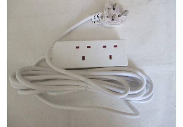

Μέλος ioanis 1945 Δημοσίευσε 18, Ιουλίου 2021 Μέλος Share Δημοσίευσε 18, Ιουλίου 2021 Προσοχή : Επικίνδυνο προϊόν κυκλοφορεί στην κυπριακή αγορά Δημήτρης Σκιάννης 16 Jul 2021 Το Τμήμα Ηλεκτρομηχανολογικών Υπηρεσιών, ενημερώνει το καταναλωτικό κοινό ότι έχει εντοπίσει στην αγορά το πιο κάτω προϊόν, το οποίo δεν συμμορφώνεται με τις βασικές απαιτήσεις ασφάλειας της οδηγίας για τον Ηλεκτρολογικό Εξοπλισμό Χαμηλής Τάσης (LVD), και εμπερικλείει κινδύνους ασφάλειας για τον χρήστη. Επιπρόσθετα, δεν συνοδεύεται από την απαιτούμενη δήλωση συμμόρφωσης EE και τον απαιτούμενο τεχνικό φάκελο. Ως εκ τούτου, ο διανομέας έχει προβεί σε εθελοντική απόσυρσή του από την αγορά. Προϊόν Κατηγορία: Ηλεκτρικές συσκευές Είδος: Σύνολο επέκτασης εύκαμπτου καλωδίου Εμπορική επωνυμία: PIFCO Μοντέλο: BLS112 Χαρακτηριστικά: 5 m, 2 Gang, 13 A Χώρα κατασκευής: Κίνα Κατασκευαστής: Eurosonic Group Limited Διανομέας: Chr. Hadjichristofi (TOYS) LTD Κίνδυνος: Ηλεκτροπληξία & εγκαύματα Παρακαλείται οποιοσδήποτε γνωρίζει σημείο πώλησης τέτοιου προϊόντος ή χρειάζεται επιπρόσθετες πληροφορίες ή διευκρινίσεις να επικοινωνεί με το Τμήμα Ηλεκτρομηχανολογικών Υπηρεσιών στα τηλέφωνα 22800514 και 22800522. Παράλληλα, προτρέπονται οι καταναλωτές που έχουν στην κατοχή τους το πιο πάνω προϊόν να μην το χρησιμοποιούν και να το επιστρέψουν άμεσα στον πωλητή, δηλαδή στο κατάστημα από το οποίο το έχουν αγοράσει. Σημειώνεται ότι σύμφωνα με τη σχετική νομοθεσία , σε περίπτωση αγοράς μη ασφαλούς προϊόντος, ο καταναλωτής δικαιούται σε αντικατάσταση του προϊόντος, ώστε το προϊόν να είναι σύμφωνο προς τους όρους της σύμβασης πώλησης. Αν αυτό δεν είναι εφικτό, τότε ο καταναλωτής δικαιούται να υπαναχωρήσει, δηλαδή να επιστρέψει το προϊόν στον πωλητή και να λάβει πίσω το πλήρες ποσό που πλήρωσε. Υπενθυμίζεται ότι τα πιο πάνω δικαιώματα ισχύουν για περίοδο 2 ετών από την αρχική παράδοση του προϊόντος στον καταναλωτή και ότι την αποκλειστική ευθύνη έναντι του καταναλωτή έχει πάντα ο τελικός πωλητής. www.digitallife.gr Link to comment https://www.newsat.com.gr/forum/topic/22150-%CF%80%CF%81%CE%BF%CF%83%CE%BF%CF%87%CE%AE-%CE%B5%CF%80%CE%B9%CE%BA%CE%AF%CE%BD%CE%B4%CF%85%CE%BD%CE%BF-%CF%80%CF%81%CE%BF%CF%8A%CF%8C%CE%BD-%CE%BA%CF%85%CE%BA%CE%BB%CE%BF%CF%86%CE%BF%CF%81%CE%B5%CE%AF-%CF%83%CF%84%CE%B7%CE%BD-%CE%BA%CF%85%CF%80%CF%81%CE%B9%CE%B1%CE%BA%CE%AE-%CE%B1%CE%B3%CE%BF%CF%81%CE%AC/ Share on other sites More sharing options...
