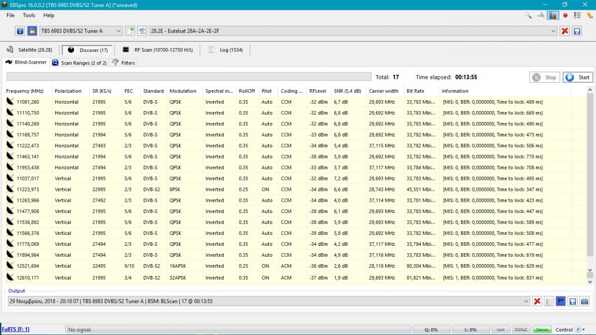

Μέλος transporter245 66 Δημοσίευσε 29, Νοεμβρίου 2018 Μέλος Share Δημοσίευσε 29, Νοεμβρίου 2018 Αυτές τις συχνότητες βγάζω σήμερα, με τον τωρινό καιρό στην Αθήνα. Link to comment https://www.newsat.com.gr/forum/topic/148-%CE%B4%CE%BF%CF%81%CF%85%CF%86%CF%8C%CF%81%CE%BF%CF%82-astra-2e-282-%C2%B0-e/#findComment-720 Share on other sites More sharing options...
Μέλος tasos.cz 795 Δημοσίευσε 30, Νοεμβρίου 2018 Συγγραφέας Μέλος Share Δημοσίευσε 30, Νοεμβρίου 2018 Μπράβο κατεβαζεις 17 συχνότητες Γιάννη χάρη στην 120άρα Gibertini σου Link to comment https://www.newsat.com.gr/forum/topic/148-%CE%B4%CE%BF%CF%81%CF%85%CF%86%CF%8C%CF%81%CE%BF%CF%82-astra-2e-282-%C2%B0-e/#findComment-726 Share on other sites More sharing options...

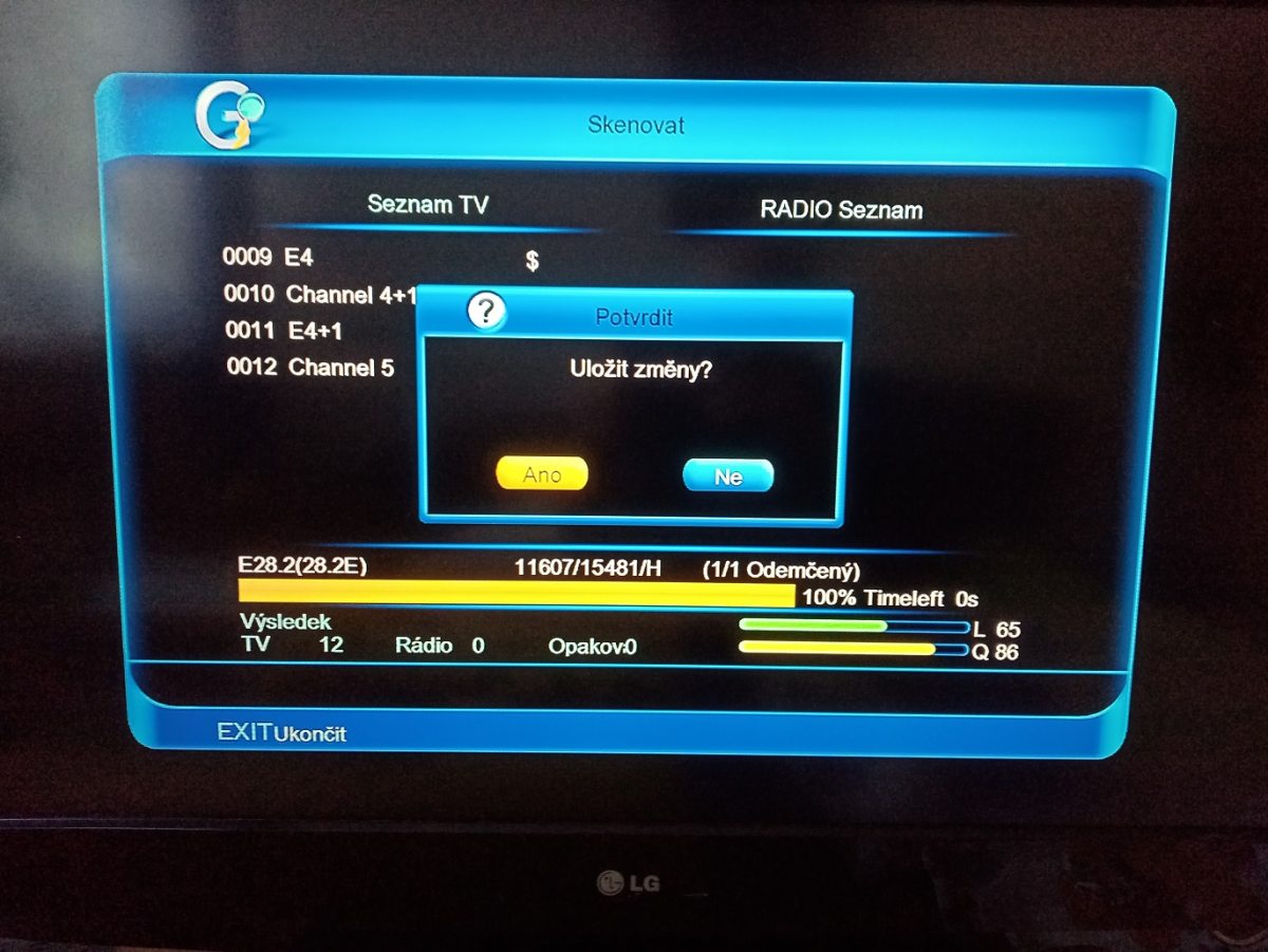

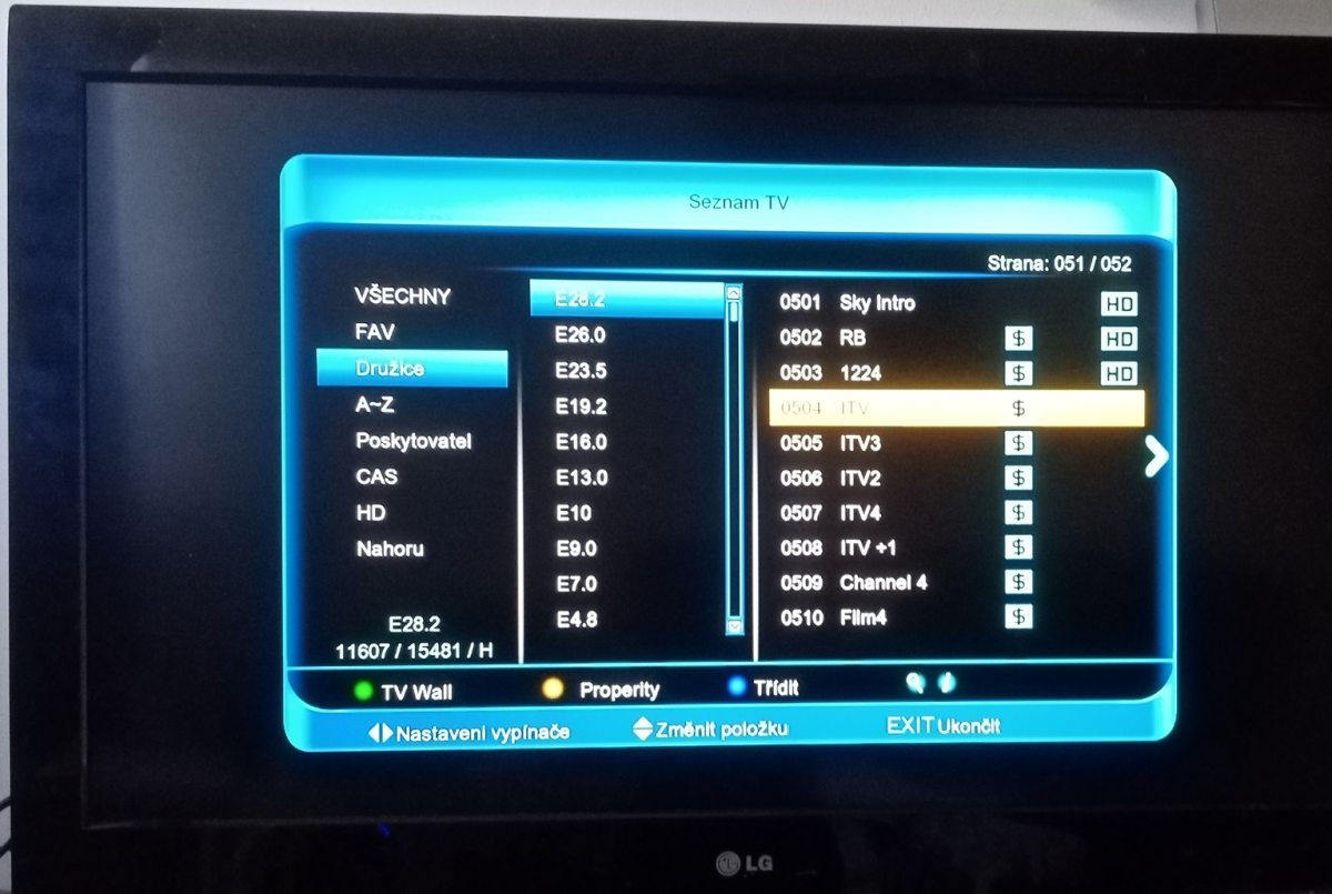

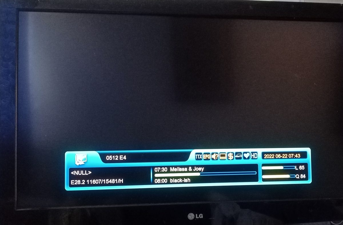

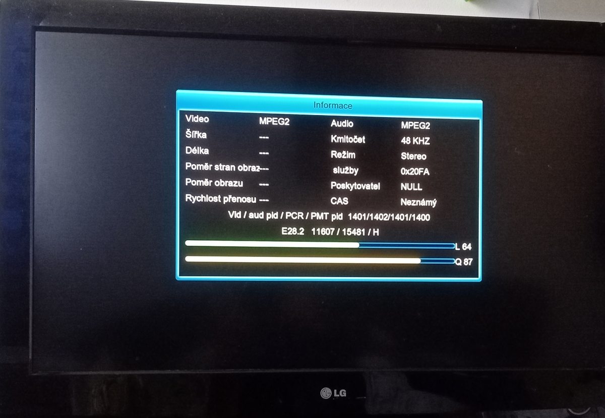

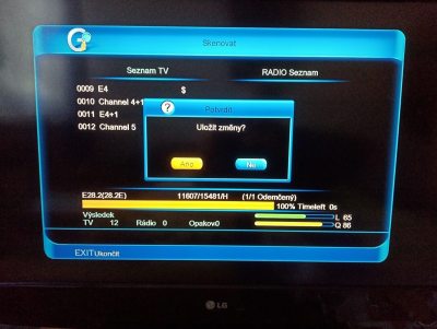

Μέλος tasos.cz 795 Δημοσίευσε 22, Ιουνίου 2022 Συγγραφέας Μέλος Share Δημοσίευσε 22, Ιουνίου 2022 Μετά απο πληροφορία στις 28,2Ε ξεκίνησαν κάποια κανάλια στη συχνότητα 11607H που είναι στην ευρωπαϊκή δέσμη του 2G. Αυτήν την συχνότητα με το 60αρι κάτοπτρο την βγάζω εδώ στην Τσεχία με Q=87%, L=65%. Η συχνότητα βγάζει 12 κανάλια τα: ITV, ITV3, ITV2, ITV4, ITV+1, Channel4, Film4, More 4, E4, Channel 4+1, E4+1, Channel 5. Τα κανάλια είναι κλειδωμένα, η εικόνα είναι μαύρη, ακούω μόνο τον ήχο. Link to comment https://www.newsat.com.gr/forum/topic/148-%CE%B4%CE%BF%CF%81%CF%85%CF%86%CF%8C%CF%81%CE%BF%CF%82-astra-2e-282-%C2%B0-e/#findComment-34959 Share on other sites More sharing options...
