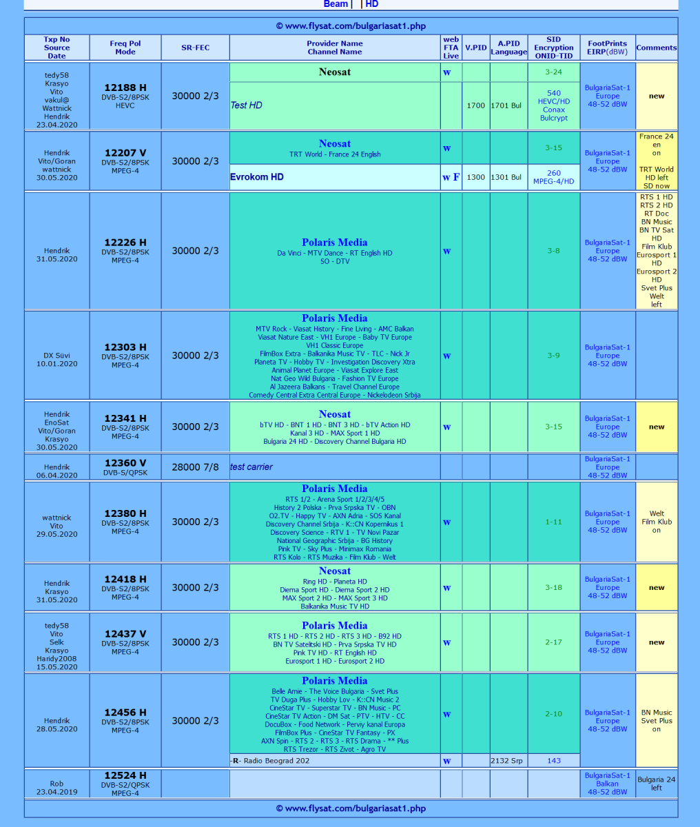

Μέλος ioanis 1913 Δημοσίευσε 1, Ιουνίου 2020 Μέλος Share Δημοσίευσε 1, Ιουνίου 2020 Η Βουλγάρικη πλατφόρμα NEOSAT είναι από σήμερα στον αέρα.Το σήμα μου έρχεται αρκετά χαμηλό διότι τον δορυφόρο τον ( τσιμπάω) με το ίδιο LNB απο τις 3,1 μοίρες DIGEA, αν κάποιος στοχεύσει απευθείας το δορυφόρο τότε το σήμα έρχεται με καλύτερα αποτελέσματα. Επιμέλεια : ioanis Link to comment https://www.newsat.com.gr/forum/topic/11757-neosat-%CE%BD%CE%AD%CE%B1-%CE%B2%CE%BF%CF%85%CE%BB%CE%B3%CE%B1%CF%81%CE%B9%CE%BA%CE%AE-%CE%B4%CE%BF%CF%81%CF%85%CF%86%CE%BF%CF%81%CE%B9%CE%BA%CE%AE-%CF%84%CE%B7%CE%BB%CE%B5%CE%BF%CF%80%CF%84%CE%B9%CE%BA%CE%AE-%CF%80%CE%BB%CE%B1%CF%84%CF%86%CF%8C%CF%81%CE%BC%CE%B1-%CF%83%CF%84%CE%BF%CE%BD-%CE%B1%CE%AD%CF%81%CE%B1/ Share on other sites More sharing options...

Μέλος ioanis 1913 Δημοσίευσε 29, Σεπτεμβρίου 2020 Συγγραφέας Μέλος Share Δημοσίευσε 29, Σεπτεμβρίου 2020 Η συχνότητα : 12149 H DVB-S2/8PSK HEVC30000 2 κάνει μεταφορά και των Ελληνικών καναλιών ΕΡΤ sat ελεύθερο και RIK sat κλειδωμένο. Link to comment https://www.newsat.com.gr/forum/topic/11757-neosat-%CE%BD%CE%AD%CE%B1-%CE%B2%CE%BF%CF%85%CE%BB%CE%B3%CE%B1%CF%81%CE%B9%CE%BA%CE%AE-%CE%B4%CE%BF%CF%81%CF%85%CF%86%CE%BF%CF%81%CE%B9%CE%BA%CE%AE-%CF%84%CE%B7%CE%BB%CE%B5%CE%BF%CF%80%CF%84%CE%B9%CE%BA%CE%AE-%CF%80%CE%BB%CE%B1%CF%84%CF%86%CF%8C%CF%81%CE%BC%CE%B1-%CF%83%CF%84%CE%BF%CE%BD-%CE%B1%CE%AD%CF%81%CE%B1/#findComment-19562 Share on other sites More sharing options...
Μέλος ioanis 1913 Δημοσίευσε 29, Σεπτεμβρίου 2020 Συγγραφέας Μέλος Share Δημοσίευσε 29, Σεπτεμβρίου 2020 Τα κανάλια κατεβαίνουν με δέκτη HEVC 265 όχι απαραίτητα δέκτη 4Κ. Link to comment https://www.newsat.com.gr/forum/topic/11757-neosat-%CE%BD%CE%AD%CE%B1-%CE%B2%CE%BF%CF%85%CE%BB%CE%B3%CE%B1%CF%81%CE%B9%CE%BA%CE%AE-%CE%B4%CE%BF%CF%81%CF%85%CF%86%CE%BF%CF%81%CE%B9%CE%BA%CE%AE-%CF%84%CE%B7%CE%BB%CE%B5%CE%BF%CF%80%CF%84%CE%B9%CE%BA%CE%AE-%CF%80%CE%BB%CE%B1%CF%84%CF%86%CF%8C%CF%81%CE%BC%CE%B1-%CF%83%CF%84%CE%BF%CE%BD-%CE%B1%CE%AD%CF%81%CE%B1/#findComment-19563 Share on other sites More sharing options...
Μέλος ioanis 1913 Δημοσίευσε 30, Σεπτεμβρίου 2020 Συγγραφέας Μέλος Share Δημοσίευσε 30, Σεπτεμβρίου 2020 Μια και η τροχιακή θέση ανάμεσα στις 3,1 μοίρες και στίς 1,9 μοίρες είναι πάρα πολύ κοντά τα κανάλια κατεβαίνουν με το ίδιο lnb με αποτέλεσμα να έχουμε μαζί με τα κανάλια της digea και το ERT World Europe.....προσπαθώ μήπως και καταφέρω να δω φως και στο ΡΙΚ αλλά μέχρι τώρα ......τζίφος. Link to comment https://www.newsat.com.gr/forum/topic/11757-neosat-%CE%BD%CE%AD%CE%B1-%CE%B2%CE%BF%CF%85%CE%BB%CE%B3%CE%B1%CF%81%CE%B9%CE%BA%CE%AE-%CE%B4%CE%BF%CF%81%CF%85%CF%86%CE%BF%CF%81%CE%B9%CE%BA%CE%AE-%CF%84%CE%B7%CE%BB%CE%B5%CE%BF%CF%80%CF%84%CE%B9%CE%BA%CE%AE-%CF%80%CE%BB%CE%B1%CF%84%CF%86%CF%8C%CF%81%CE%BC%CE%B1-%CF%83%CF%84%CE%BF%CE%BD-%CE%B1%CE%AD%CF%81%CE%B1/#findComment-19580 Share on other sites More sharing options...
Μέλος ioanis 1913 Δημοσίευσε 11, Οκτωβρίου 2020 Συγγραφέας Μέλος Share Δημοσίευσε 11, Οκτωβρίου 2020 Παρ,ότι το ΡΙΚ έχει την ένδειξη ( κλειδωμένο) βλέπω ότι τώρα ποιά παίζει μια χαρά. Θεωρώ λοιπόν ότι στις 3,1 μοίρες έχουμε ένα μικρό αλλά καλό πακετάκι που αποτελείται απο τα παρακάτω κανάλια/ ERT World RIK Sat Mega Ant1 ALPHA STAR SKAI OPEN BEYOND M.tv Link to comment https://www.newsat.com.gr/forum/topic/11757-neosat-%CE%BD%CE%AD%CE%B1-%CE%B2%CE%BF%CF%85%CE%BB%CE%B3%CE%B1%CF%81%CE%B9%CE%BA%CE%AE-%CE%B4%CE%BF%CF%81%CF%85%CF%86%CE%BF%CF%81%CE%B9%CE%BA%CE%AE-%CF%84%CE%B7%CE%BB%CE%B5%CE%BF%CF%80%CF%84%CE%B9%CE%BA%CE%AE-%CF%80%CE%BB%CE%B1%CF%84%CF%86%CF%8C%CF%81%CE%BC%CE%B1-%CF%83%CF%84%CE%BF%CE%BD-%CE%B1%CE%AD%CF%81%CE%B1/#findComment-19734 Share on other sites More sharing options...
Μέλος ioanis 1913 Δημοσίευσε 1, Φεβρουαρίου 2021 Συγγραφέας Μέλος Share Δημοσίευσε 1, Φεβρουαρίου 2021 Η ERT World καθώς και το RIK Sat στην εν λόγω τροχιακή θέση δεν έχουν ποιοτική εικόνα είναι ....λάσπη, η ανάλυση τους είναι πάρα πολύ χαμηλή....από την ΕΡΤ δεν περιμένω κάτι καλύτερο αλλά απο το ΡΙΚ θα έπρεπε να το προσέξουν λίγο δεν είναι δυνατόν να εκπέμπει ακόμα σε Mpeg 2. Link to comment https://www.newsat.com.gr/forum/topic/11757-neosat-%CE%BD%CE%AD%CE%B1-%CE%B2%CE%BF%CF%85%CE%BB%CE%B3%CE%B1%CF%81%CE%B9%CE%BA%CE%AE-%CE%B4%CE%BF%CF%81%CF%85%CF%86%CE%BF%CF%81%CE%B9%CE%BA%CE%AE-%CF%84%CE%B7%CE%BB%CE%B5%CE%BF%CF%80%CF%84%CE%B9%CE%BA%CE%AE-%CF%80%CE%BB%CE%B1%CF%84%CF%86%CF%8C%CF%81%CE%BC%CE%B1-%CF%83%CF%84%CE%BF%CE%BD-%CE%B1%CE%AD%CF%81%CE%B1/#findComment-21205 Share on other sites More sharing options...
