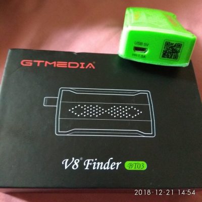

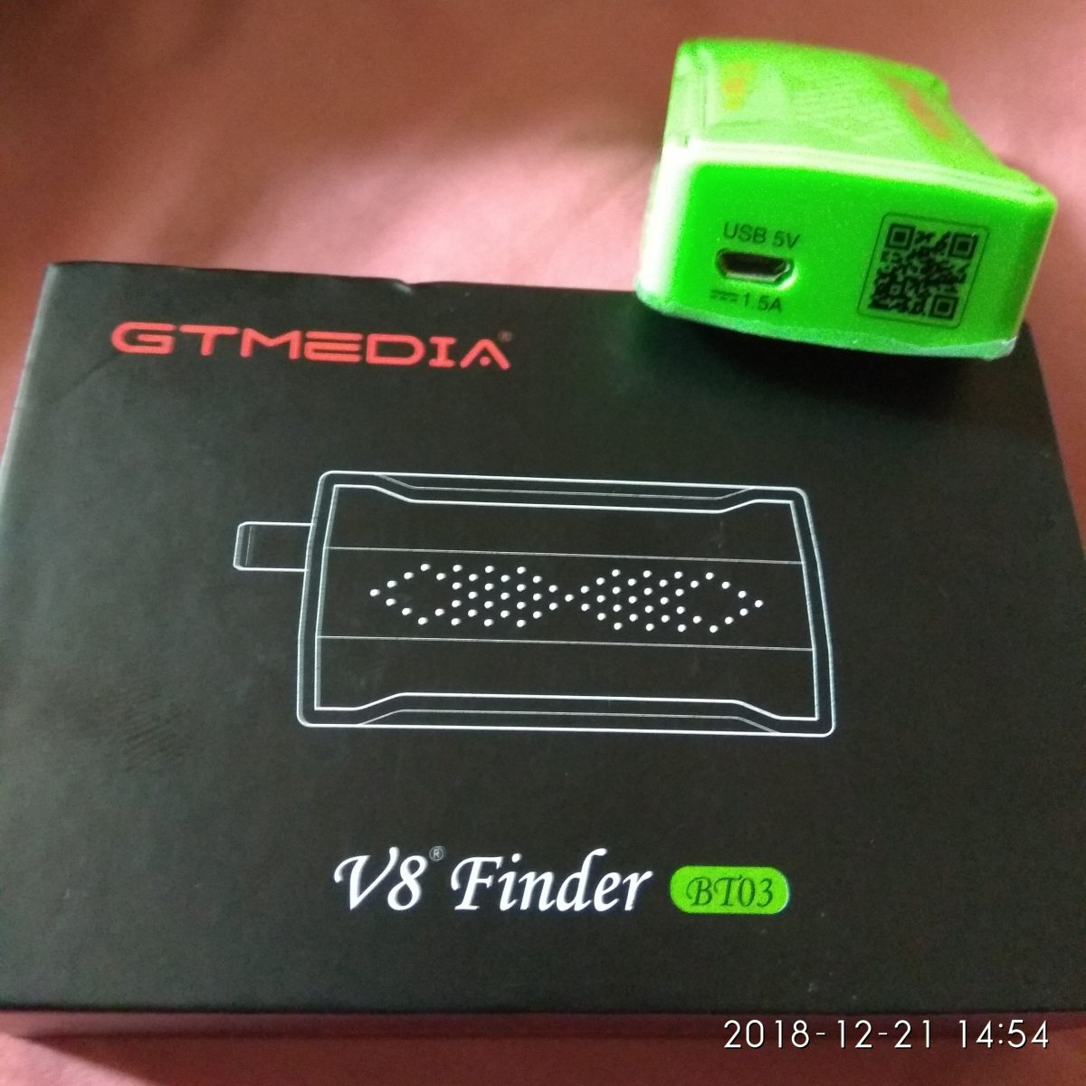

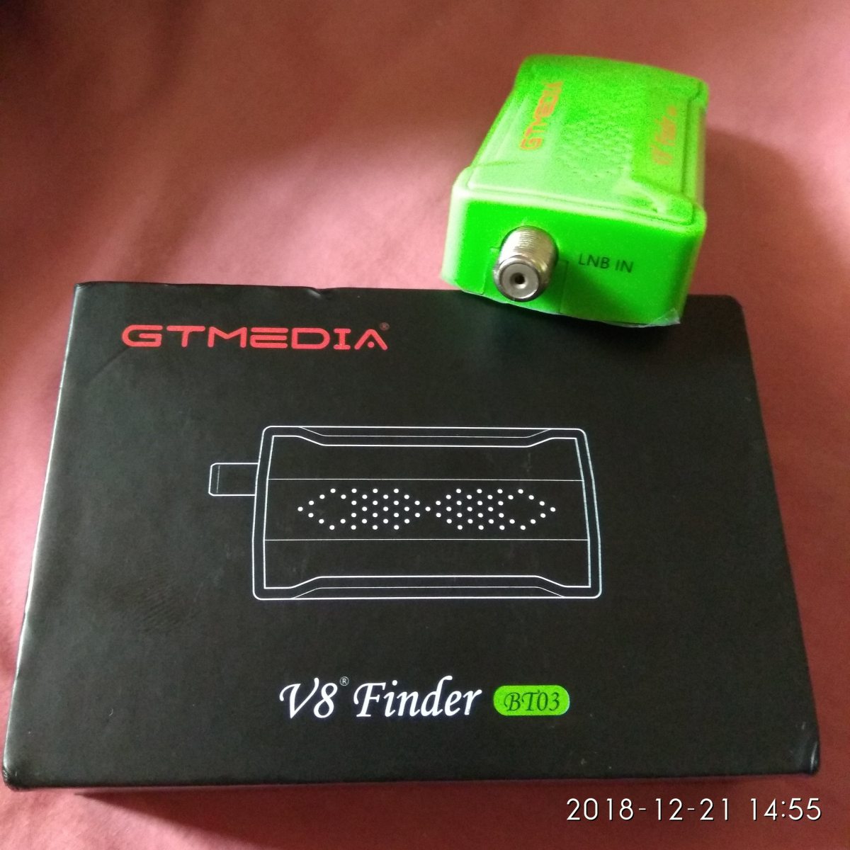

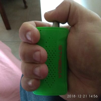

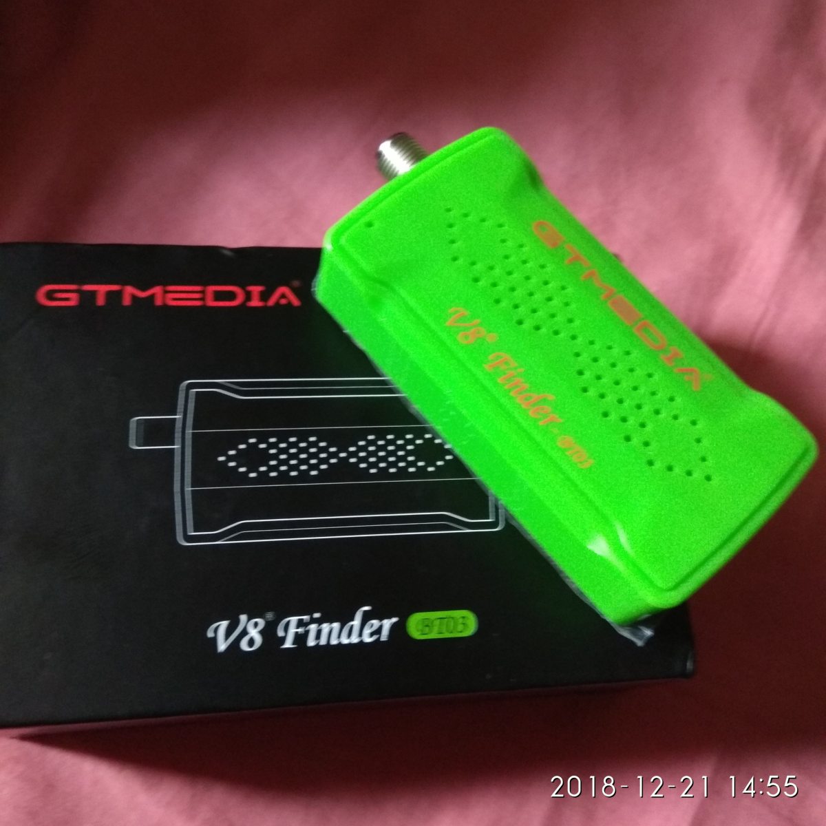

    Φορητό usb πεδιόμετρο
    Μόλις παρελήφθη (μέσω αγοράς από την Κίνα) το νέο μου (δορυφορικό) απόκτημα GT MEDIA V8 FINDER. μια φορητή συσκευή - πεδιόμετρο που συνδέεται μέσω Bluetooth στο smartphone κινητό σου και κάνεις εγκατάσταση του πιάτου σου. Η συσκευή χρειάζεται εξωτερική τροφοδοσία 5Volt και 1,5 ampere μέσω καλωδίου usb και έχει κοα υποδοχή lnb in. Έχει δικό του λογισμικό και έχει όλους τους δορυφόρους περασμένους (δυστυχώς υποστηρίζει μέχρι diseqc 4x1) και σχετικά με τις ενδείξεις σήματος (η εφαρμογή) έχει μόνο quality και strength, αλλά είναι ακριβώς οι ίδιες με τον δέκτη edision piccollino led. Το μέγεθός του φαίνεται στην φωτογραφία... Κόστος 12 ευρώ με μεταφορικά
