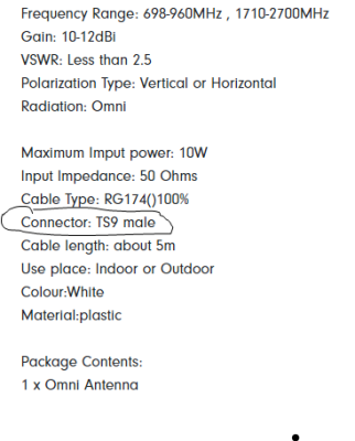

H κατασκευή ετοιμάστηκε, μπήκε το router και το ups στο κουτί.... Απορώ πως μπόρεσα και τα στρίμωξα όλα μέσα!!! Εγινε και η τοποθέτηση της κατασκευής στον τοίχο πριν λίγο. Τα πρώτα αποτελέσματα ειναι αρκετά ικανοποιητικά σε σχέση με πριν που το router το είχα μέσα στο σπίτι. Αν και η απόσταση απο την κεραία της cosmote δεν ειναι πάνω από 2-3 χιλιόμετρα (εχω οπτική επαφή την βλέπω), παρόλα αυτά υπάρχει βελτίωση τόσο στο σήμα αλλά και στο download - upload. Πριν η ισχύς τουσήματος σε db ήταν μεταβλητή από -85 εως και -100db περίπου. Εδω να πω οτι αυτή η μέτριση δουλεύει ανάποδα δηλ το -85 στο σήμα είναι ισχυρότερο από το -100. Το δε 4G SINR που ειναι η αναλογία σήματος σε σχέση με της παρεμβολές, έπαιζε από 15 - 20db περίπου με οριο για να μην υπάρχουν προβλήματα τα 20. Οι μετρήσεις με την κεραία είναι οι παρακάτω. Το σημα πήγε στα -63db σχεδόν 25db καλύτερα από πριν δηλαδή και το μεν 4G SINR είναι σταθερά από 24-28db. To download έφτασε και τα 150 mbps περίπου το δε upload στα 90db.... Θα κάνω και αυριο το πρωί μετρήσεις καθώς τα βάρδια εχω παρατηρήσει ότι υπάρχει μια σχετική πτώση. Ακουω γνώμες! Πως την βλέπετε ολη την κατασκευή? Θα μπορούσα να την κανω ποιο καλύτερη αν το σπιτι ήταν δικό μου!!! Αλλά και έστω και ετσι νομίζω εχει χρόνια ζωή, Ακόμα και το καλώδιο της κεραίας που συνδέει με το routet, δεν φαίνεται στην φώτο αλλά το έβαλα μέσα σε πλαστική σωλήνα για προστασία.. Οπως και στεγανοποίηση του κουτιού γύρο γύρο με σιλικόνη παρόλο που εχει και λάστιχο, για προστασία από νερά.
Εχω ετοιμάσει 2 βάσεις που της έφτιαξα εγω με ενα λαμάκι που βρηκα κατά τύχη. Η μια θα πιάσει σε ενα δοκάρι ξύλινο και η αλλη στην πλάκα με ούπα. Είχα στην άκρη και ένα παλιό ηλεκτρολογικό κουτί που το έβαψα γιατί ειχε χαλάσει το χρώμα του από τα χρόνια. Τοποθετήθηκε μέσα ένα fan 12v για την απαγωγή της θερμότητας το καλοκαίρι που θα δουλεύει μόνιμα. Τέλος έκανα και μια πατεντα με μια τρύπα αριστερά που ειναι για να τραβάει αέρα το fan, της κόλλησα ένα πλαστικό ώστε να μην τραβάει τα νερά μέσα και γινει ζημιά! Επίσης μπήκε και μια μικρή σίτα για προστασία από τυχόν έντομα κ.τ.λ.π. Υπάρχει και ένα μικρό led το οποίο ήταν πάνω στον διακόπτη Sonoff που το έβγαλα εξωτερικά ώστε να βλεπω έξω από το κουτί αν υπάρχει ρεύμα η οχι. Εσωτερικά θα τοποθετεί το router ZTE 4G μαζί με ένα mini ups της Lamtech για να κρατάει backup στο router σε περίπτωση διακοπής ρεύματος, και για να εχω internet και σταθερό τηλέφωνο για περίπου 4,5 - 5 ωρες. Τέλος έβαλα και έναν wifi διακόπτη της Sonoff τον οποίο θα τον λειτουργό όταν σε περίπτωση κολλήσει το router και δεν μπαίνει ούτε στο interface του από το pc, ώστε να του κόβω από το κινητό το ρεύμα και να του κάνω reset. Φυσικά μπήκε και μια ασφαλειοθήκη στο καλώδιο των 230v με μια ασφάλεια 1,5amper για προστασία. Στην αρχή σκέφτηκα να ανοίξω το router και να βάλω σκέτη την πλακέτα του, αλλα σκέφτηκα οτι θα χάσω την εγγύηση και είναι και σχετικά ακριβό router και τελικά θα το βάλω με το κουτί του. Το μόνο αρνητικό ειναι ότι δεν θα εχω ένδειξη από τα λαμπάκια του, αλλά μικρό το κακό. Για ιστό θα βάλω ένα κομμάτι από τον γνωστό που βάζουμε στης επίγειες κεραίες. Αν όλα πάνε καλά θα το τελειώσω ίσως και αυριο.

Λοιπόν ήρθε η νεα yagi antenna αλλά λόγο προβλήματος υγείας, δεν είχα μπορέσει να ασχοληθώ. Συγκεκριμένα αγόρασα αυτή απο Ali με έξτρα 5 μέτρα καλώδιο, αν και δεν το χρειαζόμουν απλά να υπάρχει. O Κινέζος και εδώ εχει κάνει την εξυπνάδα του. Οπως θα δειτε στην παρακάτω φώτο, οι τρύπες στον βραχίονα για τα στοιχεία, δεν της εχει κάνει κέντρο αλλά αρκετά χιλιοστά πρός την μια πλευρά. Επίσης το κουτί με το δίπολο κατά την γνώμη μου είναι λάθος και αυτό καθώς το εχει βάλει απ την μεριά που ειναι ποιο μακριά απο τα στοιχεία. Σε μια σωστή κεραία τα στοιχεία καθώς και το δίπολο πρέπει να ειναι όσο το δυνατών ποιο κοντά σε ευθεία. Θα μου πείτε ψύλλο στα άχυρα ψαχνω! Ναι αλλά από από αυτές της λεπτομέρειες κερδίζεις DB! Για αυτό έπεσε και εδω μετατροπή! Εβγαλα το κουτί και το τοποθέτησα απ την άλλη μεριά που ειναι κοντύτερα στα στοιχεία. Τώρα αν έκανα καλά η οχι θα το δούμε σε λίγες ημέρες με το τεστ! Eδω ειναι το δίπολο πριν την μετατροπή. Και εδώ η θέση του μετά την μετατροπή. Εχω αρχίσει και την κατασκευή του εξωτερικού κουτιού που θα τοποθετήσω το router, και ένα μίνι ups, ιστό, βάσεις κ.τ.λ.π Φωτο θα ανεβάσω ίσως αυριο αν καταφέρω και το προχωρήσω.
