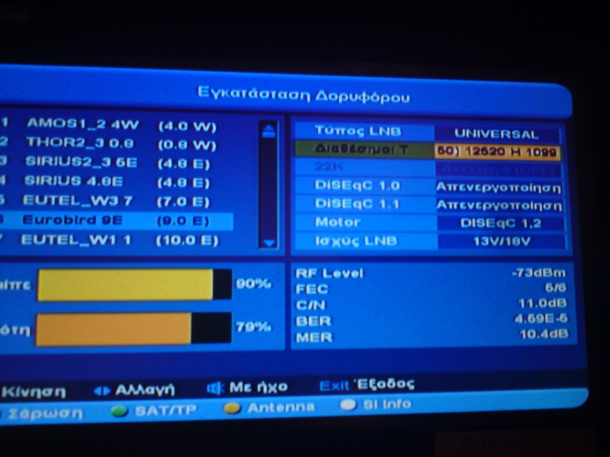

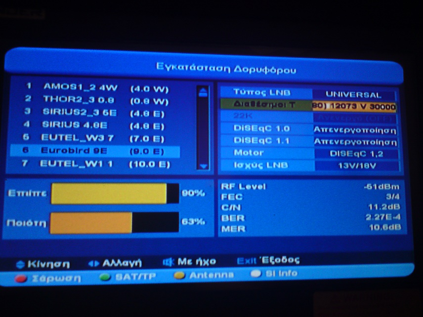

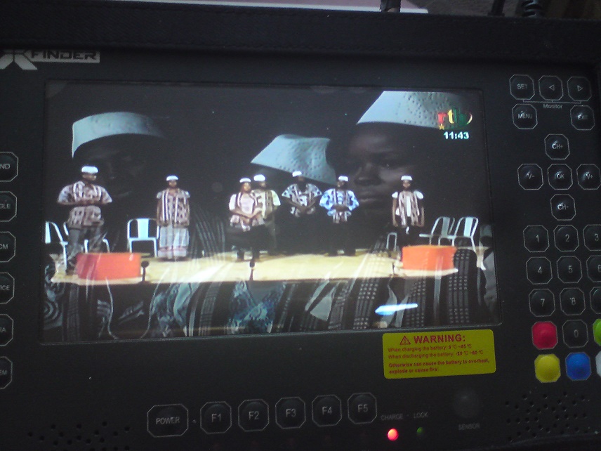

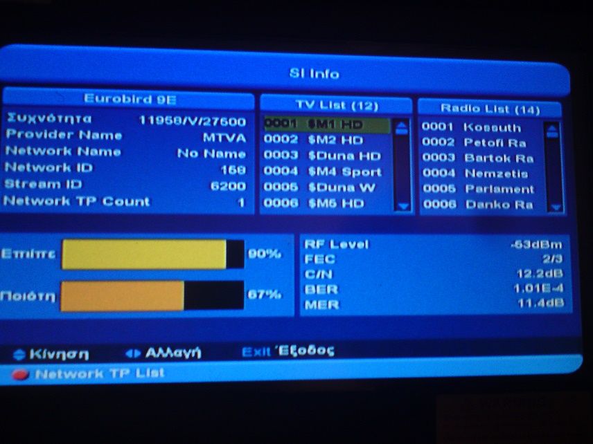

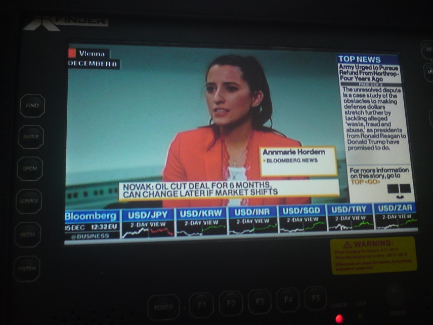

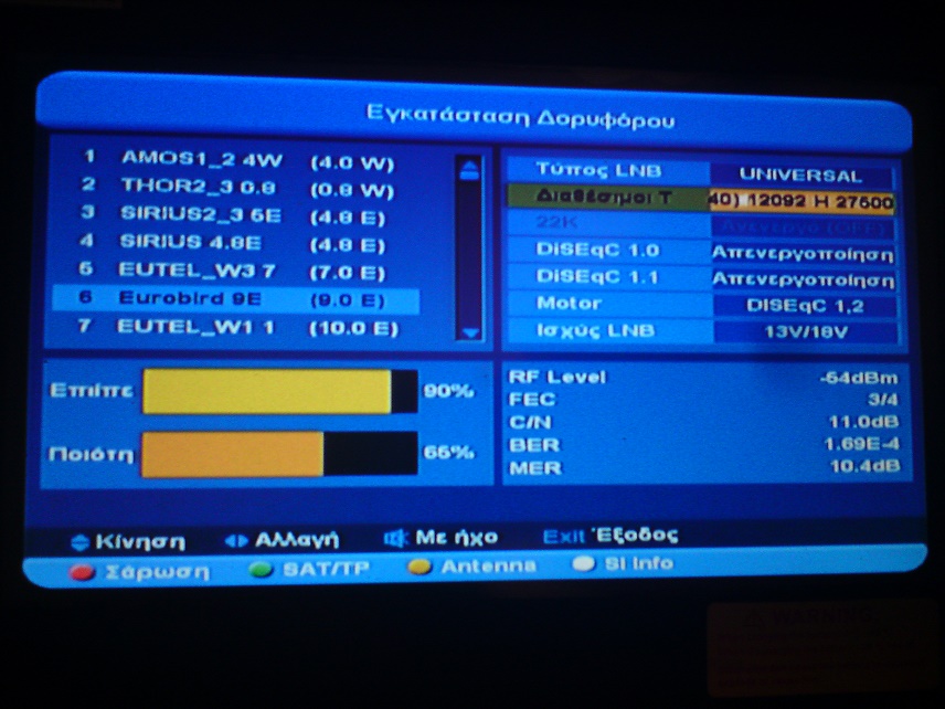

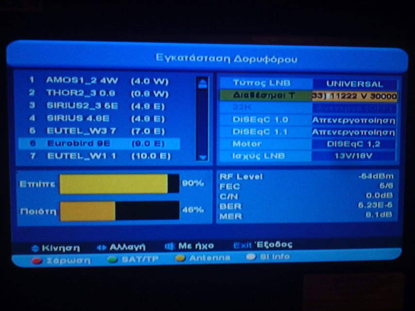

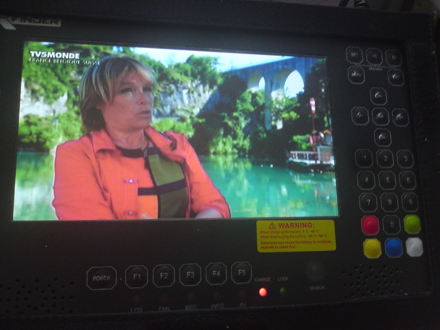

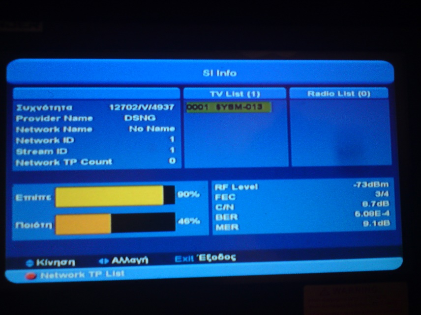

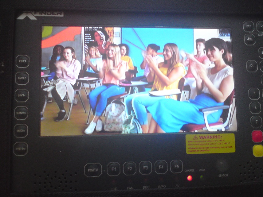

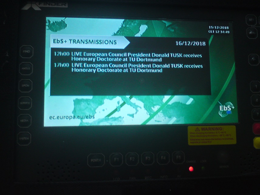

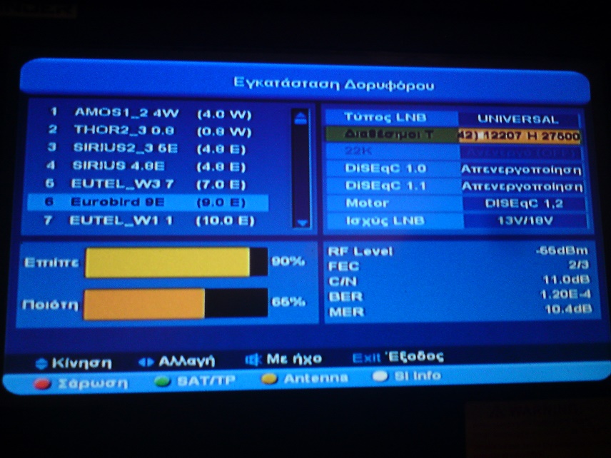

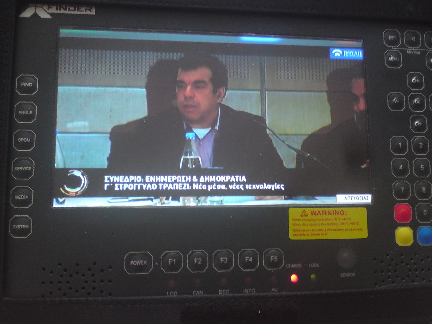

Μέλος tasos.cz 795 Δημοσίευσε 15, Δεκεμβρίου 2018 Μέλος Share Δημοσίευσε 15, Δεκεμβρίου 2018 ΑΝΑΦΟΡΑ ΛΗΨΗΣ ΣΤΙΣ 9°E Κάτοπτρο: περιστρεφόμενο ορθογώνιο PRO 67 APP Panorama (ισοδύναμο με 70αρι) Δέκτης: Πεδιόμετρο-δέκτης ΑΜΙΚΟ Χ FINDER Lnb: OXID Smart XS Single 0,1dB Μοτέρ: STRONG SRT DM2100 Περιοχή: Βορειοανατολική Τσεχία Συνθήκες: βαριά νέφωση - χιονισμένη περιοχή Ημερομηνία λήψης: 14-12-2018 -------------------------- 11766 V 27500 MER=10,6db RF=-56dbm FEC=3/4 11785 H 27500 MER=10,8db RF=-56dbm FEC=2/3 11804 V 27500 MER=11,0db RF=-54dbm FEC=2/3 11823 H 27500 MER= 9,9db RF=-55dbm FEC=3/4 11843 V 27500 MER= 8,3db RF=-55dbm FEC=2/3 11938 H 27500 MER=10,6db RF=-56dbm FEC=2/3 11958 V 27500 MER= 8,8db RF=-53dbm FEC=2/3 11977 H 27500 MER= 8,8db RF=-55dbm FEC=2/3 12034 V 27500 MER=11,1db RF=-53dbm FEC=3/4 11900 H 27500 MER=10,8db RF=-54dbm FEC=2/3 11919 V 27500 MER=11,0db RF=-53dbm FEC=3/4 11347 H 27500 MER= 8,0db RF=-56dbm FEC=3/4 11222 V 30000 MER= 8,1db RF=-54dbm FEC=5/6 11347 V 29000 MER= 8,1db RF=-53dbm FEC=4/5 11861 H 27500 MER=10,6db RF=-53dbm FEC=2/3 12014 H 27500 MER=10,3db RF=-55dbm FEC=2/3 12054 H 27500 MER=10,6db RF=-56dbm FEC=3/4 12092 H 27500 MER=10,4db RF=-54dbm FEC=3/4 12130 H 27500 MER=10,4db RF=-49dbm FEC=2/3 12207 H 27500 MER=10,4db RF=-55dbm FEC=2/3 12248 H 27500 MER=10,4db RF=-48dbm FEC=2/3 12294 H 27500 MER=10,4db RF=-53dbm FEC=2/3 12321 H 27500 MER=10,4db RF=-46dbm FEC=2/3 12360 H 27500 MER=10,4db RF=-51dbm FEC=2/3 12398 H 27500 MER=10,4db RF=-55dbm FEC=2/3 12436 H 27500 MER=10,4db RF=-52dbm FEC=2/3 12476 H 27500 MER=10,4db RF=-56dbm FEC=2/3 12520 H 1099 MER=10,4db RF=-73dbm FEC=5/6 11990 V 27500 MER=10,6db RF=-52dbm FEC=2/3 11996 V 27500 MER=11,1db RF=-53dbm FEC=3/4 11007 V 4800 MER= 9,2db RF=-59dbm FEC=3/4 11540 V 3649 MER= 8,0db RF=-67dbm FEC=3/4 11747 H 30000 MER=10,6db RF=-56dbm FEC=3/4 12169 H 27500 MER=10,6db RF=-54dbm FEC=2/3 11727 V 30000 MER=10,7db RF=-55dbm FEC=3/4 12073 V 30000 MER=10,6db RF=-51dbm FEC=3/4 12702 V 4937 MER= 9,1db RF=-73dbm FEC=3/4 12294 H 27500 MER=11,2db RF=-53dbm FEC=2/3 12284 H 27500 MER=11,4db RF=-53dbm FEC=2/3 12246 H 27500 MER=11,5db RF=-49dbm FEC=2/3 12130 H 27500 MER=11,4db RF=-50dbm FEC=2/3 11958 V 27500 MER=11,4db RF=-53dbm FEC=2/3 Σύνολο ληφθέντων συχνοτήτων 43 Ισχυρότερη συχνότητα 12246 H 27500 MER=11,5db Ασθενέστερη συχνότητα 11540 V 3649 MER= 8,0db 10 φωτο απο τα ληφθέντα κανάλια 10 φωτο απο τις ληφθείσες συχνότητες Σύνταξη-Επιμέλεια: Tasos.cz Link to comment https://www.newsat.com.gr/forum/topic/314-%CE%B1%CE%BD%CE%B1%CF%86%CE%BF%CF%81%CE%B1-%CE%BB%CE%B7%CF%88%CE%B7%CF%83-%CF%83%CF%84%CE%B9%CF%83-9%C2%B0e/ Share on other sites More sharing options...

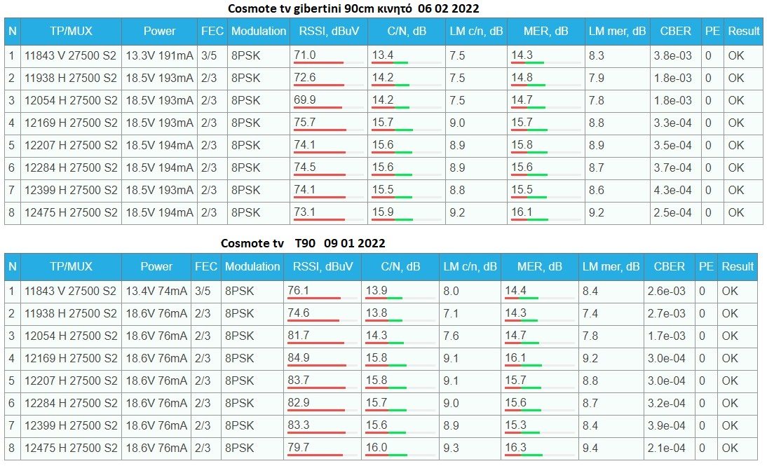

sat3x1 38 Δημοσίευσε 6, Φεβρουαρίου 2022 Share Δημοσίευσε 6, Φεβρουαρίου 2022 Αναφορά λήψης cosmote tv 9E Link to comment https://www.newsat.com.gr/forum/topic/314-%CE%B1%CE%BD%CE%B1%CF%86%CE%BF%CF%81%CE%B1-%CE%BB%CE%B7%CF%88%CE%B7%CF%83-%CF%83%CF%84%CE%B9%CF%83-9%C2%B0e/#findComment-33426 Share on other sites More sharing options...
