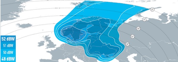

Χάρτης 1 - Αποτύπωμα Eutelsat 9B (9 ° E), ιταλική δέσμη
Χάρτης  2 - Αποτύπωμα Eutelsat 9B (9 ° E), ουκρανική δέσμη
Σημείωση: Χάριν συντομίας αναφέρουμε  «ουκρανική δέσμη». Επίσημα η δέσμη αυτή ονομάζεται «Βόρεια και Ανατολική Ευρώπη»
Ο  Eutelsat 9B έχει συνολικά 5 δέσμες κάλυψης – ευρεία δέσμη (wide beam) που χρησιμοποιειται για όλους τους αναμεταδότες στη ζώνη των 11,7 έως 12,092 GHz που  καλύπτουν όλη την Ευρώπη, τη Βόρεια Αφρική και τη Μέση Ανατολή. Επιπλέον άλλες πέντε περιφερειακές δέσμες  - δύο Γερμανικές (την μια δέσμη την  χρησιμοποιεί η M7 Deutschland στη ζώνη 12,1 έως 12,5 GHz), Ιταλική δέσμη, Ουκρανική δέσμη  και την διευρυμένη ελληνική δέσμη.
Για την τελευταία δέσμη (διευρυμένη ελληνική δέσμη) αναφέρουμε τα εξής: Αρχικά η δέσμη αυτή έπρεπε να καλύψει μόνο τα ελληνικά νησιά. Λαμβάνοντας υπόψη το γεγονός ότι πολλοί Έλληνες ζουν σε όλη την Ευρώπη (ειδικά στο Ηνωμένο Βασίλειο), δημιουργήθηκε μια τροποποιημένη ελληνική δέσμη με κάλυψη από τα ελληνικά νησιά έως τα βρετανικά νησιά. Δυστυχώς μια παρόμοια τροποποιημένη δέσμη δεν δημιουργήθηκε για την Ουκρανία. Αυτό θα καθιστούσε πρακτικά αδύνατη την επαναχρησιμοποίηση της ίδιας συχνότητας (frequency reuse).
