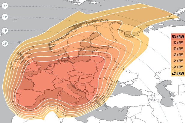

Χάρτης 1 –Footprint του υφιστάμενου δορυφόρου Eutelsat 5 West A, Super beam (χάρτες: Eutelsat)
Με την έλευση του δορυφόρου Eutelsat 5 West B η κάλυψη θα αλλάξει σημαντικά. Ο νέος δορυφόρος θα παράσχει τρεις διαφορετικές δέσμες , τις Transalpine beam, Europe beam και Algeria beam.
Η πρώτη δέσμη (Transalpine) θα χρησιμοποιηθεί κυρίως για τους γαλλικούς και τους ιταλικούς ραδιοτηλεοπτικούς φορείς και για πολυπλέκτες διανομής επίγειων αναμεταδοτών στη λειτουργία MultiStream και την πλατφόρμα Fransat. Αυτοί οι ραδιοτηλεοπτικοί φορείς χρησιμοποιούνε κατά κανόνα την super beam στον Eutelsat 5 West A (βλέπε τον πρώτο χάρτη κάλυψης). Στον νέο δορυφόρο Eutelsat 5 West B η κάλυψη περιορίζεται στην περιοχή μεταξύ Γαλλίας και Ιταλίας.
Όσον αφορά τη συνήθη επικάλυψη μπορεί να συντονιστούν και άλλες χώρες - η Αυστρία, μέρος της Γερμανίας και της Τσεχικής Δημοκρατίας. Ωστόσο, η προκαταρκτική δέσμη κάλυψης δείχνει ότι η νέα δέσμη δεν θα έχει ευνοϊκή κάλυψη για τη Σλοβακία, την Ουγγαρία και την Πολωνία. Αυτή είναι θεωρητική εκτίμηση της κάλυψης, η πραγματικότητα μπορεί να είναι καλύτερη.
Για τη διανομή ιταλικών προγραμμάτων, η θέση 5 ° W θα είναι αποφασιστική. Το υποδεικνύουν αλλαγές στη διανομή ορισμένων προγραμμάτων –η μετακίνηση από 12,5 ° W σε 5 ° W.
Για τους τηλεθεατές η λήψη των καναλιών MultiStream θα είναι ενδιαφέρουσα, οι τηλεθεατές με έναν κατάλληλο δέκτη θα μπορούνε να λάβουν σειρά από ελκυστικά γαλλικά και ιταλικά προγράμματα χωρίς κάρτα αποκωδικοποιητή και χωρίς συνδρομή.

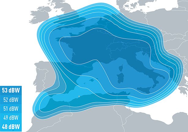

footprint-eutelsat-5-west-b-transalpine.
Χάρτης 2 - Footprint του νέου δορυφόρου Eutelsat 5 West B, Transalpine beam

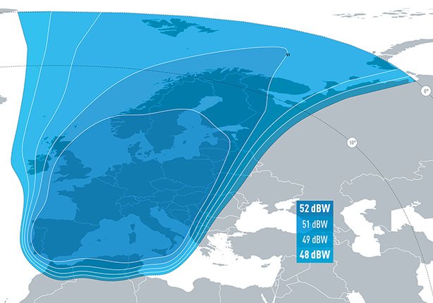

Για άλλες ανάγκες, ο Eutelsat 5 West B θα έχει επίσης μία ευρωπαϊκή δέσμη που θα καλύπτει όλη τη Δυτική, Νότια, Κεντρική και Βόρεια Ευρώπη. Στη Νοτιοανατολική Ευρώπη, το σήμα θα εξασθενίσει.
Χάρτης 3 - Footprint του νέου δορυφόρου Eutelsat 5 West B, Europe beam

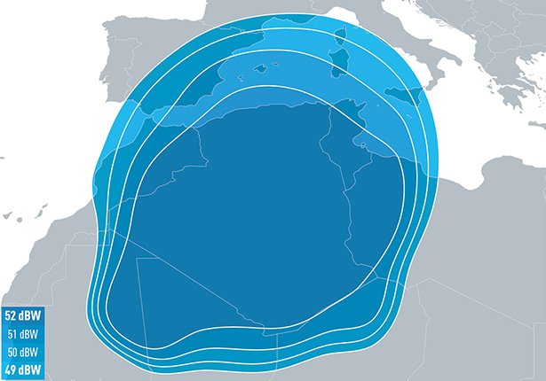

Ο νέος δορυφόρος Eutelsat 5 West B σχεδιάζει επίσης μια δέσμη για την Αλγερία. Για αυτή τη χώρα έχει δέσμη και ο υπάρχον δορυφόρος, ωστόσο σήμερα τα κανάλια της Αλγερίας μεταδίδονται και από άλλους δορυφόρους (SES 4 στις 22°W και Eutelsat 7 West A στις 7°W).
Χάρτης 4 - Footprint του νέου δορυφόρου Eutelsat 5 West B, δέσμη της Αλγερίας
