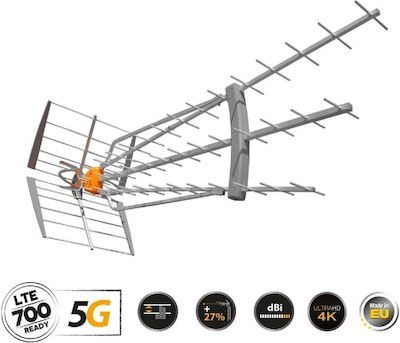

0 Μέλος Michaeldx 302 Δημοσίευσε 14, Αυγούστου 2024 Μέλος Share Δημοσίευσε 14, Αυγούστου 2024 (επεξεργασμένο) Η καλύτερη κεραία είναι αυτή στην πρώτη φωτογραφία γύρω στα 100 ευρώ και κάτι televes boss για πολύ δύσκολες περιοχές χωρίς οπτική επαφή και καλή κατεύθυνση.Είναι λίγο ακριβούτσικη αλλά αξίζει δεν την έχω δοκιμάσει.Έχω παρόμοια κεραία παλιά 70 κάτι στοιχείων την καλύτερη από όλες 19 db,televes dat 75 την πορτοκαλί μεγάλη και πιάνω όλα τα κανάλια σε δύσκολη περιοχή,ενώ οι άλλοι γείτονες ποιάνουν τα μισά κανάλια με απλές κεραίες στην Ορεινή Τριφυλία.Αυτή η κεραία δεν πωλείται πλέον,και έχω ενισχυτή ιστού 36 db fraccaro.Και η δεύτερη φωτογραφία με την κεραία μου που δεν πωλείται πλέον.Πιστεύω να βοήθησα φίλε μου Κώστα. Επεξεργάστηκε 14, Αυγούστου 2024 από Michaeldx Link to comment https://www.newsat.com.gr/forum/topic/12550-%CE%B1%CE%BD%CE%B1%CE%BD%CE%AD%CF%89%CF%83%CE%B7-%CE%B5%CE%B3%CE%BA%CE%B1%CF%84%CE%AC%CF%83%CF%84%CE%B1%CF%83%CE%B7%CF%82-%CF%85%CE%BB%CE%B9%CE%BA%CF%8E%CE%BD-%CE%BB%CE%AE%CF%88%CE%B7%CF%82-%CF%84%CE%B7%CE%BB%CE%B5%CE%BF%CF%80%CF%84%CE%B9%CE%BA%CF%8E%CE%BD-%CF%83%CE%B7%CE%BC%CE%AC%CF%84%CF%89%CE%BD-%CE%B3%CE%B5%CE%BD%CE%B9%CE%BA%CE%AC/#findComment-44398 Share on other sites More sharing options...
